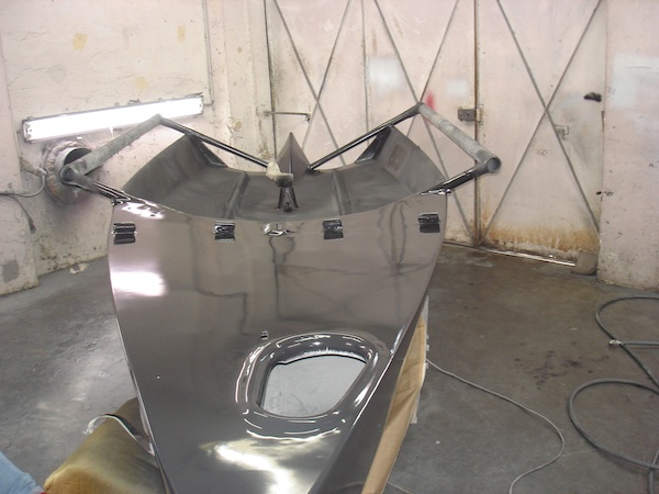

15 years 9 months ago #116297 by Cobra1919
et voilà la bete !!!!

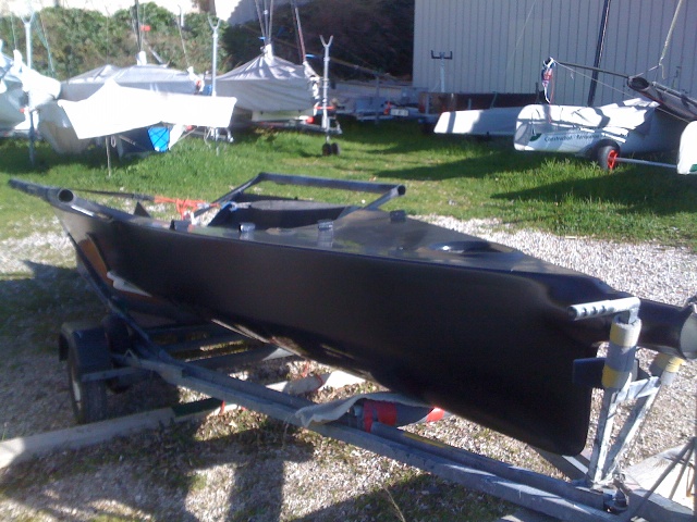

15 years 9 months ago #116298 by Cobra1919
again
15 years 9 months ago #116299 by La Marmotte
j'esper qu'il n'y a pas beaéucoup de soleil dans ta région, sinon tu vas cuire ;)

15 years 9 months ago #116301 by Fabien C
Romain ne navigue que l'hiver (L'été, il travaille et apprend aux touristes que face au vent on ne peut avancer :P), à partir de 20 noeuds ;D ; mais comme dans le sud il y a quand même du soleil l'hiver et que le bateau chauffe plus vite que l'eau, cela crée un thermique qui permet au i14 d'avancer même sans vent... ;D :D bon j'arrête mes délires, mais c'est vrai que je n'avais jamais pensé à cet aspect là!

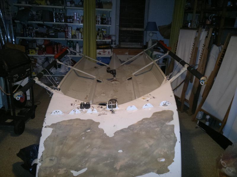

15 years 9 months ago #116306 by tonio
Replied by tonio on topic Re:remise à neuf de mon 14'
et bien moi j'ai quasiment fini de désaccastiller, il reste en fait trois choses:
- le tangon que je n'arrive pas à enlever, à cause de deux aspérités au niveau du puits de dérive, faut les faire sauter si je veux le sortir. (elles servent à passer un sandow pour retenir la dérive).
- et les cadènes et tout ce qui va avec, le réglage des haubans à droite, plus 25 rappels sont la coque. vu que je n'y vois rien à cause du tangon j'y touche pas..
- et le réglage de la quête, ça se passe aussi en dessous donc à voir.
Donc pour le moment il y a plein de bouts partout sous la coque. J'ai galéré car l'ancien proprio à muler sur des vis en alus pour tout les taquets et poulies fixées au pont, et il a mis aucunes rondelles donc les écrous étaient limite incrustés, même à la visseuse c'était chaud.
Demain je réfléchis au problème des cadènes et du reste de l'accastillage, puis on attaque le ponçage de la coque!

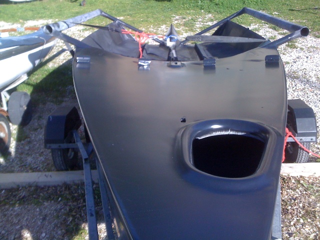

15 years 9 months ago #116307 by Cobra1919
une autre petite photo

15 years 9 months ago #116310 by David N
Dis donc il brille vraiment ton bateau! Puisse celui de tonio devenir aussi beau et aussi propre!
15 years 9 months ago - 15 years 9 months ago #116312 by Cobra1919
merci !! j'espere pour lui aussi !!! car c'est vraiment du boulot, mais son bateau à l'air bien sain qd meme !!!
mais la peinture c'est un metier !
j'ai la chance d'avoir un copain carrossier !!!

15 years 9 months ago #116316 by Cédric F
Beau boulot ! Je suis vraiment admiratif des gens qui se lancent dans ce genre de travail...
Par contre la couleur noire à Toulon.... C'est vrai que cela va chauffer. :-/ :-/
Bon courage Tonio pour faire aussi bien...
15 years 9 months ago #116322 by Fréd
Replied by Fréd on topic Re:remise à neuf de mon 14'
Quand on sait d'où Romain est parti (et moi, je sais !), alors oui, c'est un TRÈS beau boulot ! thumbsup; Bon, le noir... ;rolleyes; Cela dit, plusieurs 14' sont noirs, notamment le bateau champion du monde qui est anglais, certes, mais réside depuis quelques années sous le soleil Australien !
