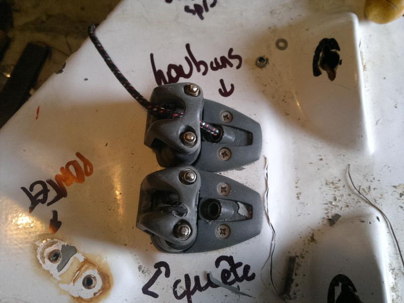

Je fais face à un petit problème qui n'entache en rien l'avancée du ponçage, j'ai les taquets coinceurs des réglages de quête et de haubans qui ont les vis limées, il n'y a plus de pas de vis cf photo, donc je sais pas comment les enlever sans tout dézinguer.

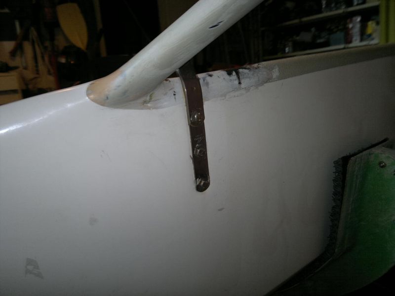

juste une petite question débile: est-ce risqué d'enlever les cadènes? je sens que la coque est bien comprimer par les écrous des deux côtés.
  • thomas
15 years 9 months ago #116336 by thomas
Replied by thomas on topic Re:remise à neuf de mon 14'
si l'accès est facile démontes sinon tu masques
Pour les taquets:tu peux passer une clé dessous? tu dois pouvoir dévissé en tenant l'écrou avec une pince fine sinon tu défonce un peu le pontet pour pouvoir passer une clé ou une douille
soit t'arrives à l'avoir sans tuer le pontet sinon c'est mort et donne un coup de lapidaire et tu casses l'écrou....

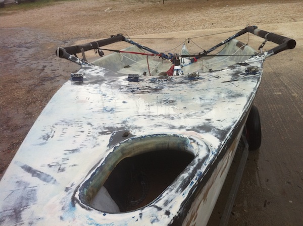

pont poncé, coque poncée à 90%, 2 jours non-stop dessus.. dimanche il a fait que pleuvoir j'ai pas pu bosser comme je voulais. 25 disques de 80-120 plus tard, j'en ai bien marre! bon sinon je pense que le bateau sera préparé pour l'apret et la peinture que le week-end du 5 mars, départ au ski à la fin de la semaine prochaine oblige!
sinon j'ai une petite question concernant l'antidérapant, comme j'enlève celui qui est déjà dessus, j'ai fusillé un disque en 20 secondes et j'ai compris que ce serait pas la bonne manière de faire?
merci, bientôt la renaissance du batal!
  • thomas
15 years 8 months ago #116699 by thomas
meuleuse G60 faire gaffe on peut vite faire des trous
15 years 8 months ago #116702 by gilles
Replied by gilles on topic Re:remise à neuf de mon 14'
sur le cherub, j'avais fait ça avec une ponçeuse à bande makita pro, grain de 80(genre bande de 10 de large et machine de 8 kilos...) pour éviter de percer le fond du cockpit. nickel en 1/2h.
15 years 8 months ago #116709 by guytoon
Pour l'antidérapant la solution est le disque à lamelle plat pour meuleuse d'angle. Par contre passe bien à plat et progressivement. Ne prend pas trop d'assurance à force de le faire sinon tu vas appuyer trop fort et tu vas soit trop manger soit traverser tes tissus.
