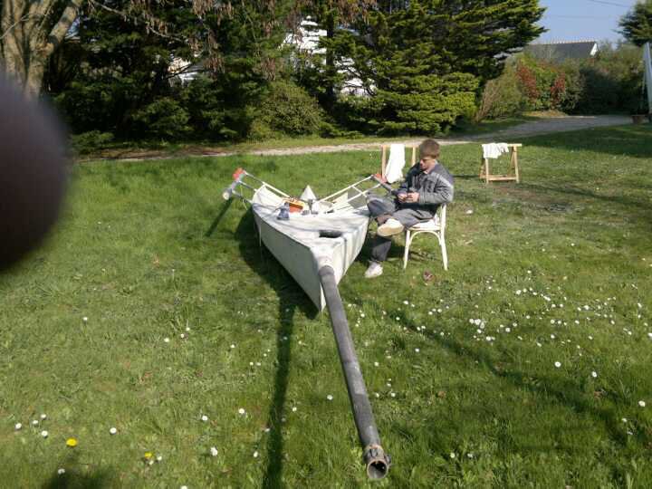

après ce beau week-end ensoleillé, pont et coque entièrement poncée! Ça va quand même plus vite à deux :P ... Prochaine étape enduit epoxy+ponçage, on se rapproche de la fin! Par contre problème avec la l'antidérapant du cockpit, un vrai bordel. Photos à suivre!

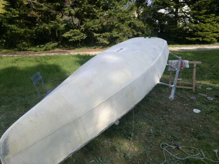

15 years 7 months ago #118155 by tonio
Replied by tonio on topic Re:remise à neuf de mon 14'
photo 2:

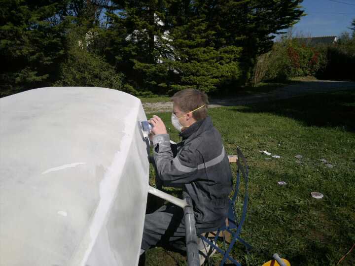

15 years 7 months ago #118156 by tonio
photo 3:

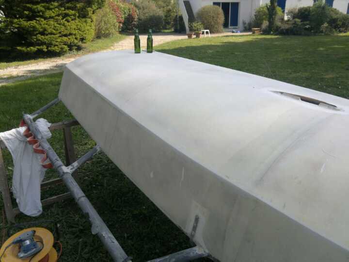

15 years 7 months ago #118157 by tonio
photo 4:
