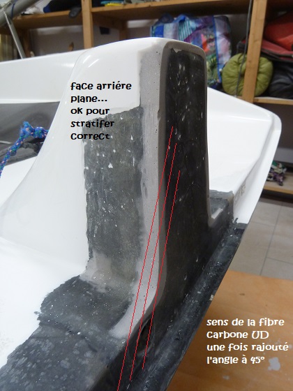

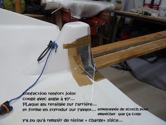

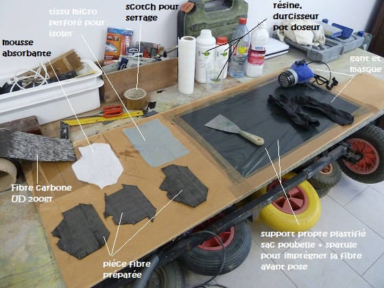

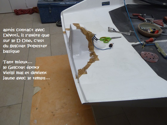

J'avance sur le chantier... illustrations en images

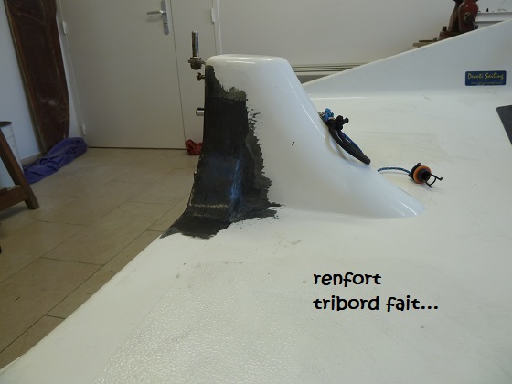

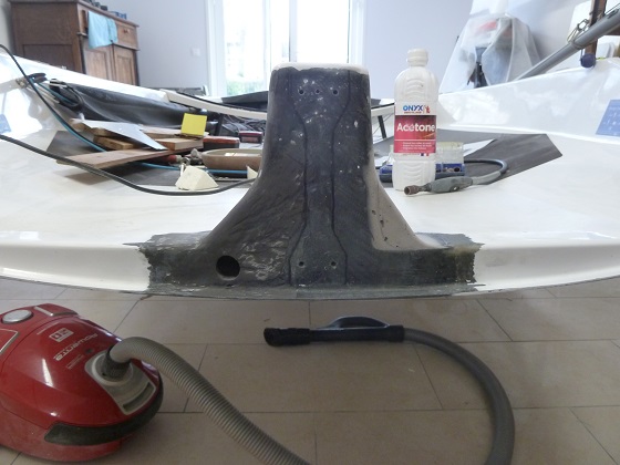

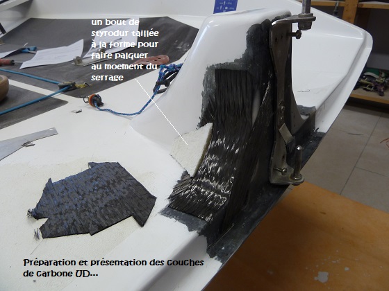

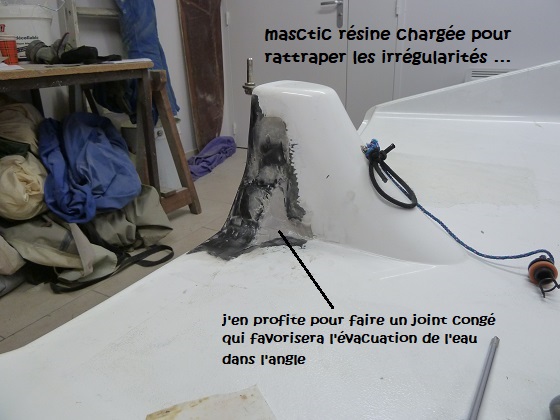

8 years 3 months ago #184969 by gaston64
la suite :

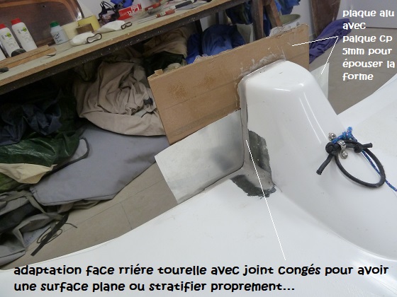

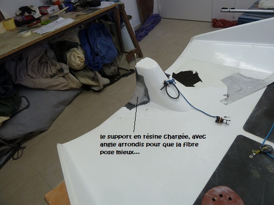

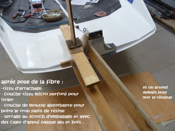

NB: j'ai bouché les bulles avec un peu de résine chargée avant de poncer, arrondir les angles et stratifier...

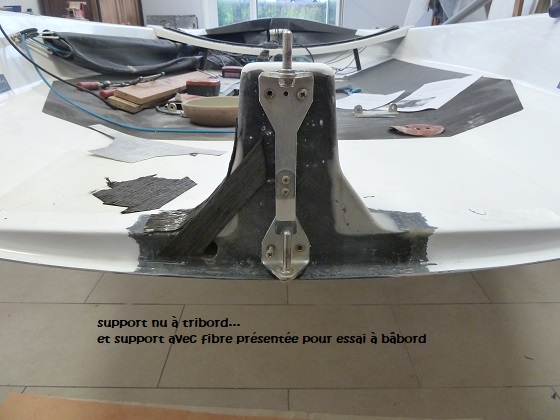

comme conseillé par Flebas, vu que j'ai pas de pompe à vide, je procéde progressivement et sans surcharger d'un coup... là j'ai posé 3 couches UD 300gr...
Une fois sec, j'en reposerai 3 autres 'en raccourcissant de 5mm la longueur à chaque fois) ... pour arriver à une épaisseur de 1,8mm...
peut être pas suffisant ???
The following user(s) said Thank You: flebas
8 years 3 months ago #184972 by flebas
Ça va le faire pour la nav du 1er février.
8 years 3 months ago #184973 by GuyB
gaston64 wrote: peut être pas suffisant ???
6 couches de 300g, ça va être du béton.
RS700 798
RS500 1037
8 years 3 months ago #184976 by gaston64
ben c'est le but... béton... faut que ça tienne... et que j'y revienne pu... :P
Aprés avec 6 fois 300gr, ça fait 1,8mm d'épaisseur si je me réfère au calcul de Gilles et de Flebas...
pas énorme non plus quoi...
8 years 3 months ago #184977 by flebas
1,8 mm x 40 mm de large, ça fait 72 mm². La résistance de l'UD carbone/époxy en traction et compression est supérieure à 100 kg/mm²...
Ce n'est pas la peine de stratifier le petit triangle à l'avant, il ne travaille pas.

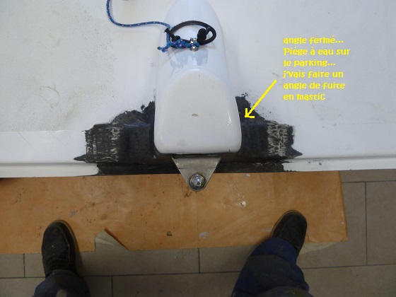

8 years 3 months ago #184982 by gaston64
C'est vrai qu'il m'a un peu pris la tête ce petit triangle... pas facile à recouvrir :sick:
donc, gelcoat direct sur le joint congés et ça roule?...
8 years 3 months ago #184985 by flebas
Oui, quand tu en seras au gel-coat.

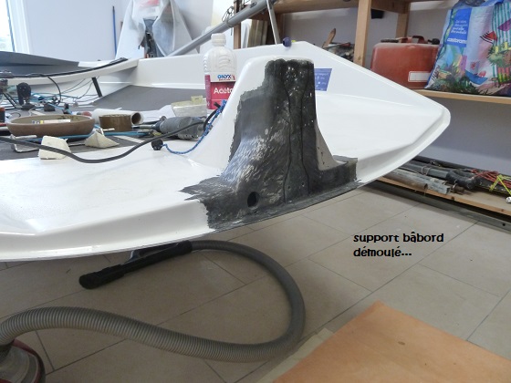

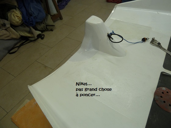

8 years 3 months ago #185000 by gaston64

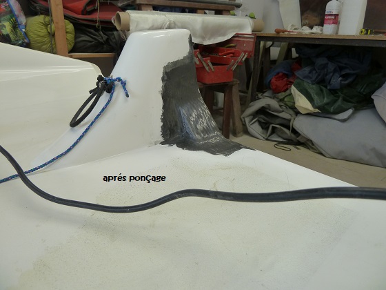

bon, alors j'ai dépiauté le premier renfort... et j'suis plutôt content du résultat...
aprés ponçage.... y'aura quelques rattrapage au mastic (résine + charge) à faire pour fignoler...
l'autre en en train de sécher sous pression... du travail pour demain... ;)

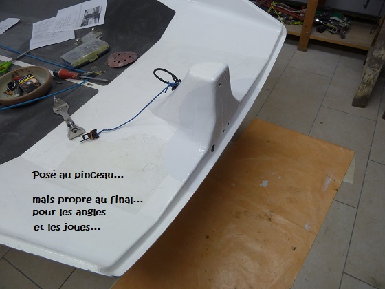

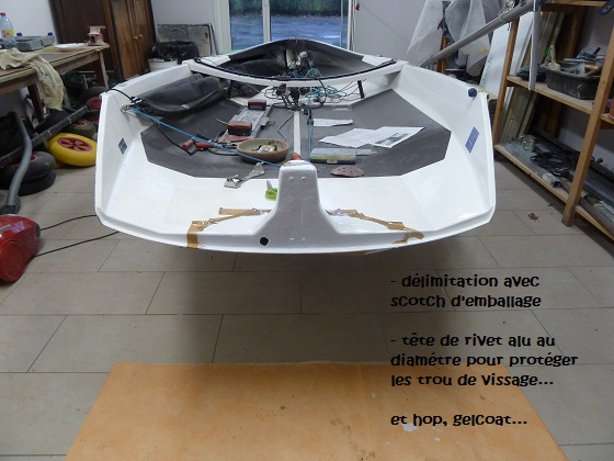

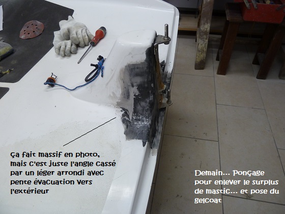

8 years 3 months ago #185013 by gaston64
on arrive au bout du chantier... finition au mastic... Bientôt sur l'eau...
bon je chipote un peu...
et du coup
Demain, ponçage surplus mastic et gelcoat....

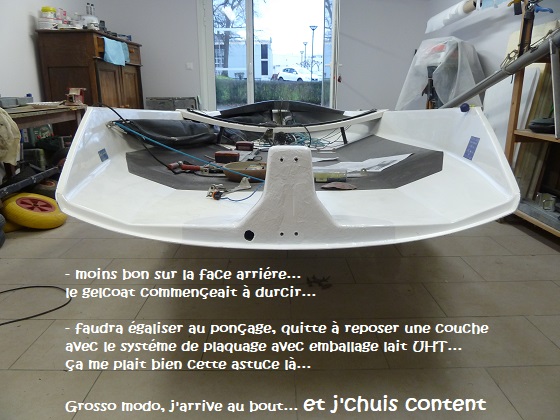

Vous avez une technique de pose particulière pour un résultat gelcoat bien fini ???
8 years 3 months ago #185014 by flebas
Tu vas pouvoir ouvrir un chantier naval.
En recouvrant le gel-coat avec une feuille de plastique brillant assez raide (qui ne fond pas avec le styrène), tu devrais avoir quelque chose de pas mal, au moins sur le tableau arrière et la face supérieure des renforts. Après c'est ponçage puis pâte à polir ou efface rayures pour carrosserie.
8 years 3 months ago #185016 by gaston64
Plastique emballage alimentaire ... oui ???
Trop souple et trop fin?
Plastique sac poubelle transparent ???
8 years 3 months ago #185017 by GuyB
Plus rigide, pour que l etat de surface siut bon et eviter trop de poncage. Genre couverture de classeur, apres avoir vérifié qu il va resister et se démouler.
RS700 798
RS500 1037
8 years 3 months ago #185018 by Philippe G
Face intérieure des Briques de lait uht.
8 years 3 months ago #185019 by Manu
feuille de rodoïde de bureau enduite de cire de démoulage.
4000 FRA4711

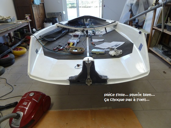

8 years 3 months ago #185030 by gaston64
Bon, j'me lance à main levée... gelcoat au pinceau... impatience de la jeunesse ... qui me tient depuis bientôt... 57ans :lol:
donc
et dépiautage
Reste : ponçage, pose des aiguillots... remorque... 30km ... et hop, sur l'eau le 1er février pour la réouverture de la saison sur mon lac...
3 mois sans navigation :sick: ... quelques soit le temps, je fais l'ouverture :woohoo:
8 years 3 months ago #185031 by GuyB
Ca a de la gueule. Bravo.
