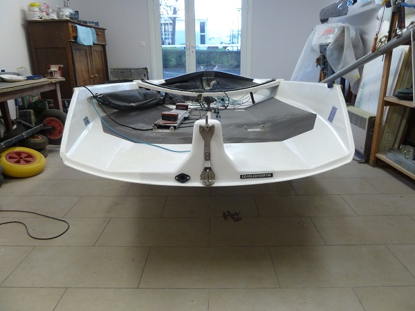

8 years 9 months ago - 8 years 9 months ago #185055 by gaston64

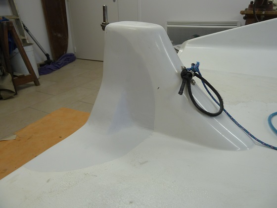

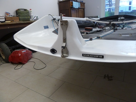

Chantier terminé ... :woohoo:
Gelcoat Face arriére refait..... juste un coup de Polish à venir...
j'suis plutôt content
Un grand merci à tous... et en particulier à Fred (Flebas)...
Vraiment sympa de ta part... j'ai beaucoup appris... ;)

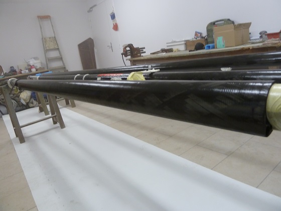

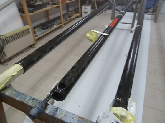

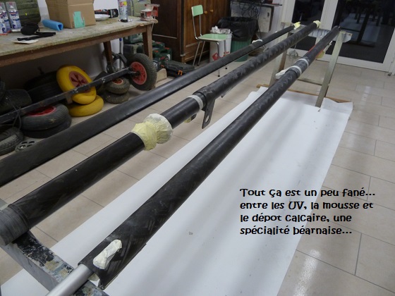

Tant que j'y suis... sur la lancée, réfection vernis Mat et Bôme...
Ouverture de la saison jeudi 1er Février sur mon lac... j'y serai Dimanche aprèm... :P

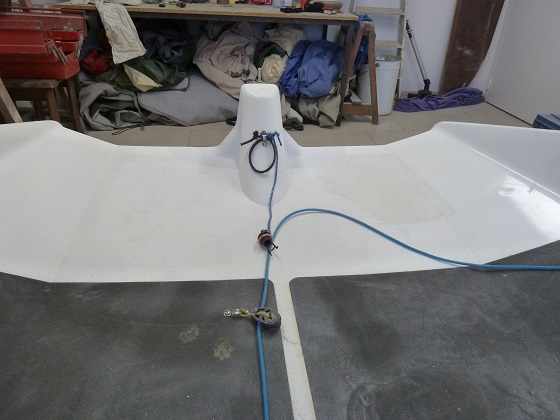

8 years 7 months ago - 8 years 7 months ago #185485 by gaston64

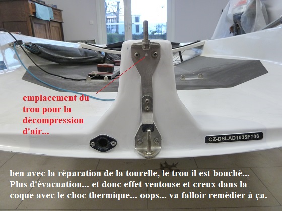

Pour ceux qui aurait à faire quelques réparations similaires, une p'tite info de derniére minute
et j'ai eu la réponse aujourd'hui...
nav sur de l'eau vraiment froide... baston... dessalage chapeau... bibi sur la coque et SURPRISE... :woohoo:
y'a un creux qui s'est formé sur 1,5cm de profondeur, 20cm de large et 1m de long.... :blink: :S
Coup de fil à un ami.... le trou s'avére plus qu'utile... il assure l'évacuation d'air au moment du choc thermique eau froide -coque et air intérieur plus chaud... d'où le creux qui a disparu une fois l'ouverture du bouchon de nable en fin de séance...
voili, voilà... tout est dans les détails
Last edit: 8 years 7 months ago by gaston64.
8 years 7 months ago #185488 by La Marmotte
C'est effectivement fréquent sur les skiffs, et ça n’empêche pas la nable de souffler au débouchage !
8 years 7 months ago #185490 by ggc
La Marmotte wrote: C'est effectivement fréquent sur les skiffs, et ça n’empêche pas la nable de souffler au débouchage !
Sur un skiff, il n'y a pas que les nables qui soufflent.

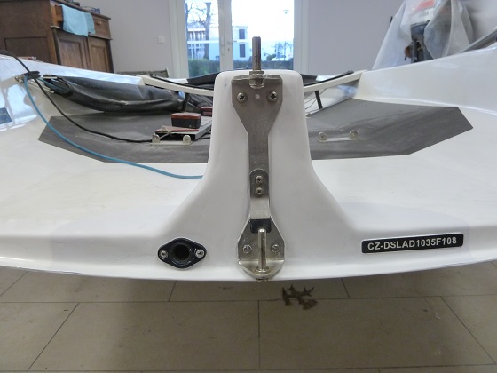

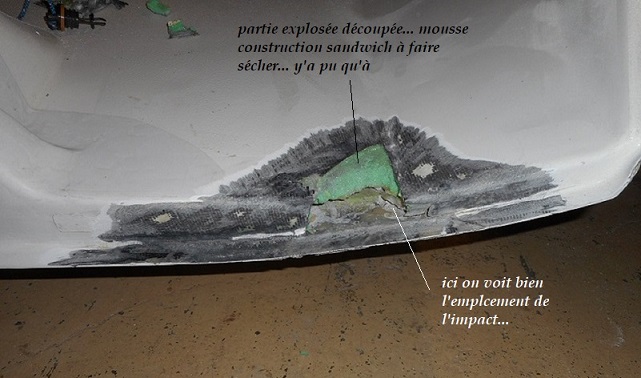

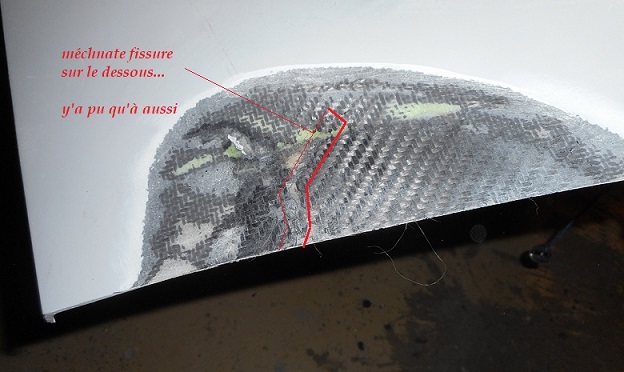

7 years 10 months ago - 7 years 10 months ago #187755 by gaston64
Des nouvelles du machin qui va bien... embarquer en solo sur cale béton avec 15noeuds de vent, grosse houle courte de1m50 et une cale recouverte de mousse bien glissante, ça donne pas des résultats toujours satisfaisant... Grosse lame sur le "short brake", les pieds qui décollent avec de l'eau jusqu'au oreille, le bateau emporté dans la déferlante qui fini sur le rebord de la cale en m'entrainant avec lui en glissade sur la mousse... et CRACK BOUM HUUUUU....:S Méchant bruit et un joli choc en béton sur la jonction double coque à l’arrière... :woohoo: :sick:

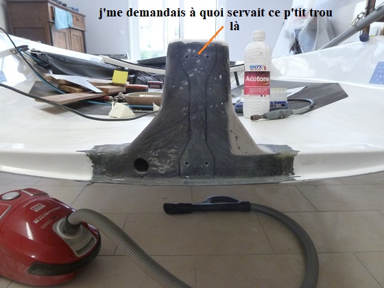

ça donne ça aprés ponçage et découpage de la fibre malade...
et j'ai plus ma clinique sophistiquée pour bosser la fibre.... du coup, j'ai trouvé un atelier qui abrite les travaux... :)
j'avais pas de bricolage en vu pour l'hiver... là, j'ai de quoi m'occuper...:whistle:
à suivre...
