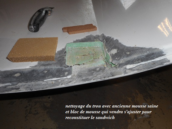

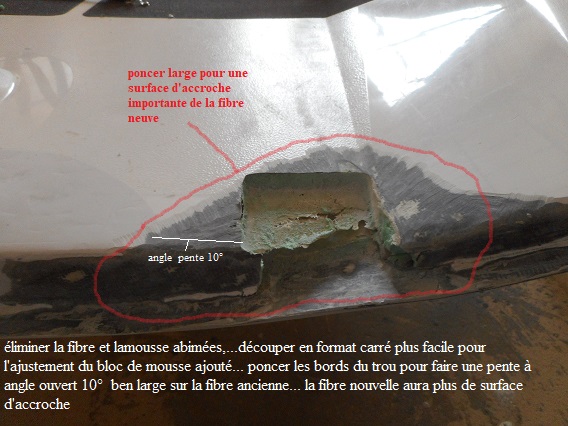

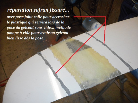

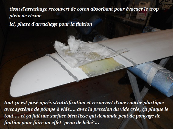

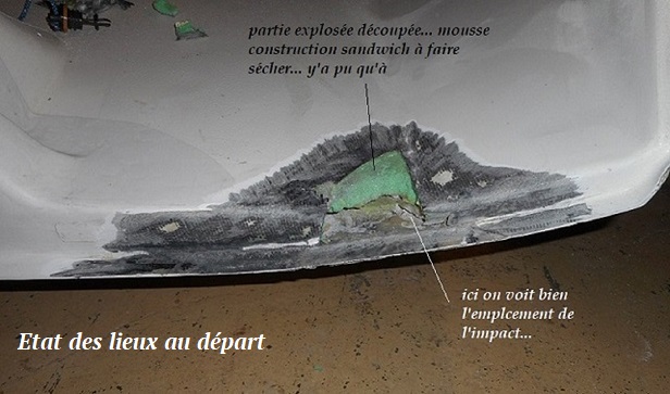

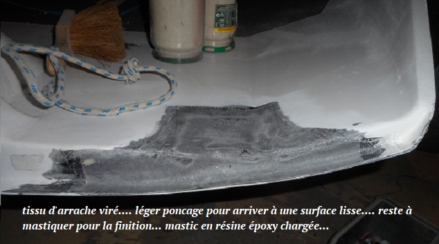

le p'ti chantier d'hiver qu'il avance bien.... réparation tableau arriére aprés choc sur la cale béton du club....
j'en étais là....
aprés 1 mois de séchage, l'eau ayant imbibé la mousse du sandwich... faut dire que je n'avais pas vu la taille de la fissure et que j'ai naviguait 2 heures avec une fuite au cul... grosse entrée d'eau.... ça viré par top à la fin... 30 litres de flotte à évacuer.... :woohoo: :S :whistle:
bon, alors... j'en arrive là...
j'en étais là....

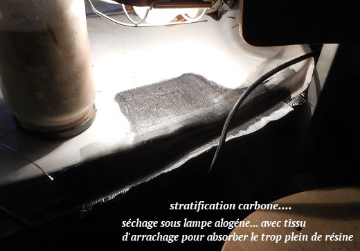

7 years 7 months ago #188198
by flebas

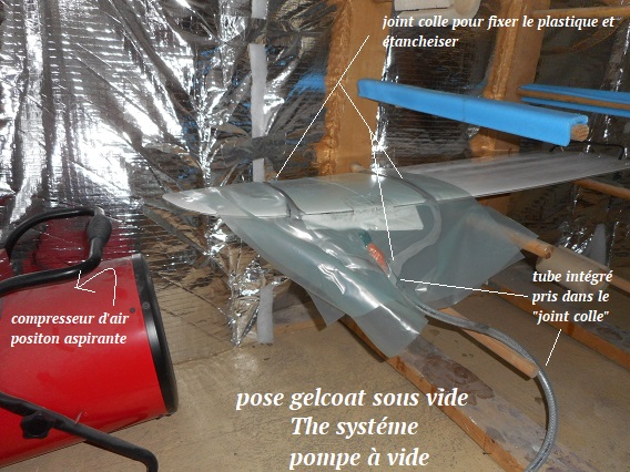

Replied by flebas on topic Réparation déchirure piéce carbone
Beau boulot.
Quand tu travailles sous vide ou sous pression (avec fil étirable par exemple) avec du feutre drainant, ça peut être bien de mettre un film micro perforé entre le tissu d'arrachage et le feutre, sinon le feutre se colle au tissu d'arrachage et ça peut être vraiment galère pour enlever l'ensemble.

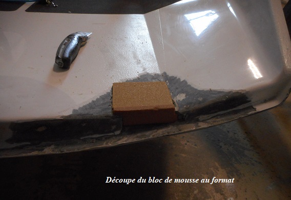

7 years 7 months ago #188201
by GuyB
RS700 798
RS500 1037
Replied by GuyB on topic Réparation déchirure piéce carbone

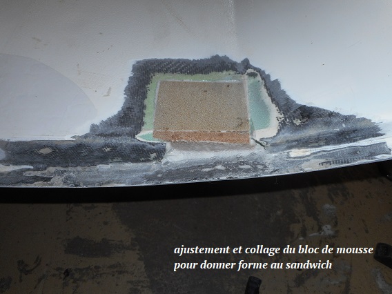

Beau boulot.
Je suis surpris par la première étape. Comment as tu réparé la peau interne du sandwich ?
Pourquoi n as tu pas utilisé le vide pour plaquer la mousse sur celle ci ?

7 years 7 months ago #188206
by gaston64
Replied by gaston64 on topic Réparation déchirure piéce carbone

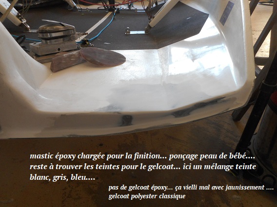

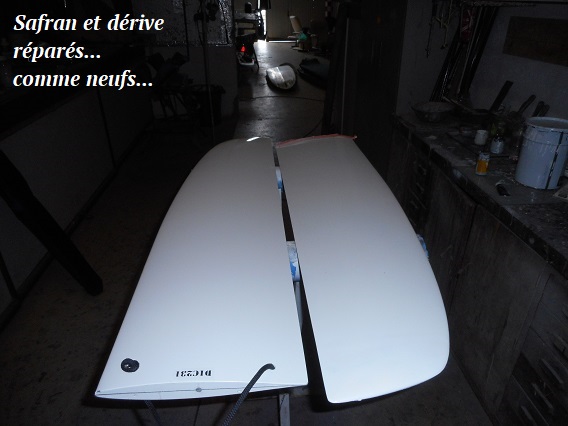

petite précision... pour rendre à césar ce qui est à césar...
ce coup ci, je ne suis que spectateur...
plus de piéce abritée pour faire le boulot aprés mon déménagement... donc le boulot est fait par un réparateur du coin, François Harel, et il me fait suivre les photos du chantier....
Pour répondre à Guy, les photos montrent des étapes... je suppose que la fibre carbone à été posée sous vide... mais que, vu le froid, il a posé une lampe pour finir de sécher aprés enlèvement du matériel posé pour faire le vide....
