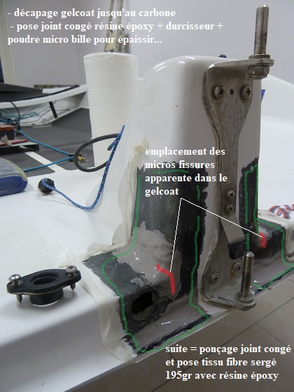

Ce n'est pas la peine de l'ouvrir pour renforcer par l'intérieur, surtout que ça va être difficile de faire quelque chose de propre. Tu peux tout faire par l'extérieur, après avoir enlevé le gelcoat. Si c'est du monolithique, une première strat pour réparer la fibre, un joint congé pour augmenter le rayon de raccordement, et la strat de renfort externe. Si c'est du sandwich ce sera un peu plus compliqué, on attend les résultats du carottage.

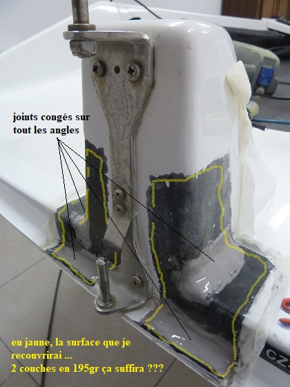

8 years 8 months ago - 8 years 8 months ago #184833 by gaston64
mes p'tits travaux d'hiver...
aprés sondage, c'est du monolityque à l'arriére, 3mm d'épaisseur, avec renfort d'angle à l'intérieur... donc réparation par l'extérieur...
Décapage du gelcoat et des fissures en léger biseau... pose de résine époxy + catalyseur + charge sur les fissures pour coller les lévres...
Une couche de tissu sergé 195gr... ponçage...
puis la suite en photo
demain : ponçage, puis pose de tissu sur toute les parties décapées ...
puis ponçage et gelcoat....
ça roule comme ça ?
Last edit: 8 years 8 months ago by gaston64.

8 years 8 months ago #184834 by cadre
ça devrait être béton apres ça. ;-)
