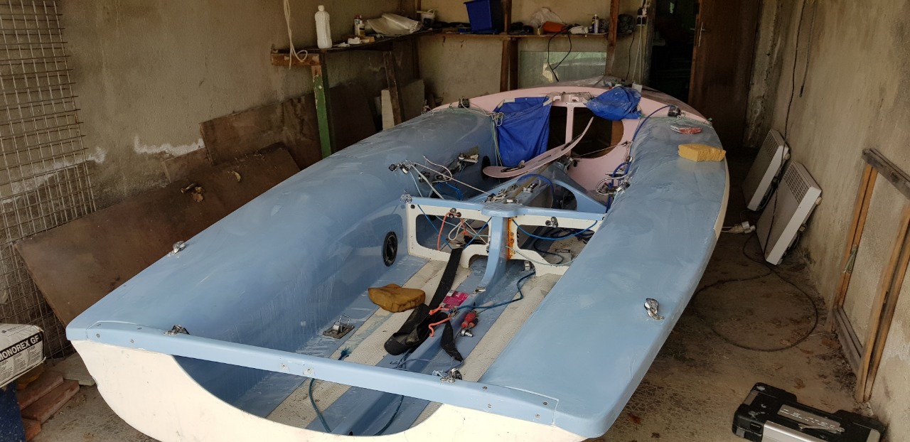

J'avais entamé la restauration de mon 470 Parker 88, avec lequel j'ai fait quelques années de compétition intensive, et en a pas mal souffert. Il n'a pas vu l'eau depuis 10 ans.
Du coup accélération forte du chantier. La structure avait été remise en état cet hivers. Gel coat sur le dessus ces derniers jours. J'attaque le dessous aujourd'hui. Reprise de la derive et du safran en parallèle. Remplacement du revêtement de la mise à l'eau. Remontage et révision de tout l'acastillage enfin.
Je ne viendrais pas au Der 2021 avec. Promis!

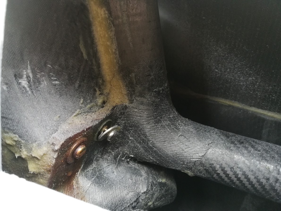

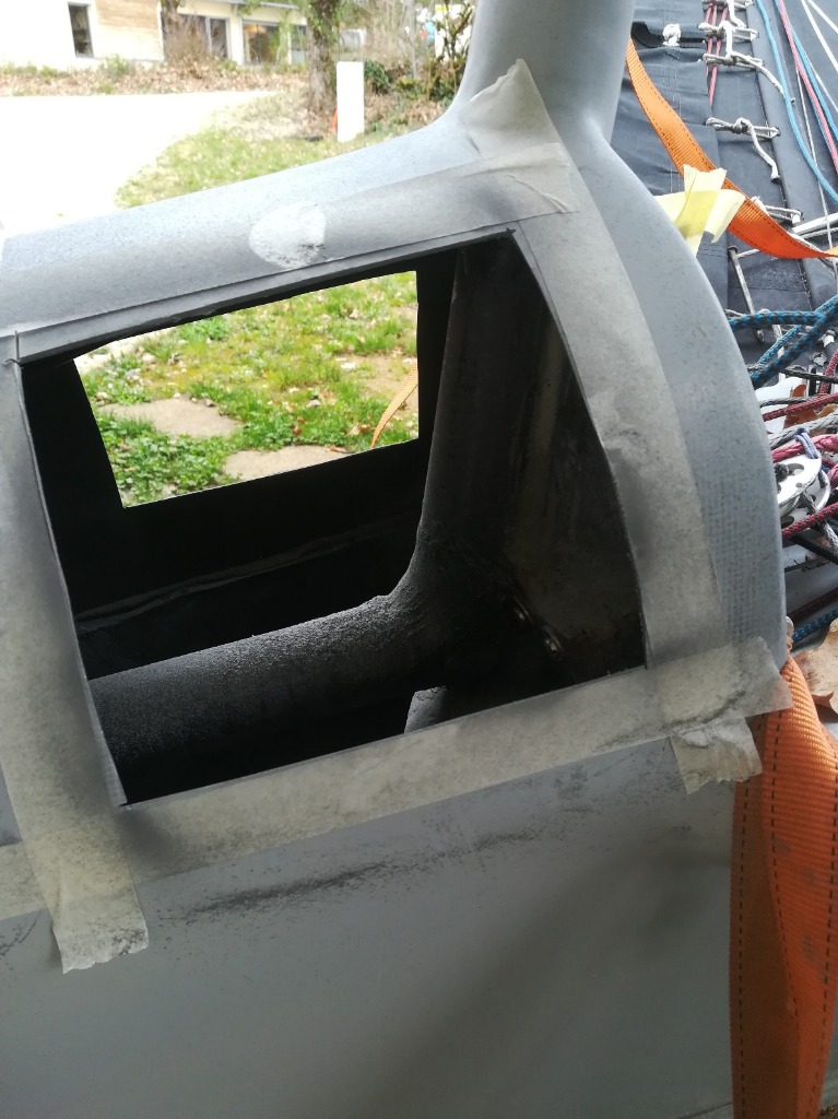

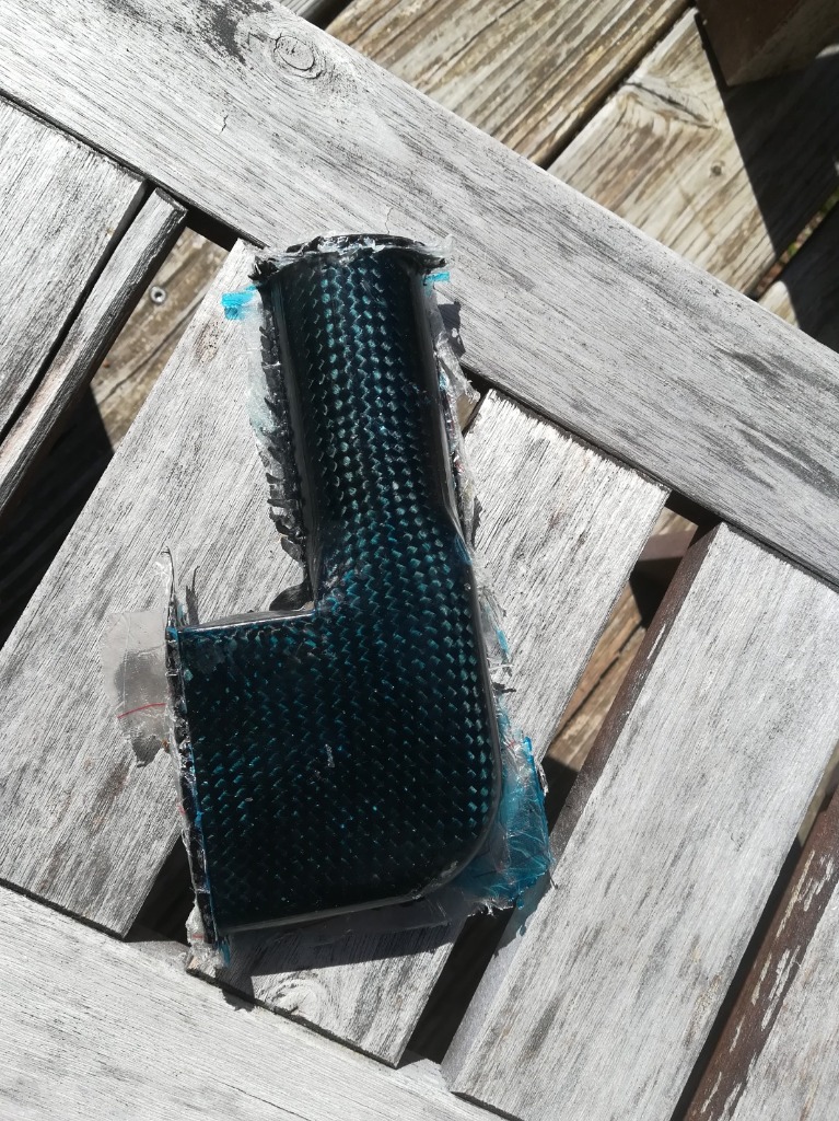

Mais évidemment quelques travaux étaient prévus pour l'hiver prochain: changement du point d'ancrage du hb avec réalisation d'un U, vérification des poulies de renvois du hb et Cunningham, puis réalisation d'une nouvelle tête de bowsprit.
Donc bateau ouvert fabrication de nouvelles cales et aujourd'hui collage des cales et réalisation du U. Impression d'un moule pour la tête en 2 parties.

thierrylll wrote: changement du point d'ancrage du hb avec réalisation d'un U
Thierry, tu as très bien fait ton hale-bas se serait arraché avant la fin de la saison.
Tu as d'autres photos?
Je suis très très preneur d'un "reportage photo" + explication sur l'opération complète du point de hale-bas.

Deous wrote: Tu as d'autres photos?

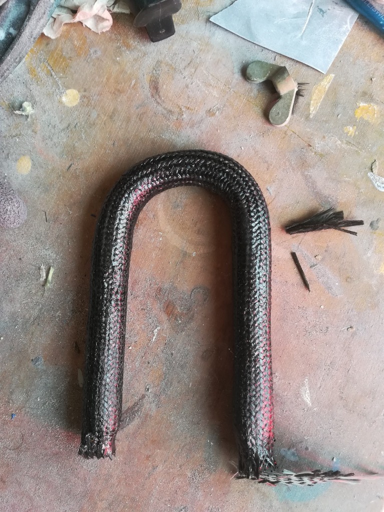

Moi aussi. J'aimerais savoir faire des pièces en composite de ce style. Comment as tu drapé ton U ? Tu parles d'un moule, comment est il ?

5 years 1 month ago #192326 by thierrylll
Pour le U, tout simplement en stirodur, recouvert de chaussette carbone. Je mettrai de l'acétone une fois la polymérisation achevée pour virer le cœur. Collage ensuite dans le bateau avec une choucroute carbone epoxy maison. Sur les conseils d'un rocketmen, je ferai un test en statique pour vérifier que rien ne bouge. ( mais j'ai le temps....).

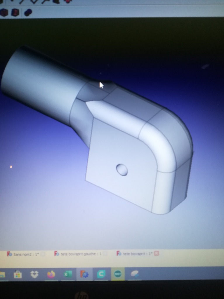

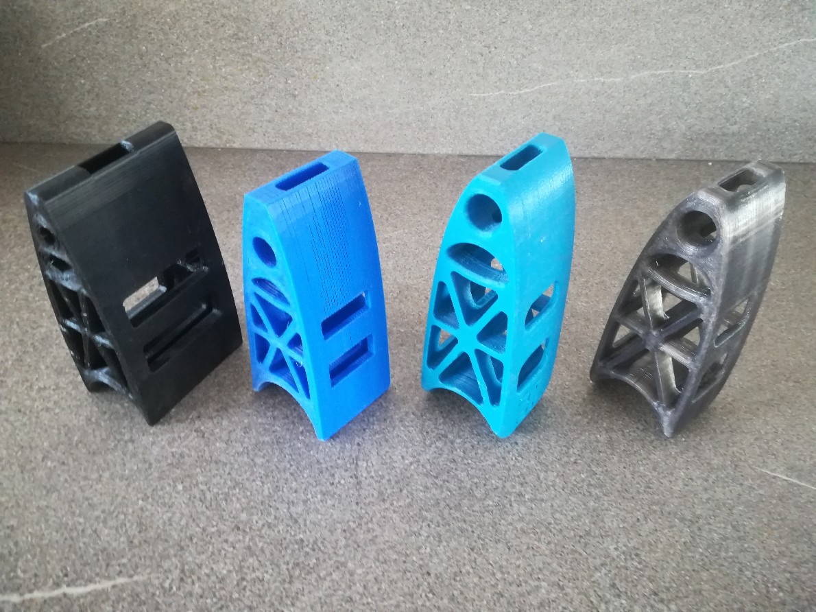

Pour la tête, j'ai fait deux demi moules avec l'imprimante 3d.( avec laquelle j'ai aussi fait des Cambers en pla recuit et asa).

5 years 1 month ago #192329 by erriep
thierrylll wrote: Pour le U, tout simplement en stirodur, recouvert de chaussette carbone. Je mettrai de l'acétone une fois la polymérisation achevée pour virer le cœur. Collage ensuite dans le bateau avec une choucroute carbone epoxy maison. Sur les conseils d'un rocketmen, je ferai un test en statique pour vérifier que rien ne bouge. ( mais j'ai le temps....).
Joli!
Ton nouveau moth est un ninja? Et est-ce que tu vendrais ce "kit"= U + 2 cosses? ça aiderait notre copain mothiste qui habite en appartement et à 1h30 du lieu de bricolage.

5 years 1 month ago #192332 by Deous
erriep wrote: Ton nouveau moth est un ninja? Et est-ce que tu vendrais ce "kit"= U + 2 cosses? ça aiderait notre copain mothiste qui habite en appartement et à 1h30 du lieu de bricolage.
Non c'est un Rocket. Mais première génération donc il y a des similitudes entre les deux bateaux apparemment.
@Thierry : tu as utilisé quel grammage de tissu pour le U stp?

thierrylll wrote: Pour la tête, j'ai fait deux demi moules avec l'imprimante 3d.( avec laquelle j'ai aussi fait des Cambers en pla recuit et asa).
Tu as fait un moule femelle puis en infusion?
MACH2 / RS700
5 years 1 month ago #192336 by thierrylll
Moule femelle, puis imprégnation à part et placage sous vide. Infusion, je ne maîtrise pas.
Pour le U, de la chaussette classique de sicomin. Grammage, aucune idée.
Maintenant que j'ai fait la tête. Il me reste une couche externe de finition. Ce sera fait demain sous vide. Puis il faut que je réfléchisse pour raccorder le bâton à la tête.

thierrylll wrote: Moule femelle, puis imprégnation à part et placage sous vide. Infusion, je ne maîtrise pas.
Des photos du moule pour comprendre la manip ?
