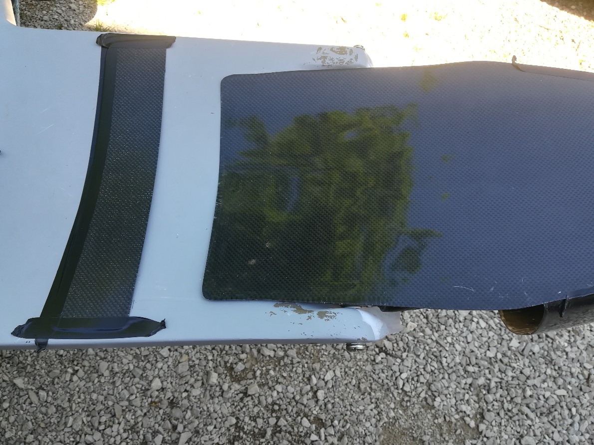

6 years 7 months ago #192438 by thierrylll
A quelque chose près, c'est comme un laser ou un Finn. C'est pire sur les cinquos.
Allez une petite dernière :
The following user(s) said Thank You: Deous, erriep, RStosec, PS85, Alexandre 38

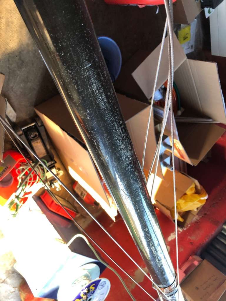

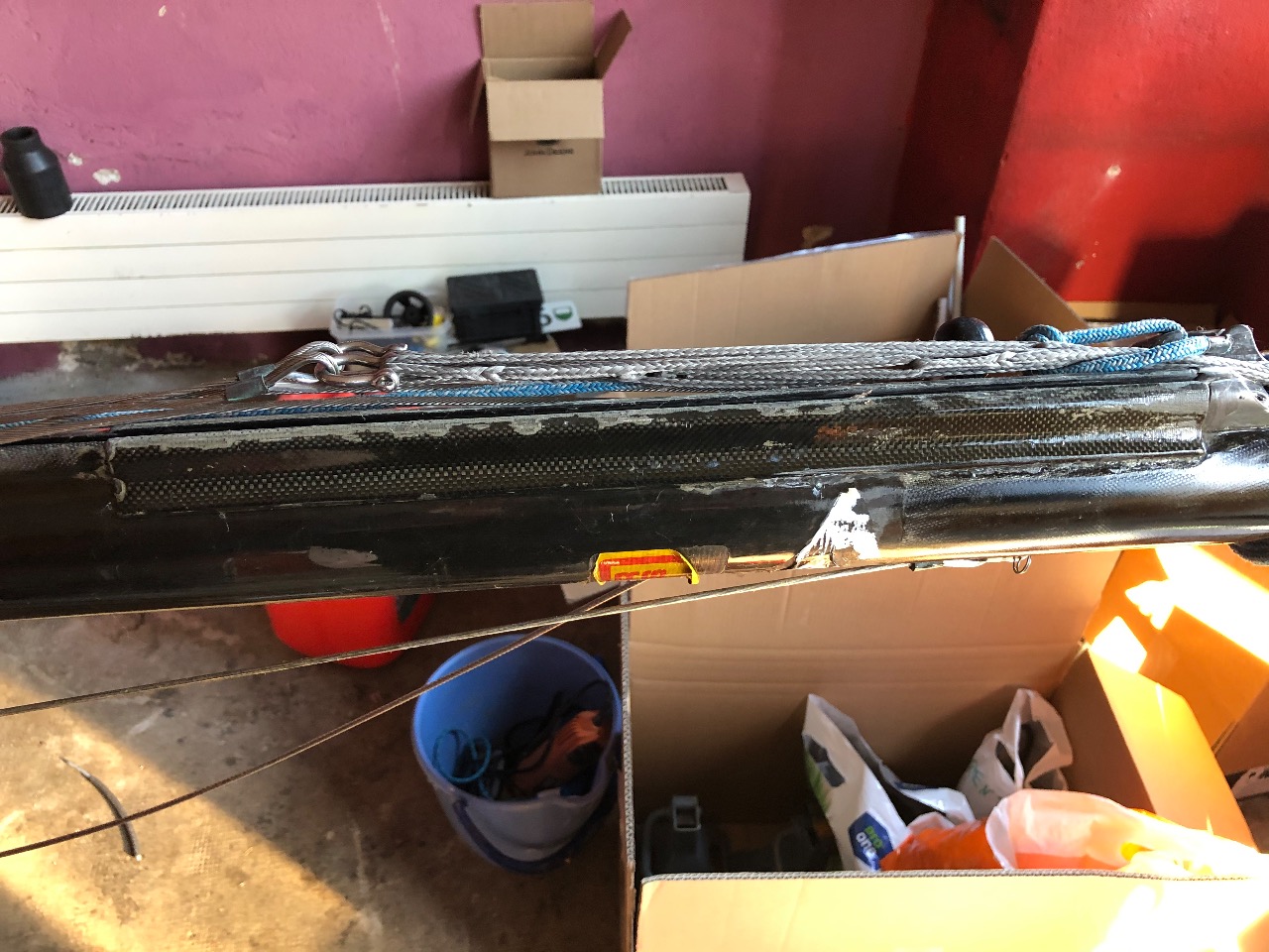

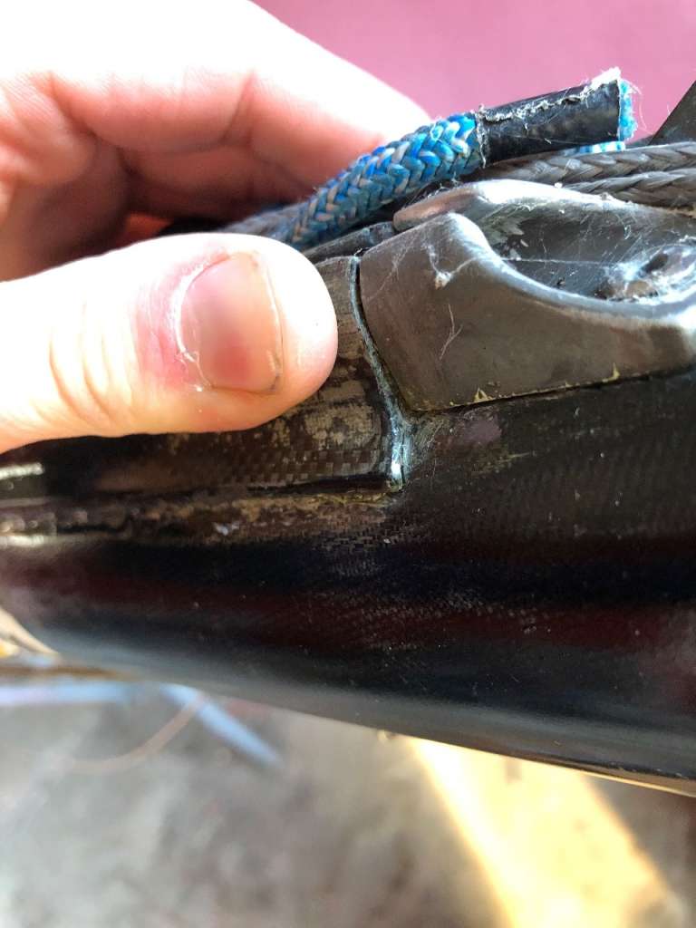

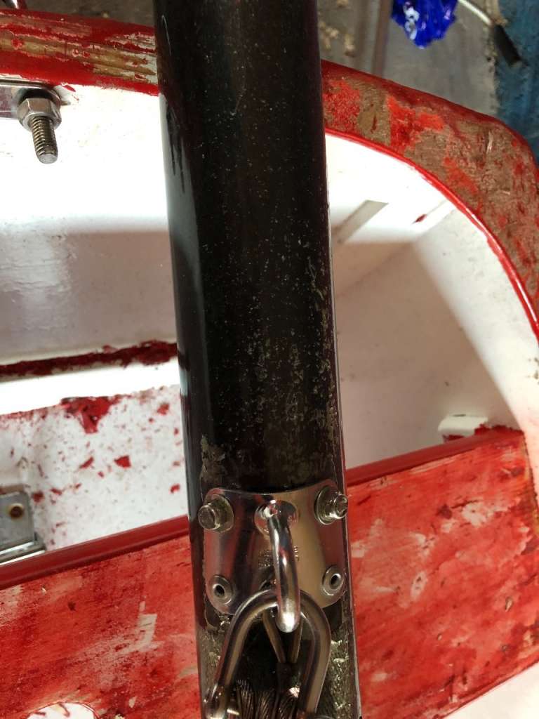

6 years 7 months ago #192471 by Swissb14
Petite question concernant mon mât de 600 le vernis sur le carbone est il vraiment utile ? Et j ai le début de la ralingue de GV qui se décolle si je l écarté un peu et je mets de l époxy pour refiler tout ça ça joue ?
BSP Vallée de joux
RS800 SUI1169
MPS SUI234
6 years 7 months ago #192472 by gilles
oui le vernis (ou la peinture ) est utile. L'époxy déteste les UV .....
Tu démontes tout.
Tu grattes avec un couteau peu aiguisé ou une lame de cutter.
Tu ponces 240/400 à l'eau (tu t'arrête quand ça devient noir)
tu dégraisses à l'acétone avec du sopalin (ça enlève aussi les poussières)
2 couche de vernis bi
et tu remontes
Et un mat tout neuf, UN !
Pour ta ralingue, chacun à ses préférences. Moi, j'utilise du SIKA 292. Mais il va falloir que tu écartes un peu pour que ça passe, sinon époxy ou colle.
Bon bricolage.

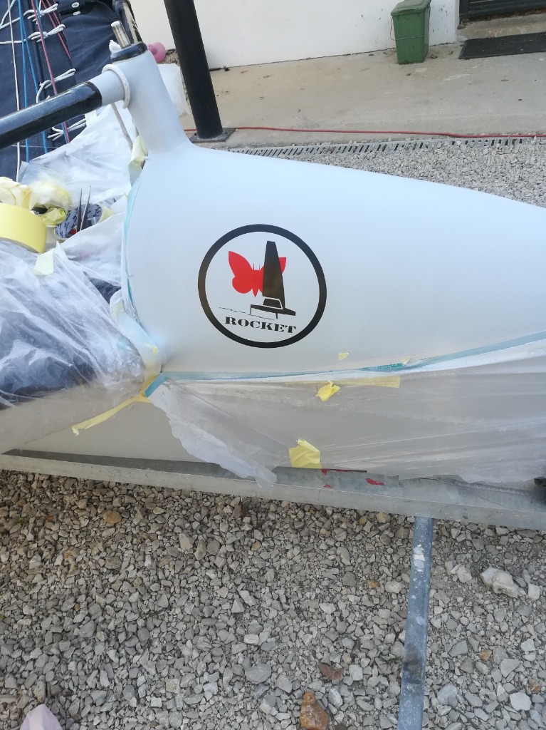

6 years 6 months ago #192827 by thierrylll

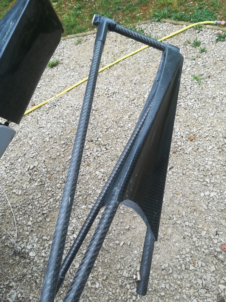

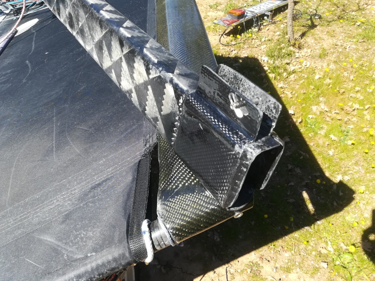

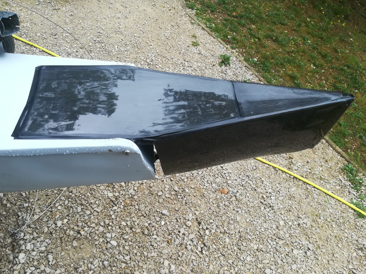

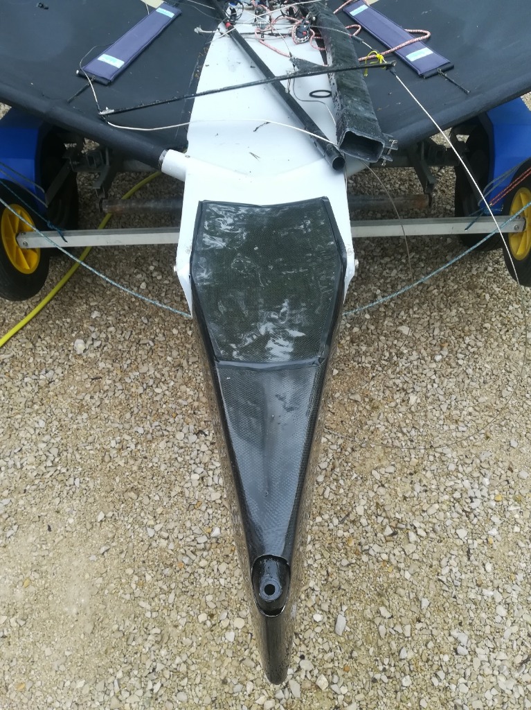

Fin du bricolage sur le moth. Fabrication d'un fairing pour le gantry.
En comparaison avec celui du mach2
6 years 6 months ago #192828 by Fréd
thierrylll wrote: Fabrication d'un fairing pour le gantry.
Hormis l'esthétique (très belle pièce, bravo Thierry !), il y a-t-il un intérêt pour le bateau ou la personne qui se trouve dessus ?
6 years 6 months ago #192829 by thierrylll
En théorie oui. Hormis la canalisation du flux d'air, ça doit aussi légèrement allongé la ligne de floraison, donc aider au démarrage. Mais il faudra demander à Mathieu.
Mais franchement vu mon niveau, c'était surtout pour m'occuper pendant le confinement.
6 years 6 months ago #192831 by Fréd
thierrylll wrote: c'était surtout pour m'occuper pendant le confinement.
Et ben rien que ça, ça présente effectivement un sacré intérêt ! ;)
6 years 6 months ago #192835 by Deous
Beau travail encore Thierry!
Alors effectivement le but c'est de diminuer la trainée aérodynamique du bateau. C'est une tendance sur les bateaux actuels.
Ca peut paraitre une coquetterie intellectuelle mais en fait pas tant que ça si on prend en compte les vitesses actuelles. En effet, en allant à près de 20 nœuds au près on a autant de vent vitesse. A cette allure une bonne partie s'additionne au vent réel pour former le vent apparent qui va
Si on regarde le travail qui est fait en vélo par exemple, on compare les ordres de grandeurs et en particulier la prise au vent des deux supports (vélo/moth), on se dit que ça a un impact et du sens.
Bon par contre je crois que ta plaque qui fait le lien entre la coque est le gantry n'est pas dans la jauge. En fait un carénage fixé à la coque est considéré comme faisant parti de la coque... et la longueur de la coque est limitée... La solution est de remplacer juste cette plaque par un morceau de tissu.
D'ailleurs si je devais faire un carénage de ce type ce serait probablement en tissu pour l'ensemble (rapport rapidité de mise en œuvre, poids, coûts).
MACH2 / RS700
6 years 6 months ago #192836 by Deous
Il y a une règle de jauge qui dit que le gantry est surélevé du fond de la coque justement pour éviter d'allonger la longueur de flottaison...
Et puis surtout, la flottaison ça sert peu pour la performance avec les foils.:)
MACH2 / RS700
6 years 6 months ago #192840 by thierrylll
La jauge dit que la liaison entre la coque et le fairing ne doit pas être structurelle et doit pouvoir être enlevée. Un collage au scotch est toléré. Pareil il faut une certaine distance entre la coque et le fairing. Sauf si le fairing est structurel. Il y a aussi une histoire avec les points s'accroche sur la coque. Mais là normalement c'est bon
6 years 6 months ago - 6 years 6 months ago #192954 by Deous

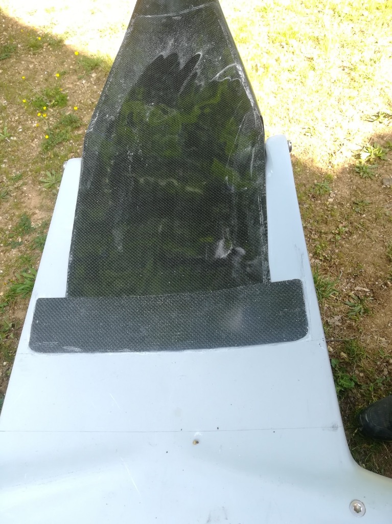

thierrylll wrote: Fin du bricolage sur le moth. Fabrication d'un fairing pour le gantry.
Je rebondi sur ce post après avoir discuté par ailleurs avec Thierry et afin d'éviter de mettre en erreur quelqu'un qui verrait ces photos.
Donc après conseil d'un jaugeur anglais, Thierry a modifié son montage et en particulier la plaque qui était scotché au bateau. Même le scotch ça passe pas finalement...
Il a donc fixé une petite plaque au bateau et son carénage vient juste se glisser entre la plaque et la coque.
MACH2 / RS700
Last edit: 6 years 6 months ago by Deous.
6 years 6 months ago #192960 by thierrylll
En effet il a fallu contourner un détail de la jauge. On peut faire un gousset en tissus épais, en fibre... mais il ne doit y avoir de collage.

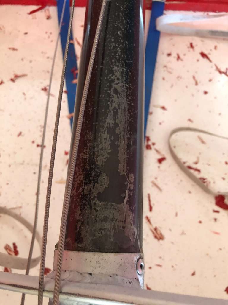

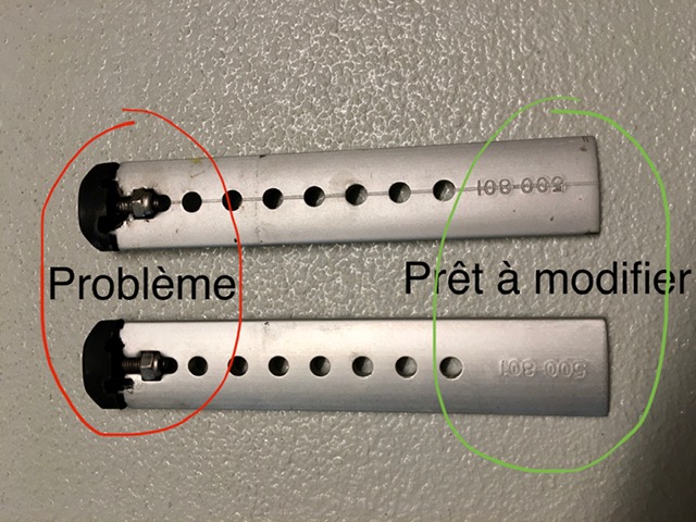

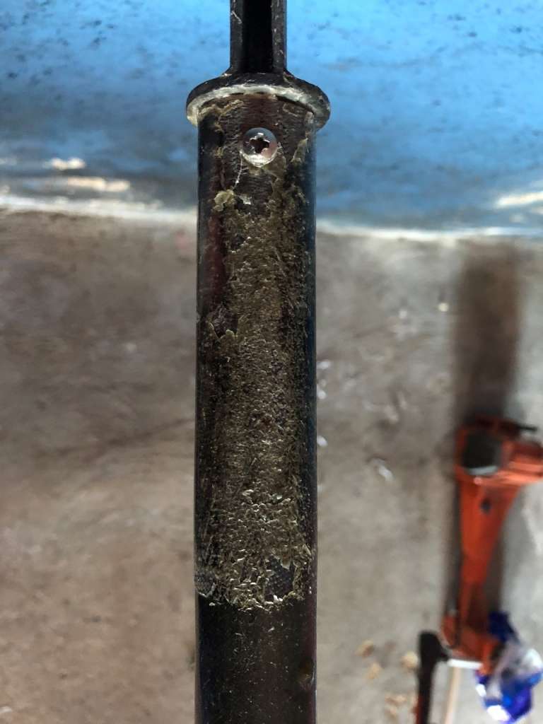

6 years 6 months ago - 6 years 6 months ago #193014 by Alexandre 38

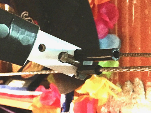

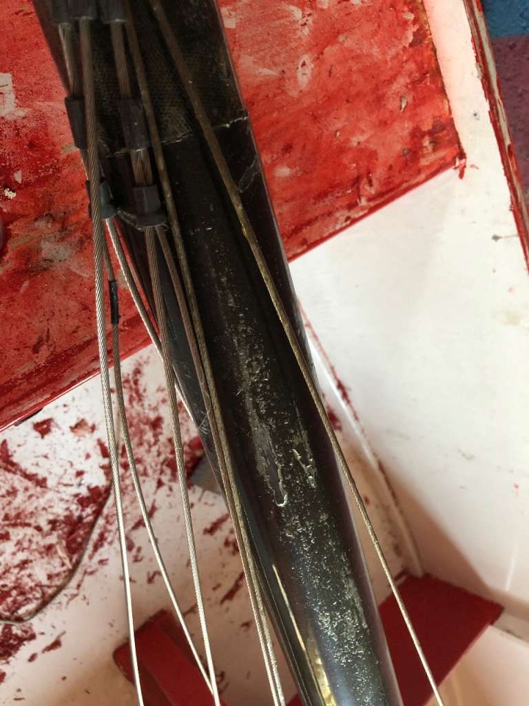

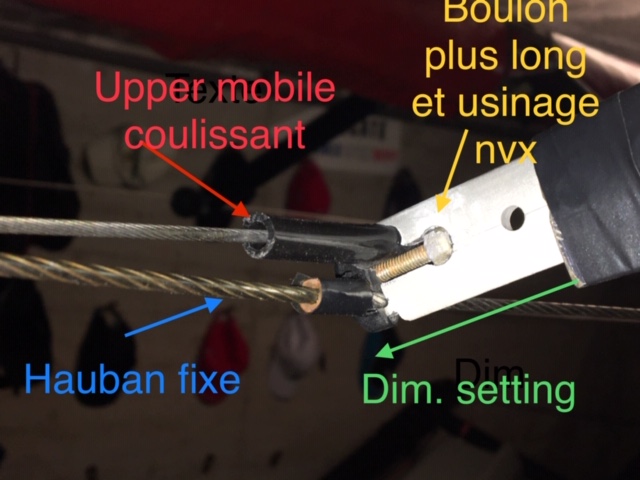

Une hésitation à poster, ici puis réflexion faite, les pièces Proctor-Selden sont assez transverses en voile légère selon les séries.... Je réfléchis depuis plusieurs mois pour trouver une solution afin d'améliorer le passage de câbles uppers en extrémité de barrettes de réglages BDF... Certaines générations de gréements sont dépourvus de systèmes pour réduire le frottement du câble acier en appui direct sur la réglette en aluminium tendre qui s'entame très rapidement....Le problème entraîne rapidement une dissymétrie venant même à faire plier les BDF vers le haut à la prise de Uppers.... La solution fut jusque-là d'avoir des réglettes neuves dans le sac en réserve, car c'est facile à vérifier et rapide à changer.
Le projet est de profiter de la période de nav hors régates , liée au dé-confinement progressif prochain, pour tester et éprouver 'peut-être' une solution...
Les réglettes sont réversibles. Leur 'talon' vierge offre une solution économique pour tenter l'opération , tout en ayant la possibilité de rapidement revenir à la config de départ pour donner une suite aux prochaines nav. 'tant attendues' en cas d'avarie technique révélée ....
Départ :
L'idée est venue avec de la durite PEHD pour circuit pneumatique très résistante , fendue afin de gainer facilement le câble acier de 2.5 mm sans le serrer afin de rendre la coulisse possible. La durite en revanche devient fixe , prise en guillotine dans le dispositif de serrage revu. Usinage à la lime de la réglette et recul du logement écrou frein de 12mm ....
La durite s'usera moins vite que l'aluminium. Cela reste à vérifier mais si la réglette supporte la charge après modification, cela peut apporter un vrai + au principe existant.
Je vous dirais ce qu'il en est après 5 Nav et 10 Nav.... pour valider le principe , ou pas du tout....
