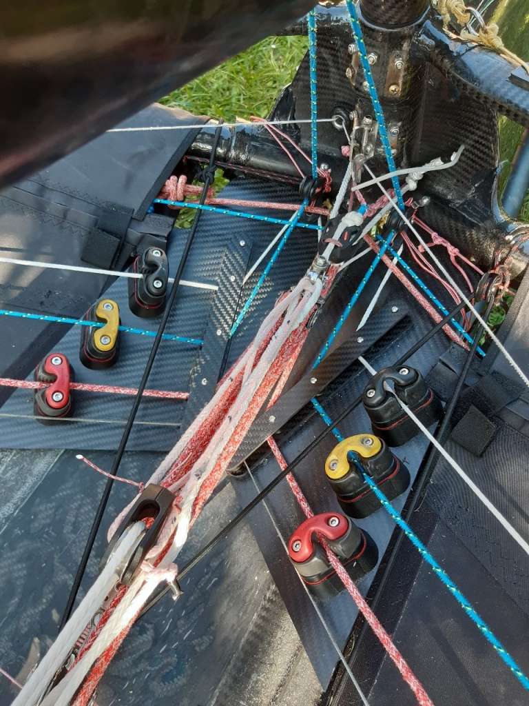

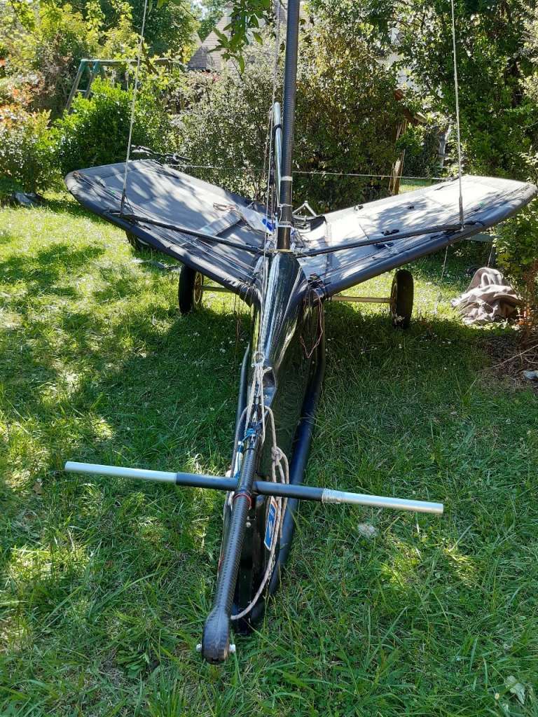

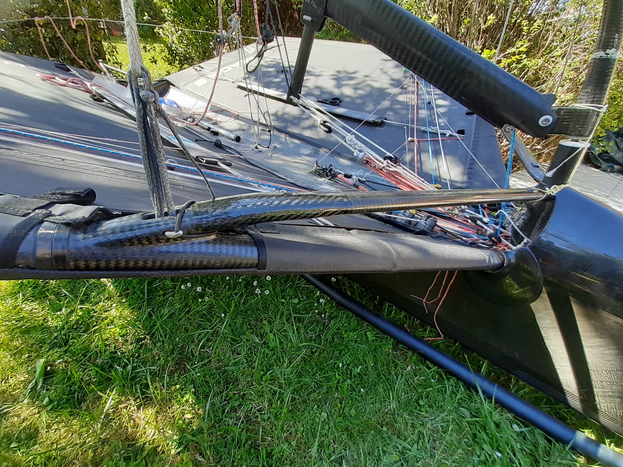

Bon de mon côté gros gros boulot pour moi durant cette période. J'ai tout bonnement repris de fond en comble le moth avec quelques leigtmotiv :
- Faire fonctionner correctement tous les systèmes.
- Renforcer et robustifier le bateau pour éviter la casse.
- Optimiser le temps de préparation du bateau avant chaque nav’.
- Être plus performant.
Voici donc la liste des travaux réalisés.
- Renforcement de la coque au niveau des fixations des ailes.
- Modification des barres de compression des ailes pour les rabaisser au niveau du "roof" et ne pas gêner les nouvelles voiles "decksweeper"
- Reprise intégrale du plan de pont et des contrôles : création de platines sur le pont pour les réglages.
- Modification de la barre de flèche pour pouvoir diminuer la longueur de la 3e branche allant à l’étai.
- Hale-bas :
1/Nouvelle jambe de force (l’ancienne n’était pas sérieuse je l’ai cassé 3 fois...) et donc nouvelle pièce sur mesure pour la fixation sur la bôme.
2/Nouveau montage pour augmenter la puissance et avoir plus de course.
3/ Nouvelles poulies optimisées très hautes charges.
4/Passage du bout en continu.
- Cunningham :
1/Reprise complète du palan dans la bôme : nouveau montage (précédent montage fait comme on a pu au Der de l’année dernière : merci François M !)
2/Nouveaux points d’ancrages et système entrée dans la bôme pour diminuer les frictions.
3/Passage du bout en continu
- Bordure : mise en place d’une cornière sur mesure en bout de bôme
- suppression du jeu dans l’aiguillot du bas du safran
- Foils : calage, ajustement de l’angle d’incidence et état de surface des foils
- Bout dehors : réglage du fast point
- Voile : modification du bas de la nouvelle voile pour mieux convenir au pied de mât.
- Préparation du nouveau grand foil.
Bref, maintenant il faut en profiter sur l’eau… quand on pourra…

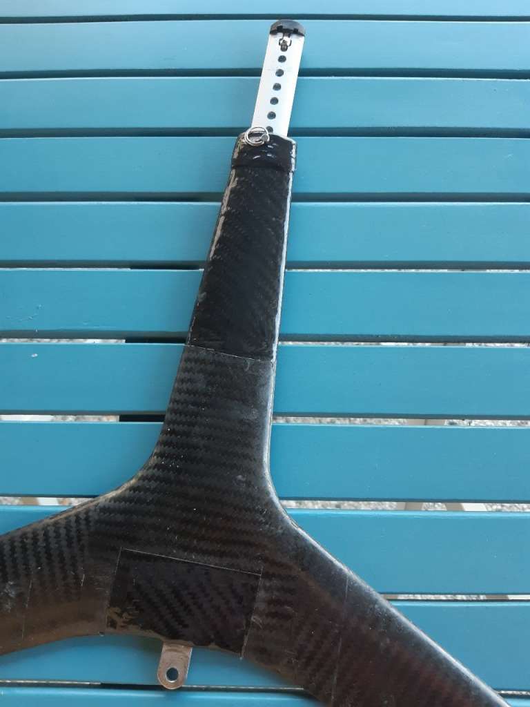

6 years 4 months ago - 6 years 4 months ago #193853 by Alexandre 38
Alexandre 38 wrote: Une hésitation à poster, ici puis réflexion faite, les pièces Proctor-Selden sont assez transverses en voile légère selon les séries.... Je réfléchis depuis plusieurs mois pour trouver une solution afin d'améliorer le passage de câbles uppers en extrémité de barrettes de réglages BDF... Certaines générations de gréements sont dépourvus de systèmes pour réduire le frottement du câble acier en appui direct sur la réglette en aluminium tendre qui s'entame très rapidement....Le problème entraîne rapidement une dissymétrie venant même à faire plier les BDF vers le haut à la prise de Uppers.... La solution fut jusque-là d'avoir des réglettes neuves dans le sac en réserve, car c'est facile à vérifier et rapide à changer.
Le projet est de profiter de la période de nav hors régates , liée au dé-confinement progressif prochain, pour tester et éprouver 'peut-être' une solution...
Les réglettes sont réversibles. Leur 'talon' vierge offre une solution économique pour tenter l'opération , tout en ayant la possibilité de rapidement revenir à la config de départ pour donner une suite aux prochaines nav. 'tant attendues' en cas d'avarie technique révélée ....
Départ :
L'idée est venue avec de la durite PEHD pour circuit pneumatique très résistante , fendue afin de gainer facilement le câble acier de 2.5 mm sans le serrer afin de rendre la coulisse possible. La durite en revanche devient fixe , prise en guillotine dans le dispositif de serrage revu. Usinage à la lime de la réglette et recul du logement écrou frein de 12mm ....
La durite s'usera moins vite que l'aluminium. Cela reste à vérifier mais si la réglette supporte la charge après modification, cela peut apporter un vrai + au principe existant.
Je vous dirais ce qu'il en est après 5 Nav et 10 Nav.... pour valider le principe , ou pas du tout....
Bon= > Feed-back après 4-5 Nav post COVID en 800 . Check avant et après chaque nav' pour éloigner la probabilité de l'incident gréement une fois sur l'eau...
L'aluminium des barettes à tenu , mais les tubes 'patins' en PEHD se sont usés très vite car le ragage du câble est perpétuel même upper pris. Le câble est donc passé à travers du tube. Ce dernier à nouveau en contact avec l'aluminium 'brut' , continue à découper la réglette allègrement dans le sens longitudinal...
Lors du relâchage des Upper , les extrémités de BDF collent au câble et se désaxent ( une qui dit mince à l'autre...!)...
Finalité, j'ai tout remis au standard usine et la prochaine étape sera de commander à nouveau quelques jeux de réglettes alu neuves en spars pour changer à la demande. Je pense que définitivement rien à faire sur ce problème. RS et Selden eux mêmes ont coupé le mal par la racine en Up-gradant par un design différent.
Donc, test négatif ! dommage
Last edit: 6 years 4 months ago by Alexandre 38.
