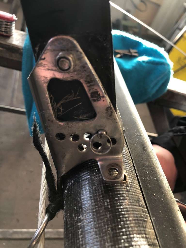

Alexandre 38 wrote: L'idée est venue avec de la durite PEHD
C'est pas dans la jauge, ça ?! :P :evil: :whistle: ;)

Franchement une bonne idée, à condition d'usiner correctement les surfaces. Je vois deux risques majeurs:
* Que le nouveau trou élargit pour accueillir la durite soit trop près du bord de fuite de la réglette, occasion sa casse et du coup plus de uppers. Pb si sous spi.
* Que l'écrou soit mal bloqué par le nouveau limage dans le corps de la reglette, auquel cas si il sort, on perd tout: haubans et uppers. Pb immédiat.
Pour info, une réglette coûte 16€ prix public, ce qui peut sembler beaucoup, mais c'est à mettre en rapport avec 4000€ le mat.
Merci Alexandre pour cette expérimentation! ^^
6 years 6 months ago #193020 by Alexandre 38
LarDon wrote: Franchement une bonne idée, à condition d'usiner correctement les surfaces. Je vois deux risques majeurs:
=> L’écrou est chaussé légèrement en force dans l’alu avec une goute de résine époxy pour le sceller . Les nouveaux ergots de la réglette sont bien bloqués à l’intérieur des T qui chapotent avec un très bon serrage mécanique .
Les câbles de Upper poussent vers le mât , normalement sous tentions ça devrait travailler comme en configuration normale en appui longitudinal sur la réglette .
En config normale le câble usine la réglette de l’extérieur vers l’axe median en V .
C’est ce qui me permet d’espérer qu’il y ait des chances que ça fonctionne . Si non , bin j’ai faux ...

6 years 5 months ago #193035 by Swissb14
Comme ça
BSP Vallée de joux
RS800 SUI1169
MPS SUI234
6 years 5 months ago - 6 years 5 months ago #193037 by Alexandre 38
@ Corentin : T’es au courant qu’il te manque un rivet ?

6 years 5 months ago #193041 by Swissb14
@alexandre oui j’ai démonté la ferrure car les rivets avaient dû jeux je me suis aperçu par la même occasion que cette dernière était fendue.. j en ai profité pour la re souder

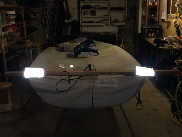

6 years 5 months ago - 6 years 5 months ago #193315 by Alexandre 38
Visibilité de nuit :
Deux manchons de bande réfléchissante ´Reflexite ´ cousus sur eux mêmes . Je pense assez efficace à l’arrière des bateaux pour être vus la nuit sur la route . Les feux arrières restant tout de même aléatoires bien des fois :whistle:
A tester ...
