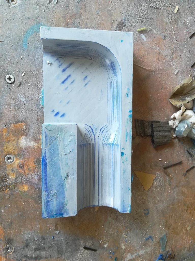

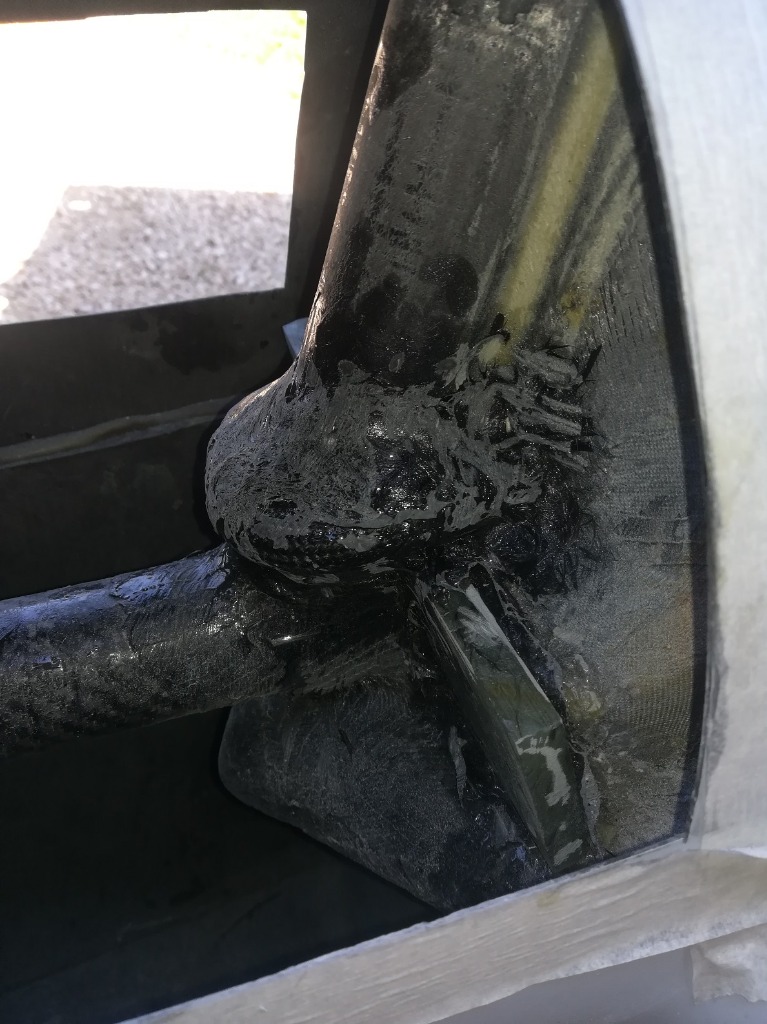

6 years 7 months ago - 6 years 7 months ago #192345 by thierrylll
Deux demi moules, puis collage des deux parties, et strate de finition ( qui est actuellement en train de sécher dans sa poche à vide).

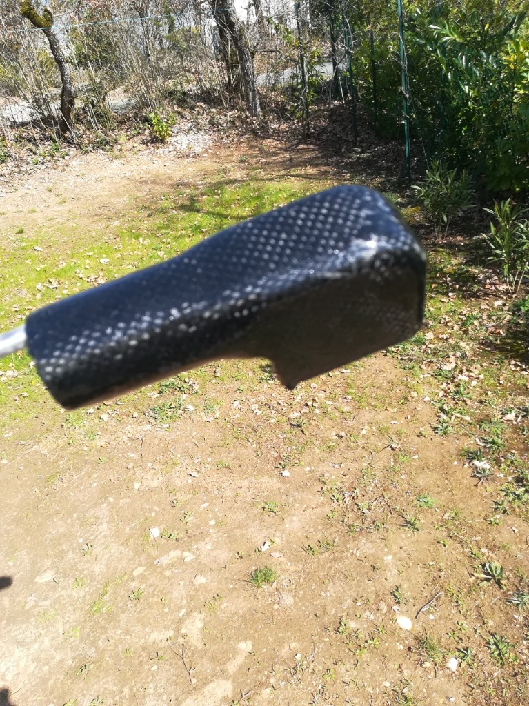

6 years 7 months ago #192348 by thierrylll
Je continue : hier soir collage du U avec fibrette de carbone. Le joint au-dessus fait jusqu'à 2 cm d'épaisseur. Je pense que ça devrait tenir
Tête du bowsprit en finition. Reste maintenant à poser les roulements et réaliser la pièce de raccordement entre la tête et le bâton.

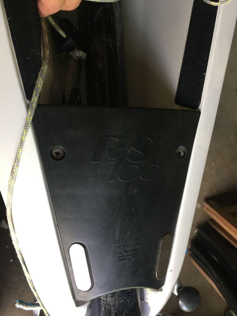

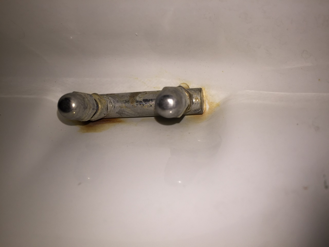

6 years 7 months ago #192382 by PS85
Je voudrais sortir cette pièce . j'ai enlevé les deux visses mais rien ne bouge. Je ne sais pas a quoi servent les deux pièces métalliques .Avez vous une idée pour retirer la chose. Merci d'avance
6 years 7 months ago #192386 by Nemo
Passes ta main sous le liston : il y a 2 écrous à dévisser sous chaque plaque.
6 years 7 months ago #192387 by PS85
Super un grand merci. La période de bricolage forcé me permet de faire connaissance avec mon bateau. On se console comme on peut

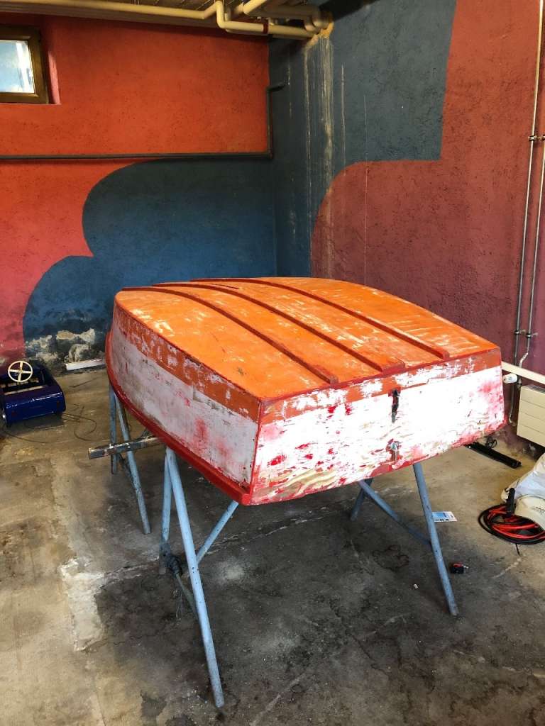

Début de restauration des bateaux le suivant sera le 600
BSP Vallée de joux
RS800 SUI1169
MPS SUI234

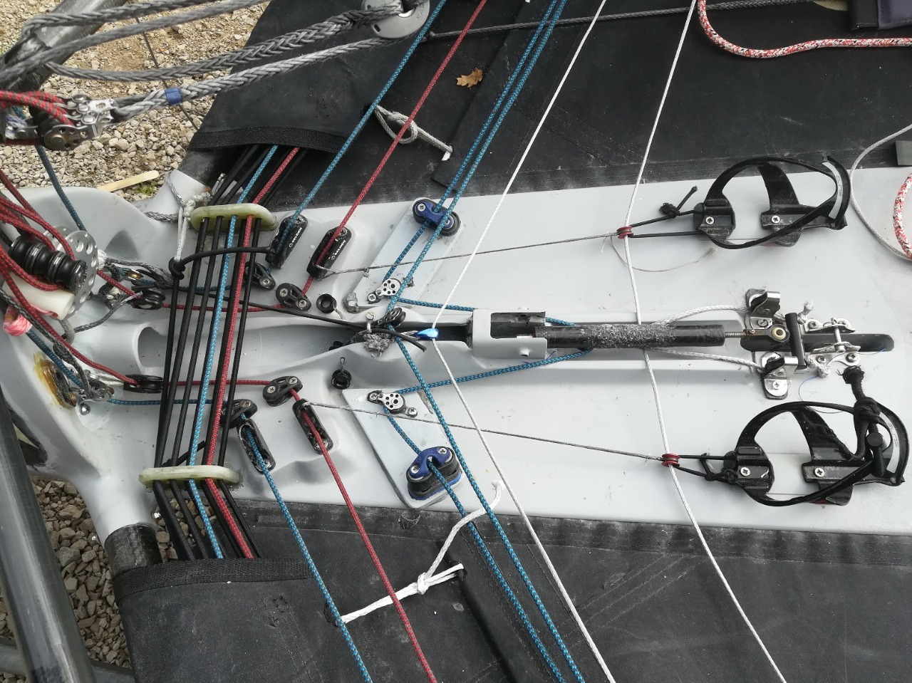

6 years 7 months ago #192413 by Deous
Bravo!!
Ton pied de mât parait très haut. Pour repère, moi j'ai 29cm par rapport au fond du bateau (sans compter la pin qui est sur le mât dans mon cas).
Sinon c'est quoi le bout bleu à l'arrière (celui qui passe sous le RHA)?
MACH2 / RS700
6 years 7 months ago #192414 by LarDon
C'est le circuit en continu pour régler le rapport de transfert entre le mouvement de la tige longi et la tige verticale dans le main foil. Il y a une poulie sous le RHA qui permet de se remettre en simple et ainsi appuyer sur l'oeil plastique de transmission de manière symétrique.
6 years 7 months ago #192418 by Deous
A oui c'est le gearing! merci j'avais pas compris.
