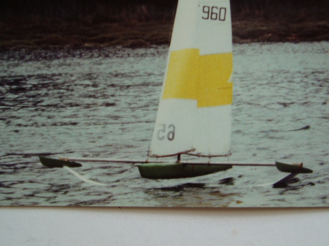

Pfiouuu!!! rapides les réponses, merci. A priori, la régulation hydrodynamique des foils en V fonctionne super bien; je n'en ai qu'une expérience modélistique,mais pour un trimaran d'1.60m de large pour 1.30 de long ça marche tellement bien que je suis sûr que c'est pareil pour plus gros; il y a un foil oblique (45°) sous chaque flotteur et un T inversé non réglable au safran; incidence fixe (5-10°pour les foils principaux et 0-1° au safran).il est vrai que ça traine bcp mais très rapidement le bateau monte et accélere et le plus bluffant, ce sont les accélerations et la stabilité longitudinale dans les risées.Les chavirages se font tjrs lorsque le bateau est pris par une claque sans assz de vitesse. Ceci pour dire que je caresse le projet d'une structure simple avec ce genre de systeme de foils ,probablement muni d'un correcteur d'incidence à l'arrière si possible auto-démerdant. Faudrait que j'arrive à essayer un moth pour voir,mais je crois qu'à mon age avancé trois points d'appui sont mieux que deux. Au fait ,pour ceux qui savent, les arrivées de plage se passent comment? et les louvoyages ds les chenaux?j'imagine qu'on ne va pas jusqu'au sable(ou pire) avec des foils à 2500¤. A+ B

ça à l'air de la folie cette maquette, on pourrait avoir des photos?

ce foiler navigue sur un des lacs du bois de boulogne à Paris et il est vrai que même en ramenant à l'échelle le clapot reste faible quand le vent monte cependant les rares fois où il y avait de la vaguelette ça passait plutot bien car s'il ya du zeff le bateau va vite,ilest sur le bout des foils donc au- dessus des vagues(lettes),il est peu ralenti car peu de volume de foils ds l'eau ; le seul hic c'est que plus ilest haut moins l'écartement des foils est grand et donc le rappel diminue. la photo est vieille de pratiquement 20ans,depuis pas mal de détails ont changés mais la forme générale est restée la même. comme le souligne Arthur 50cm de clapot de (presque) face peuvent changer beaucoup de choses,donc il faut voler assez haut mais pas trop. Faut absolument que je bricole un truc comme ça pour voir!
