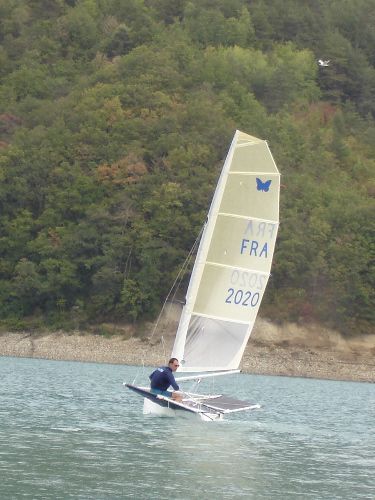

20 years 1 month ago #50526 by Jean
Replied by Jean on topic Int moth
Toute l'histoire est sur mon blog ( moth-pour-tous.over-blog.net )...
Voici quand même une photo de FRA 2020 "L'Arlésienne" sur l'eau (mais pas en vol because of the wind et les réglages sans doute un peu).
20 years 1 month ago #50530 by lolo
Replied by lolo on topic Int moth
Superbe ! :D Un très grand bravo ! On suit avec attention la mise au point, en attendant les premières impressions et images de vol 8)
