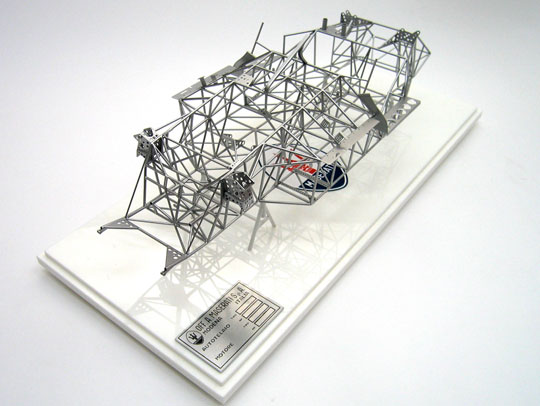

Je ne vois pas de structure tubulaire en formule un. La coque est en sandwich carbone. Le moteur fait office de structure arrière. Les tubes de suspension viennent prendre appui dessus. La carrosserie aérodynamique finit l'avant et l'arrière. Photo de monocoque ci-dessous.
Photo également de la belle structure tubulaire des Maserati "cage à oiseaux". C'est l'aboutissement extrême d'une autre époque.
Je ne pense pas qu'on trouve beaucoup de structure tubulaires à l'intérieur des quillards non plus. Cloisons bien placées. Double fonds pour faire caisson, donc rigide. Il y en a sûrement par contre autour des vérins de quille sur les monstres qui font le tour du monde.

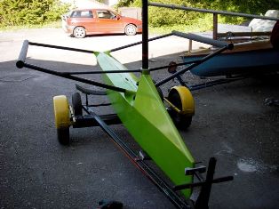

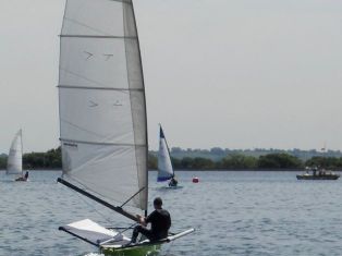

20 years 4 months ago #47472 by David Balkwill
Replied by David Balkwill on topic Re: Int moth
Je vous avais prévenu que ça construisait sec outre manche. Et bien voilà, il navigue déjà.
www.int-moth.org.uk/DesignsCookieMonster.htm
1 mois pour construire un bateau. Qui a de l'allure en plus.
Qui dit mieux ?
