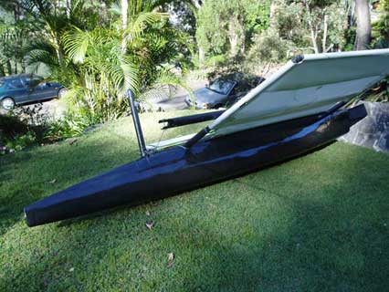

20 years 5 months ago #46401 by David Balkwill
Replied by David Balkwill on topic Re: Int moth
J'avais oublié ce Moth Australien. Pas au point, mais sur le chemin.

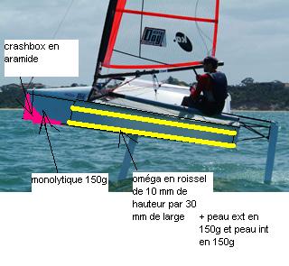

Devant l'intérêt que vous portez a ce topic, je me doit donc de vous envoyer mon idée en photo... Je n'ais sous la mains que de brides d'informations ( je ne suis pas sur mon PC cette semaine donc je ne peux pas vous envoyer les plans, mais cela ressemblerai a ceci ma structure tube interne...
Ceci n'est qu'une "vue de l'ésprit" et n'engage aucunes grandeurs ou tout autre, n'est qu'un montage fait en 30s pour pouvoir visualiser...

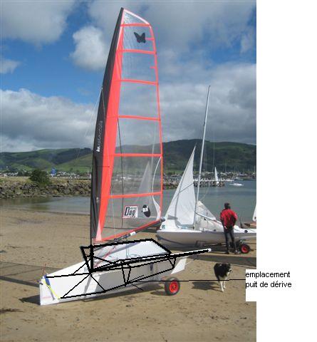

toujour sans aucune prétention..Mais pour visualiser un peux mieu ce que j'ai comme idées...
désolé, c'est très très très très moche, mais bon, je ne peux quand mme pas tout vous dévoilé d'un coup, le charme serais rompu! ;D

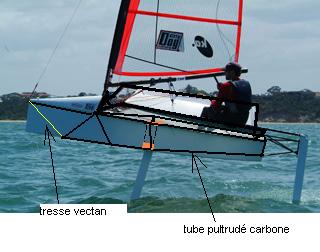

Je comprends un peu mieux. C'est pas bête.
On peut se dire que dans la mesure où le safran est suporté par des tubes comme ça, rien ne s'oppose à ce que ce soit fait pour toute la structure du bateau.
C'est aussi le support de safran qui apporte la contradiction: en effet pour une longueur de moins de 50 cm (l'extension safran comprise fait 50 cm), il faut 4 tubes dont un qui fait entretoise. Or sur les 1,80m entre le puit de dérive et la cloison, tu n'en prévois que 3 tous dans le même sens. Soit tes renforts en roissel et le pont sont suffisants (mais ils travaillent aussi dans le même sens), soit il va falloir faire une structure genre celle de la tour Eiffel ou utiliser des gros tubes (lourds !). En tout état de cause, faut pas compter sur le monolithique 150g, c'est bien trop souple.
In fine, il va falloir faire un peu de calcul de structure ou être prêt à jeter du carbone...
20 years 5 months ago #46475 by David Balkwill
roissel = Rohacel peut-être ?
Les images sont bien parlantes, donc causons un peu des conséquences.
Résumons.
Structure interne en tubes entre les points d'effort. Bien.
Coque avec peau externe 150g et interne 150g = sandwich. Bien.
Mais. Pourquoi les deux lorsque chaque structure fait le travail sans l'autre ?
Coque vers l'avant en monolithique 150g = très mou. Pas bien.
Crashbox aramide. OK. L'étrave est déjà hyper costaud sans changer de matière, mais pourquoi pas.
Ce que moi je vois dans l'histoire de structures légères.
Frères wright. Structure en poutres et câbles. Léger mais pas très rigide, et traînée importante.
Avions première guerre. Même structure plus peau tendue. Plus performante, mais structure qui limite les performances. Looping enthousiaste = ailes cassées.
Avions deuxième guerre. Monocoque. C'est la peau qui fait structure. Monoplan possible et loopings à volonté.
Avions actuels. Monocoque sophistiqué. Multi-matériaux. Sandwich nid d'abeille, autoclave etc.
Automobile idem.
Carrosse.
Maserati birdcage. Vous roulerez à 200 là dedans, vous ?
Formule un actuel.
Bateau idem.
Grosse structure plus peau. A voir à Rochefort par exemple.
IOR années 80. Structure tubulaire interne plus peau. Voir IMP plan Ron Holland.
Nous aujourd'hui. Sandwich ultra-léger sans autre élément de structure.
N.B. Les jolie formes de Little Wing n'ont pas une seule partie plane. La peau est donc comme une coquille d'oeuf qui ne peut pas se plier. Si j'avais le budget, je pourrais faire chuter le devis de poids considérablement sans risque de problèmes de structure.
D'ailleurs, c'est où que nos bateaux cassent ?
La coque, ou les tubes ?
