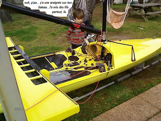

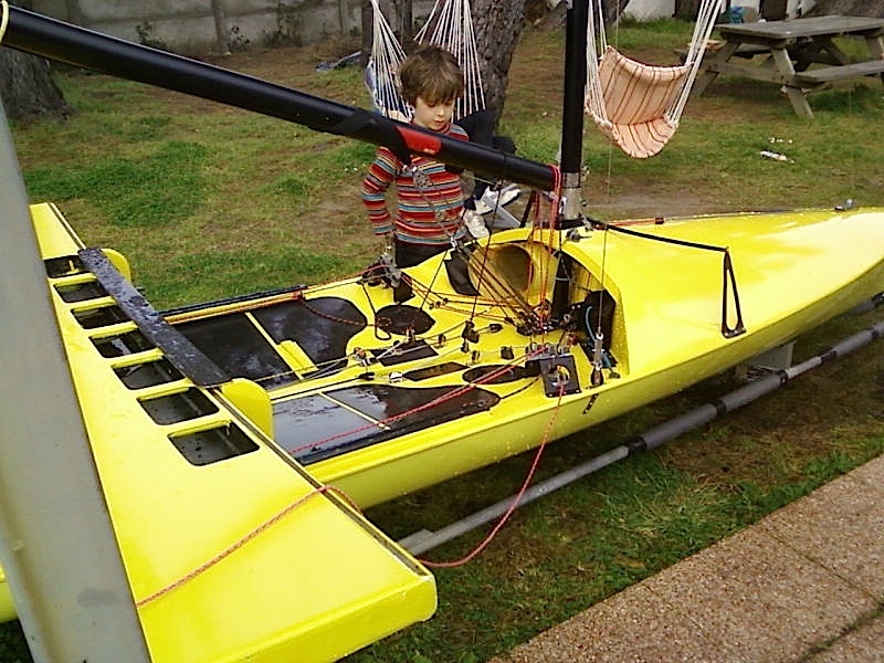

Et un p'ti jaune, un !
9 years 7 months ago #181189 by gaston64
Replied by gaston64 on topic Machete Manifesto
ça pique dans les yeux là... :lol:
tu pourras mettre le spi Musto...... assorti quoi :P
belle bête....

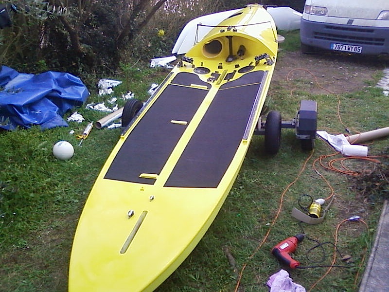

9 years 7 months ago #181190 by gilles
ce sera effectivement le spi de brise.
merci encore.
Ca piquera moins les yeux quand il y aura le speed-grip noir sur le pont...

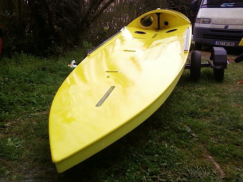

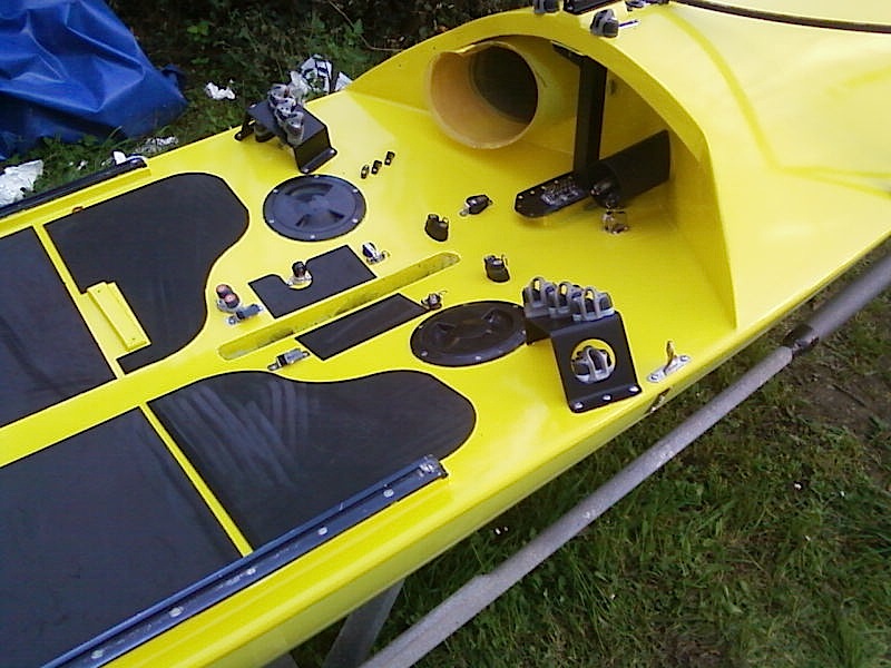

9 years 7 months ago #181255 by gilles
et hop.
Par la même occasion il retrouve son nom de baptème "TOP BANANA"
The following user(s) said Thank You: lolo, LarDon
9 years 7 months ago #181256 by gaston64
"Top Banana"... on se demande bien pourquoi :lol:
bon ça pique moins les yeux là... c'est même plutôt joli...;)
Bien fin le rail de chariot de foc...:blink:
bon, y'a pu qu'à...

Le rail fonctionne comme ça depuis des années, ça devrait tenir encore un moment . En fait le foc est tout petit (2,4m2), ça ne doit pas tirer beaucoup.
Reste à tout regréer en optimisant pour que ça marche nickel et c'est le plus marrant mais aussi le plus long....
9 years 7 months ago #181281 by marinou
Replied by marinou on topic Machete Manifesto
les rails de chaque coté c'est pour avancer ou reculer la planche ?
www.first-kiss.eu
9 years 7 months ago #181290 by gilles
exactement. La planche est sur un chariot qui peut se déplacer d'avant en arrière le long de ces rails.

9 years 7 months ago #181293 by pj47000
Replied by pj47000 on topic Machete Manifesto
gilles wrote: exactement. La planche est sur un chariot qui peut se déplacer d'avant en arrière le long de ces rails.
Dans ce sens la il y a un système de blocage? ou bien c'est comme pour sortir la planche ça se bloque avec le poids du barreur dessus?
9 years 7 months ago #181294 by gilles
Certains ont un système de blocage pour éviter que le chariot ne se déplace vers l'avant en cas de plantage, d'autre ont carrément un système de palans pour déplacer le chariot et d'autres .....rien, comme moi. Quand tu es en bout de banc le bras de levier est tel que ça ne risque pas de bouger....

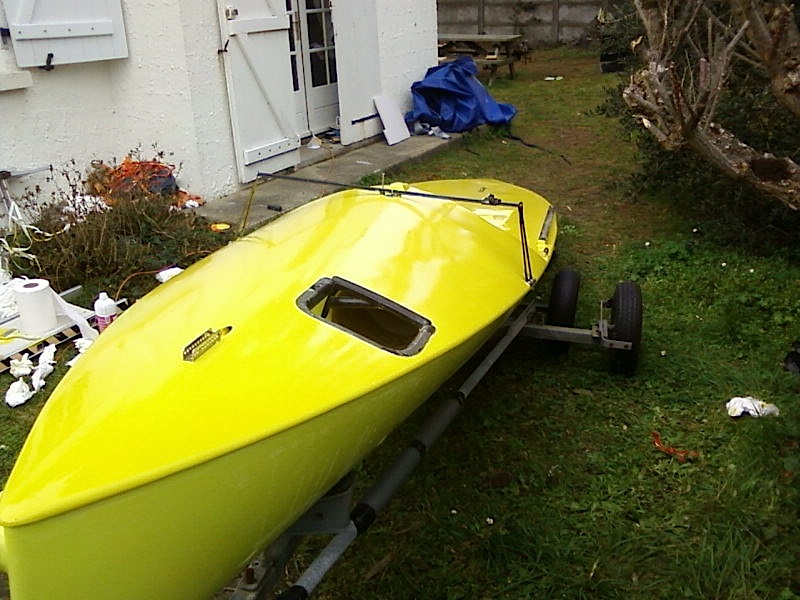

9 years 7 months ago #181349 by gilles
Bientôt à l'eau.....

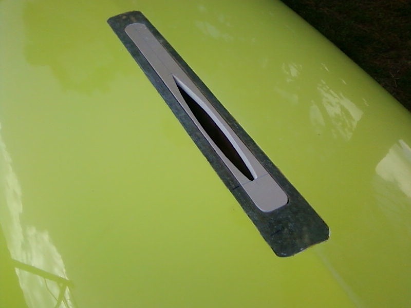

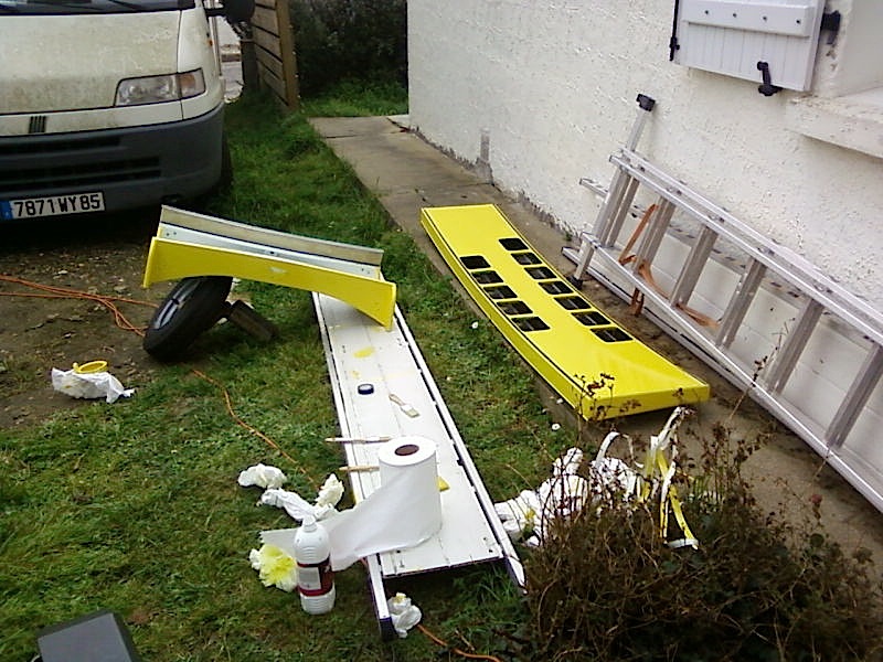

9 years 7 months ago - 9 years 7 months ago #181374 by gilles
transfo du puit de dérive à cassette en daggerboard:
Last edit: 9 years 7 months ago by gilles.

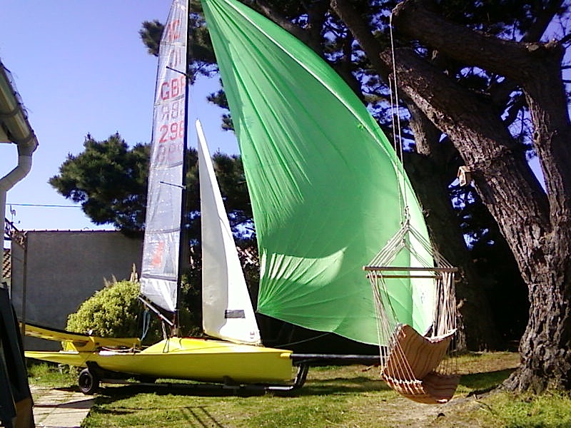

9 years 6 months ago #181428 by gilles
Bientôt prêt à être humidifié.....
The following user(s) said Thank You: Cédric F, loloma, ggc, PS85, gaston64
9 years 6 months ago #181431 by gaston64
gilles wrote: Bientôt prêt à être humidifié.....
Le Bateau... ou le barreur...:P
Là t'as un joli spi... ça va pousser fort...:woohoo:
