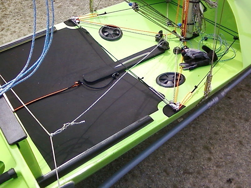

état actuel du pont après travaux:

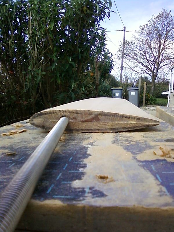

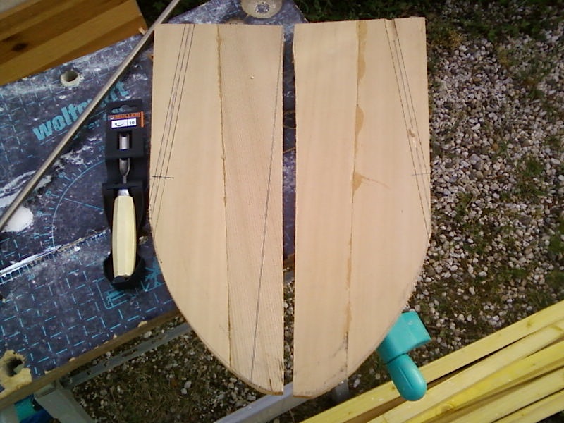

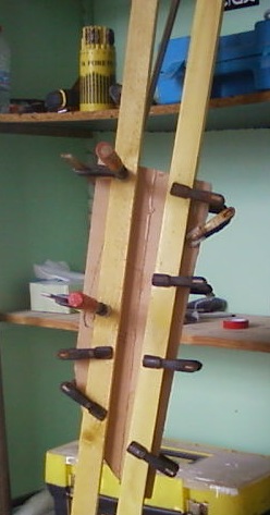

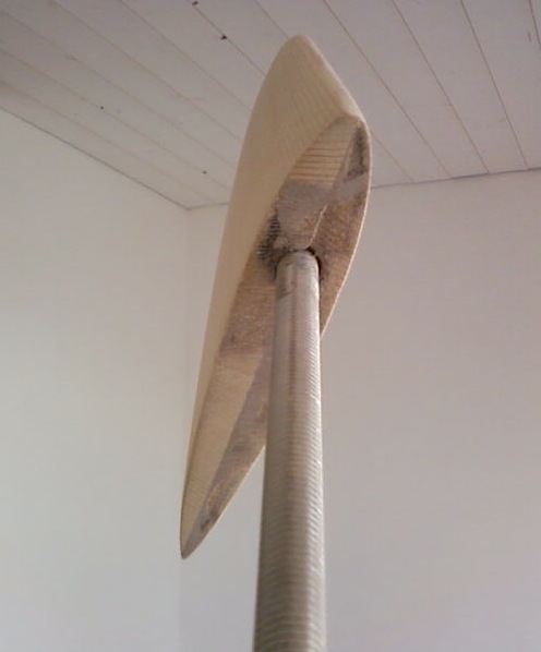

on attaque un nouveau safran copié sur ceux de C12 profil NACA 0012 lmais en red cedar avec mêche inox:

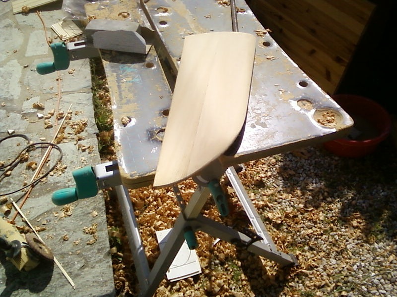

9 years 9 months ago #174568 by gilles
dégrossi de la chose (ça sens super bon le red cedar)
9 years 9 months ago #174570 by flebas
Replied by flebas on topic Machete Manifesto
Tu vas stratifier ?
L'axe inox est assez gros ? Perso j'aurais mis un tube au diamètre maxi permis par la lame, mais je ne sais pas comment c'est côté coque.
9 years 9 months ago #174571 by gilles
c'est si classe le bois....pas très envie de stratifier....
La mèche fait 12mm, c'est ce qu'il y a sur l'autre safran (d'origine) et je vais la doubler d'un tube lisse noyé à l'époxy, ça fera 14mm.
Si ça se tord je passerai au jonc carbone....

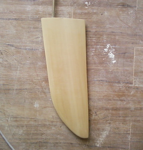

9 years 9 months ago #174572 by gilles
et hop !
quelques heures de meuleuse, rabot, papier de verre et re rabot avec gabarit et re papier de verre....etc
et voilà.
Je suis assez fier :)
9 years 9 months ago - 9 years 9 months ago #174575 by Adrian
Replied by Adrian on topic Machete Manifesto
Très joli boulot!
Et je plussoie: pas la peine de stratifier, un peu de bois vernis de temps en temps, c'est plus chaleureux et plus agréable à l'oeil! :)

9 years 9 months ago #174579 by gaston64
Replied by gaston64 on topic Machete Manifesto
gilles wrote: c'est si classe le bois....pas très envie de stratifier.....
superbe travail... et d'accord avec toi, le bois c'est classe... verni Epoxy, c'est plus costaud et plus beau en finition...
9 years 9 months ago #174581 by flebas
Du verre bien imprégné, c'est transparent et beaucoup plus résistant.
Bonne idée le tube, car à lui tout seul il est plus rigide que la tige filetée.
9 years 9 months ago #174584 by gilles
tu mets quoi pour que ça reste transparent et qu'on ne voit pas la trame du verre ?
9 years 9 months ago - 9 years 9 months ago #174587 by flebas
Du sergé 2/2 ou de l'UD, pas trop lourd (150 à 200 g/m²), stratifié avec de l'époxy bien clair et transparent. J'ai utilisé de la SP320 de chez Gurit, mais il doit y avoir des équivalents chez Sicomin et autres.
P.S. On voit toujours un peu la trame du verre quand on a le nez dessus.
Last edit: 9 years 9 months ago by flebas.
