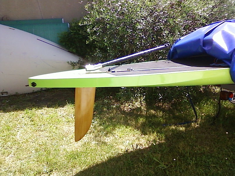

Safran tout beau, tout bien vernis et, juste pour voir si c'est joli, j'essaye de le rentrer dans la coque........
Ca rentre pas :silly: ,
profil trop épais OUAF
c'est reparti pour rabot, poncer, reponcer .........

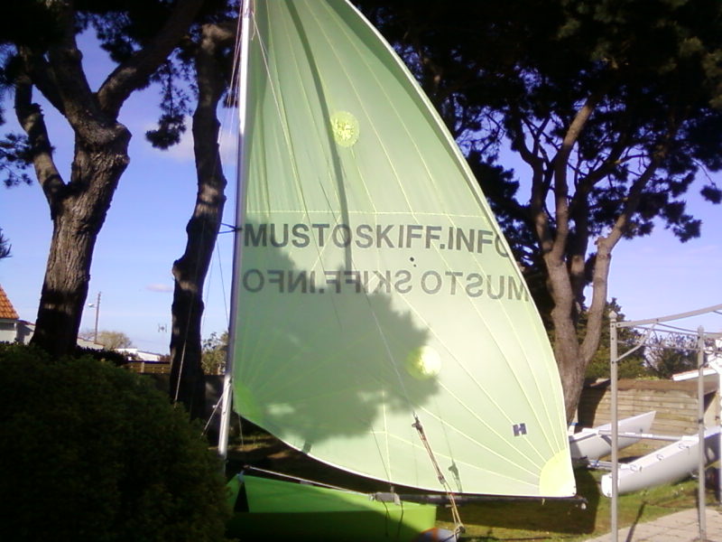

gaston64 wrote: Des news du spi de Mustal...
Colis posté ce matin... 8euros... c'est cadeau....
Et si le spi ne convient pas aprés prise de mesure guidant, bout dehors, capelage, etc... ben tu me le renvoies... il aura voyagé un peu...
Si ça colle bien... profite...
et fait moi une photo pour le voir sur ton bateau... je verserai une t'tite larme :sick:
Colis reçu, je pense que ça va coller
pas fait de photo encore mais ça va viendre
merci à toi

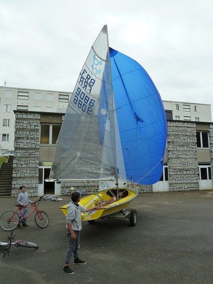

pour faire plaisir à gaston, un superbe spi de brise. :cheer:
point de drisse à mi distance du capelage et de la tête de mat ( à ce propos, c'est fait comment sur les cinquo qui ont aussi un mat M7 et un grand spi ?) et je crois que je peux raccourcir un peu le tangon (mais j'attends les vraies dimensions.
10 years 6 months ago - 10 years 6 months ago #174777 by gaston64
Replied by gaston64 on topic [IC10] Machete Manifesto
Merci pour la photo...
Sur les cinquo avec spi symétrique de 29m², la poulie est placée sur le mât 90cm au dessus des points d'accroche des haubans.... pas en tête de mât... soit à 6m (mesuré à partir du point o de l'étambrai) pour un mât de 6m82 (7m 30 en tout)... perso sur mon ciqnuo, je m'amuserai pas à cller un spi en tête de mât, ça fait un gros bras de levier... et le mât est quand même assez fin et souple... le mien c'est un "proctor"
en photo ça donne ça
Pour ton IC10, le spi Musto me semble bien... bout dehors moins long... guidant à la bonne tension... et la poulie de drisse plus basse... ç'est peut être mieux... ton mât vu en photo me semble trés fin sur le haut... c'est un avis d'amateur et vu de loin...
NB : spi jaune flashi avec coque verte flashi... c'est cohérant :silly:
bon bricolage ;)

gilles wrote: point de drisse à mi distance du capelage et de la tête de mat ( à ce propos, c'est fait comment sur les cinquo qui ont aussi un mat M7 et un grand spi ?) et je crois que je peux raccourcir un peu le tangon (mais j'attends les vraies dimensions.
Sur certains cinquos, les trapèzes sont ancrés plus haut (au niveau de la poulie de spi) pour tenir le mât, et ils rajoutent des barbers de trapèze pour ramener le point de tire des trapèzes au niveau du capelage des haubans au près.
10 years 6 months ago #174795 by Fréd
Replied by Fréd on topic [IC10] Machete Manifesto
On a aussi vu, notamment au début du grand spi, un petit guignol en tête de mât pour la tenir sous spi dans la brise. Bref, tout un tas de dispositifs existent, mais je ne sais pas trop ce qui a été retenu le plus souvent sur les mâts qui sortent aujourd'hui...
la tete de mat du M2 Superspars et de l'Alto Selden sont suffisamment raides pour tenir le grand spi de 505
Décidément, la classe est progressiste : Ils sont passés à l'alu haut module... :P :evil: :sick:

10 years 6 months ago #174808 by gilles
Replied by gilles on topic [IC10] Machete Manifesto
le mat de " the green dildoo" est bien un M7??? ou autre chose?
10 years 6 months ago #174816 by flebas
Replied by flebas on topic [IC10] Machete Manifesto
Si c'est un mat de 470 et un SuperSpars, très probablement.
