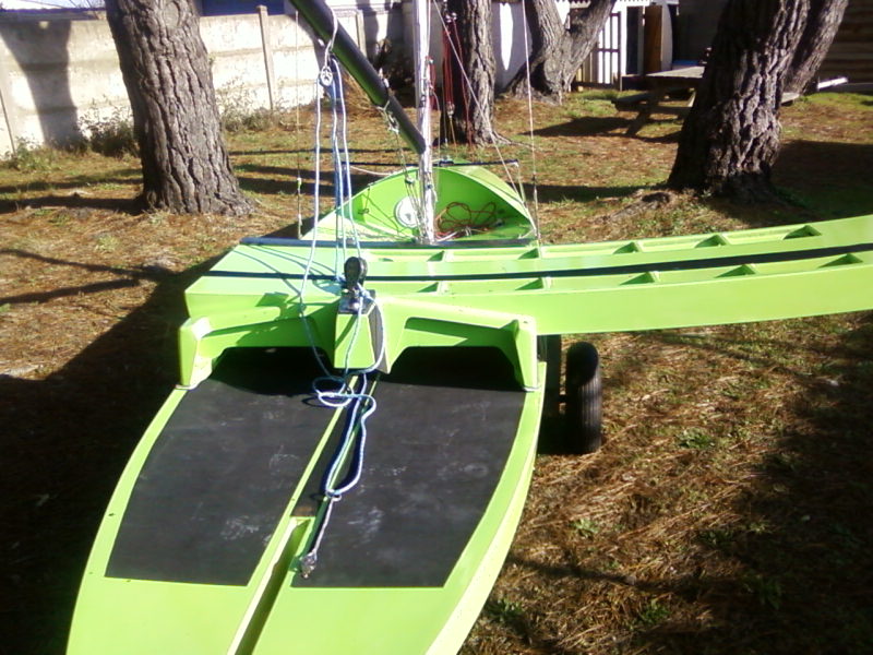

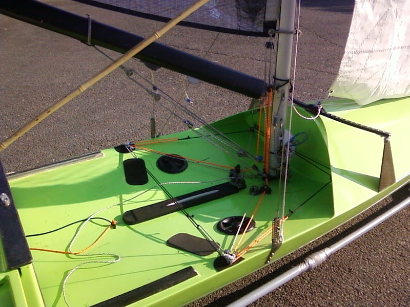

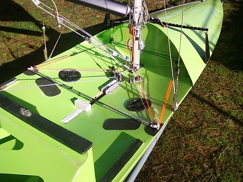

Ca avance, plan de pont terminé.
J'ai tout copié sur le musto, simple et efficace . Mais sur un IC ça fait tout de suite usine à gaz vu la concentration des éléments... :silly:
il n'y a que la tourelle de foc en plus...
bientôt sur l'eau pour tester la position de la dérive qui sera dans un puit type skiff qui servira de crash box.

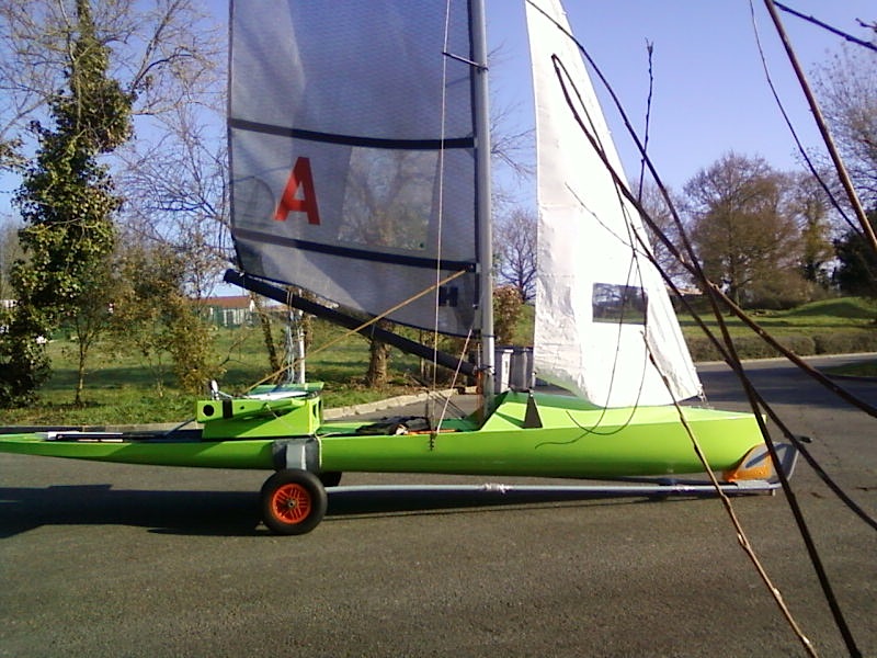

Ca y est ! il flotte :P et pas une goute à l'intérieur.
testé ce matin avec 10/15 noeuds, c'est d'la balle.
Encore quelques détails à régler , du genre la patinoire entre le banc et le pied de mat....et ce sera tout bon pour fa transfo en AC

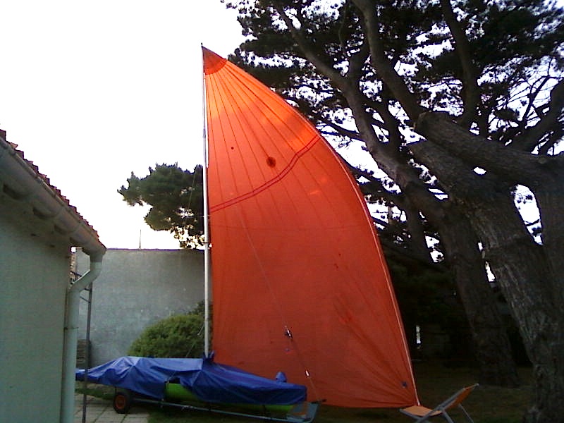

heu pou ne pas poluer les 4000...

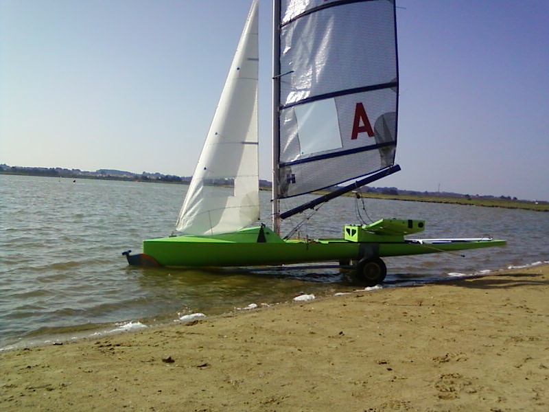

début de réflexion sur le spi de l'AC10.
Guindant un peu long, non?
10 years 6 months ago - 10 years 6 months ago #174483 by gaston64
Replied by gaston64 on topic [IC10] Machete Manifesto
ben, j'y connais pas trop grand chose, mais moi il me semble raisonnable...s'il reste positionné comme ça...
j'ai juste une question sur la longueur du bout dehors amovible pour le maintenir dans cette position.... c'est trés long là non? et si tu poses plus court, le guidant deviendra trop lâche... La longueur joue aussi sur le futur équlibre du bateau... trop de puissance sur l'avant, pour une coque assez courte, c'est pas forcemment un bon plan... (avis de néophyte)
c'est un spi de swift???
j'ai essayer un spi de Musto sur mon Blaze, puis j'ai renoncé... la bout dehors devait faire 1m80 pour que le guidant soit pas tout relâche... avec un bateau de 4m20, ça faisait beaucoup à vu d'oeil... ça fait combien de long un AC10?
Last edit: 10 years 6 months ago by gaston64.
10 years 6 months ago #174492 by gilles
Replied by gilles on topic [IC10] Machete Manifesto
Tangon de 1,80m, et la chaise est positionnée pour cette mesure.
c'est un spi de 800 (21m2) et le bateau fait 5m18.
10 years 6 months ago #174494 by La Marmotte
Ca semble un peu long, c'est pas grave il suffit de baisser le tangon !
10 years 6 months ago #174501 by loloma
Replied by loloma on topic [IC10] Machete Manifesto
C'est pas plutôt le capelage du spi qui est un peu bas ? le point d’écoute semble bien bas sur la photo et le spi risque de trainer dans l'eau. as tu comparé la hauteur du capelage par rapport au RS800 ?
10 years 6 months ago #174505 by La Marmotte
Tu as raison loloma, Gilles tu montes de 30 cm ton point de capelage et tu baisses la pointe de tangon de 40 cm et tout ira bien :p
10 years 6 months ago #174516 by loloma
La Marmotte wrote: Tu as raison loloma, Gilles tu montes de 30 cm ton point de capelage et tu baisses la pointe de tangon de 40 cm et tout ira bien :p
Visiblement ca va etre compliqué le spi est en tête de mat ( à moins de rajouter un manchon :dry: ), et vu le franc bord de l'engin pour descendre la pointe... :P :P :P
10 years 6 months ago - 10 years 6 months ago #174522 by gaston64

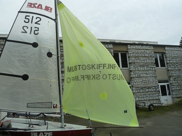

Sans être un spécialiste, j'ai vu aprés info que Pour l'AC 10, les spis posés vont de 16 à 20m²...
sur ta photo le spi est un peu gonflé mais pas vraiment pris au vent ... en situation réel la bordure va monter sans toucher l'eau... ça risque de trainer un peu lors de la rentrée du spi (ce qui est assez courant pour tous les bateaux avec spi assez important...)
Pour moi, si ton bout dehors est long de 1m80 et qu'une fois établi il suffit à tenir le guidant dans cette position, ton spi est à la bonne mesure... (de toute façon tu peux pas monter plus haut sur le mât... et le guidant n'est jamais complétement tendu... c'(est pas un foc...)
quelques vidéos d'ac10 sous spi... gros spi comme le tien à vu d’œil... au parking la bordure doit descendre aussi assez bas... mais en situation de nav, elle est haute une fois le spi au vent...
par petit vent avec un spi assez grand
par vent moyen, mais le spi me semble plus petit
aprés, si tu penses que c'est trop grand, j'ai un spi de Musto 16m² dont je ne me servirait pas (ancien spi de lardon trop grand pour mon Blaze) et que je peux te donner (moyennant le frais de port pour l'envoi)
La question, c'est quel système de bout dehors tu vas installer?... sous le pont comme l'AC10... (du boulot à bricoler) ou au dessus, comme mon bricolage Blaze... si c'est au dessus, ça fait monter le point d'amure de 30cm... et là faudra voir si le guidant ne devient pas trop lâche...

10 years 6 months ago #174528 by gilles
GENIAL!! je prends! , merci beaucoup, beaucoup .
Donne moi ton adresse, je t'envoie ça.
Le tangon sera posé sur le pont dans une goutière. Ca évitera tous les frottements du système interne au pont.....Au final ça ressemblera au système du MPS.
