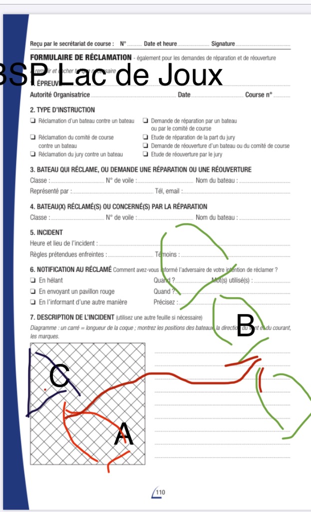

5 years 10 months ago - 5 years 10 months ago #194732 by Alexandre 38
Mon père.... Je ne suis pas fièr d’avoir pêcher en Suisse au Lac de Joux auprès d’un tout jeune équipage , première régate ... Dorothée et son équipier, motivés à fond par la communauté locale pour se déplacer :dry:
Vent ,8-10 nds manche 4 dimanche matin.
Rs800 lancé 50 m après départ sur tribord amure dans fumées 49er qui loffe ayant accéléré plus vite sous le vent . Un espace au vent pour virer bâbord et passer au vent du RS500 qui montait Tribord plus bas.
Nous ratons le passage de latte forcée et le RS 800 s’avère en route collision non prioritaire . Décision immédiate de passer sous le vent du 500 ,le 800 abat un peu et accélère . Le 500 s’effraie , vire précipitamment et dessale . Les espars du 500 entravent notre trajectoire sous son vent , le 800 dessale a l’abattée pour éviter la collision .
Excuses immédiates et demande pourquoi ils ont lancé un virement ?
Les excuses faites , nous étions en faute pas de doutes.... bien que le 500 était dans sa manœuvre lorsqu’il a dessalé...le dessalage a fait office de ´pénalité’ automatique. Nous aurions pu anticiper que le 500 pouvait par hésitation quitter sa route normale prioritaire et ainsi abandonner sa priorité .... ou pas ! Le 500 et nous avons convenu à l’amiable que le retard était tel que inutile de réparer en 360 après coup.
Attendre plus pour virer le prochain coup !
Cela nous aurait évité de faire appel R.10 priorités bords opposés _ R.16.1 abandon priorité bateau qui manœuvre et doit laisser de la place afin de maintenir à l'écart. _ R.23 se maintenir à l'écart d'un bateau chaviré.
