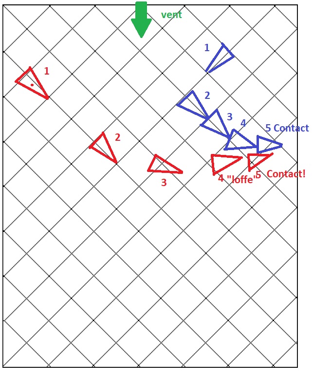

5 years 9 months ago #194678 by LarDon
Premier cas, Héloise et moi en RS800 durant la seconde manche du premier jour de la régate BSP de Carnac 2020, sur le troisième portant tandis que nombreux avaient déja finit suite au second tour. En bagarre en temps réel avec les frangins Cadre, ils empannent de tribord à babord et nous décidons d'empanner à leur vent. La suite dans les documents suivants.

5 years 8 months ago #194693 by La Marmotte
Sujet intéressant ! que se serait il passé si tu n'avais pas lancé de changement d'amure ?
5 years 8 months ago - 5 years 8 months ago #194694 by Clément
LarDon wrote: Les vieux sages racontent la légende suivante:
Le bateau prioritaire(Priorités) doit néanmoins respecter la règle 14 et "Eviter le contact". C'est une (Limitation).
Ils disent que si le contact s'opère, ils sont éxonérés, sauf si il y a une casse matérielle importante ou un pépin physique, auquel cas ils doivent abandonner la course.
Clément, pourrais tu nous retrouver dans les règles l'endroit précis ou cette exonération s'exprime? héhé
Je pensais que depuis le milieu des années 90, le prioritaire devait à tout prix éviter le contact sous peine de devoir lui aussi réparer...
Last edit: 5 years 8 months ago by Clément.

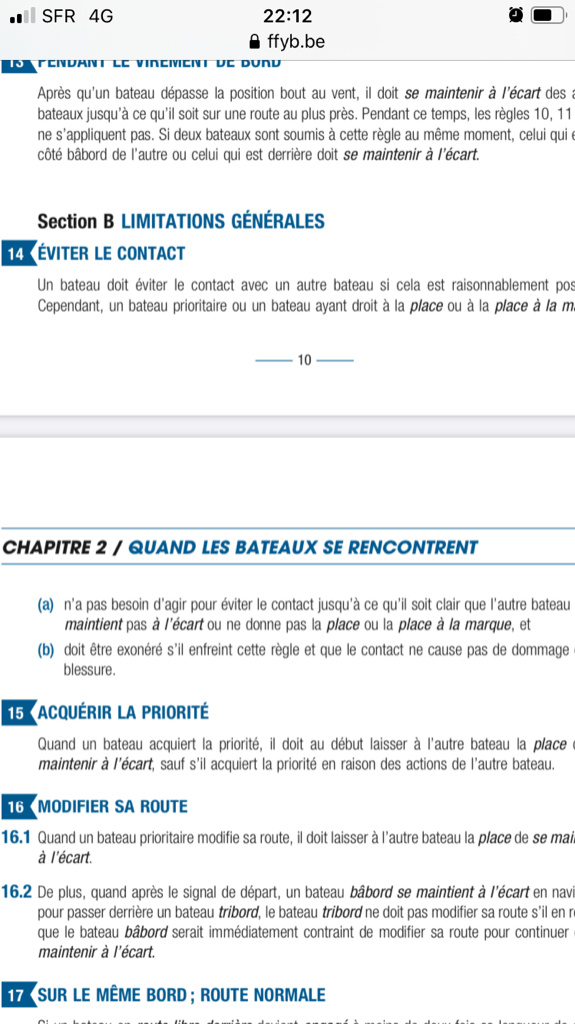

5 years 8 months ago #194695 by Ian 23
(Si je puis me permettre, car ça fait un an que je ne suis pas venu à une régate BSP et je n’ai jamais été proche de la tête de course, il faudrait mettre les conditions de vent et de vagues dans la description, pour bien se représenter d’un pdv extérieur. Pour des moins bons, les conditions météo sont souvent un élément déclencheur de mauvaise décision)
5 years 8 months ago - 5 years 8 months ago #194696 by Alexandre 38
Très bon moyen d’étudier des cas et de s’en souvenir pour le coup :
Règle 14 .b , complété par règle 16.1
1
Last edit: 5 years 8 months ago by Alexandre 38.
The following user(s) said Thank You: Clément
5 years 8 months ago - 5 years 8 months ago #194697 by Alexandre 38
La Marmotte wrote: Sujet intéressant ! que se serait il passé si tu n'avais pas lancé de changement d'amure ?
Ça ne croisait pas devant sur tribord, probablement. Dans le sens de la régate , l’idée de Vert fut de couvrir rouge sur la relance et passer.
Peut être sommes nous plus dans la notion de suivi route ´normale ´, Vert en réalité aurait’il derapé /abattu sans se tenir à l’écart de rouge sous le vent , même amure ? L’équipage vert n’étant pas parvenu à écraser suffisamment le bateau dans la phase de relance .
Rouge pouvait défendre sa place en hellant fort et loffer pour intimidation ,sans aller jusqu’au contact et perdre du temps précieux lui aussi...
L’interserie c’est le chrono d’abord , non ?
5 years 8 months ago #194698 by Clément
Merci Alex pour l'éclaircissement. Comme quoi, on en apprend tous les jours. Donc le but du sujet est atteint.
Pour en revenir à la situation, le rouge avait il besoin de venir jusqu'au contact pour faire valoir son droit? Il avait de la place pour se maintenir à l'écart, et le contact n'a probablement rien apporté de positif. (Avec tout le respect qu'on peut avoir pour l'équipage du bateau rouge...)
5 years 8 months ago #194699 by La Marmotte
[quote="Alexandre 38" post=194697
Ça ne croisait pas devant sur tribord, probablement. Dans le sens de la régate , l’idée de Vert fut de couvrir rouge sur la relance et passer. [/quote]
Je n'en suis pas si sur, je me demande même si ça ne passait pas devant, d’où la manœuvre pour couvrir le B14 et ne pas se trouver sous le vent ;)
Dans ce cas, ne faut il pas aller chercher un tribord pour éviter que les collègues au gros spi viennent te chercher quand tu n'as plus priorité ?
5 years 8 months ago #194700 by LarDon
Salut à tous,
oui à mon sens, l'objectif du projet est déjà atteint avec la question de Clément et la réponse d'Alexandre.
La question des intentions sur le parcours et donc de la stratégie peut se poser si elle est décrite en préambule du cas pour comprendre, mais à priori, ca n'impacte pas la règle.
Ce que j'ai décrit dans la situation permet de comprendre les différents cas de figure après l'empannage: déja engagé pendant l'empannage(10-15/11), engagement via plus de 2 longueurs en latéral (10-12-15/11) et engagement via moins de 2 longueurs en latéral (10-12-17/11).
Et cela impacte fortement les actions à fournir pour se prémunir. Et la je pense qu'il y a matière à progresser.
Sinon pour répondre à Ian, c'est juste, certaines notions d'espace temps sont caractérisées dans les règles via des adjectifs et des formulations qui sont tributaires de plusieurs facteurs appréciables subjectivement: force du vent, amplitude des vagues et niveau des équipages. En l'occurence, on était sur mer plate petit temps en haut de flotte, certes amateure, mais il n'y avait pas lieu d'interpréter les espaces temps avec de gros facteurs de sécurité ici.

5 years 8 months ago #194702 by cadre
le point de vu du bateau rouge (couleur certainement choisi en fonction de la provenance de son armateur).:P
- pourquoi aller jusqu'au contact ? pour ne pas s'entendre dire <<ça passait, la preuve, on s'est pas toucher>>. c'était un contact mineur qui n'a occasionné aucun dégâts. contact qui n'aurait pas eu lieu si le bateau rouge avait répondu au loffe, suite a plusieurs demandes vocale. voila pour l'aspect technique.
en décident d'empanner a cet endroit le bateau vert a clairement montré son intention de nous couvrir et de nous déventer, alors que s'il avait empanner plus tôt ou plus tard (nous étions loin des laylines) chacun continuait son chemin sans gêner l'autre. il engageait donc un duel a l'issu duquel il y aurait un gagnant et un perdant. cette décision aurait été totalement justifié en monotypie, mais reste incompréhensible en interserie, ou l'on cours contre le temps, et elle a fait perdre du temps aux 2 bateaux.
5 years 8 months ago #194703 by LarDon
cadre wrote: le point de vu du bateau rouge (couleur certainement choisi en fonction de la provenance de son armateur).:P
Pour le contact:
Oui tout à fait, dans ces conditions la, un contact sans dégât marque la faute sans équivoque. L'alternative prévue et préférée au sens de la règle, c'est de crier Protest et de garantir un passage au jury, ce que personne n'a envie de faire sur notre circuit en terme d'esprit, de moyens humains et de pénibilité post navigation, d'ou l'ambiguité à chaque incident et le besoin d'aller toucher si c'est sereinement possible. Dans de nombreux cas, le contact est vivement NON recommandé, soyons clairs, ce n'est pas une prescription d'aller toucher! :whistle:
Pour la deuxième partie du message, je ne suis pas sur que ce soit le sujet de ce thread. Néanmoins, j'ai un avis. Pour moi intersérie ou monotypie, , un avantage pris sur un concurrent, c'est une course au temps ou l'autre perds du temps. Si je n'avais pas fait la faute, j'aurai potentiellement pu ne pas perdre de temps tandis que mon poursuivant si. Donc il y a légitimité à provoquer un duel en intersérie, certes moins souvent et il faut bien réfléchir à l'investissement qu'on y met car un avantage pris sur un adversaire couvert "coute" souvent un temps perdu face à tous les autres, mais ca peut être utile.
