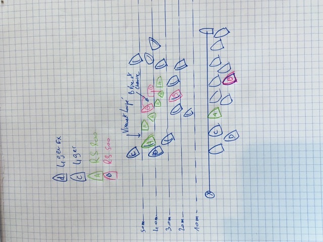

5 years 6 days ago - 5 years 6 days ago #194745 by Alexandre 38
Tout cela me parait très complet au regard de ce s’il s’est produit. Je précise donc :
- . Sortie virement 800 relance kapout, le 500 en route de collision mais à environ 4 longueurs.
-le 800 a fait une trajectoire sur bâbord en S
- abattée du 800 et là le 500 s’effraye, vire de bord et dessale à la gîte sur tribord ( sa première idée reste route de collision, pas intégré le changement de trajectoire du 800)
- les espars du 500 touchent l’eau et barrent la route du 800 sur longueur du mât 6,50m
- le 800 abat une seconde fois sur sa trajectoire , évite le gréement à la surface et puis dessale à la contregite deux longueurs plus loin ....
- aucune collision , pas de touchette .
Le 500 a eu peur en revanche, ce sur quoi je ne suis pas fier .
Retaper un virement au lieu d’abattre , c’était un Check visuel à 180 degrés avant de lancer + communication d’intention trop longue a faire à bord en la circonstance. J’ai tiré la barre ...

5 years 5 days ago #194746 by LarDon
La Marmotte wrote: J'ai relu la description d'Alex.J'en déduit que le 500 a dessalée a la sortie du vi1rement.
En oubliant ce qui s'est passé avant le virement du 500 : si le 500 n'a pas fini de virer règle 13 le 500 est en faute. (Si il a passé l'axe du vent) et donc se maintenir à l'écart. S'il était relancé, règle 11, en faute aussi.
Non ce n'est pas si simple, selon la position relative en sortie de virement. Ca peut être de nombreux cas, c'est quand même une situation très récurrente qui mérite d'être creusée amplement:
* R10->R13->R15 qui limite le RS500 prioritaire selon R12->R12-> contact si le RS500 vire devant le RS800. RS800 fautif.
* R10->R13->R15 qui limite le RS800 prioritaire selon R11->R11-> contact si le RS800 devient engagé durant le virement du RS500. RS500 fautif. C'est ta suggestion
* R10->R13->R12->R11 limité par R17 qui limite RS800 prioritaire-> contact si le RS800 en route libre derrière en sortie de virement s'engage sous le vent dans une limite de 2 longueurs en latéral. Il est prioritaire selon R11 mais ne peut loffer au dela de sa route normale. En gros il ne peut pas gêner RS500 si RS500 repart au près.
Bref il y a de nombreuses configurations en sortie de virement selon l'ensemble des positions respectives, des méthodes de création des engagements et des limitations aux priorités que sont l'acquisition de priorité R15 et la route normale d'un bateau rattrapant R17.
Sinon effectivement Alex a éclairé les faits. Au final assez peu de règles ont été effectivement non respectées. Le RS500 peut protest en jugeant qu'il a viré pour éviter le contact.
Mais par contre la situation n'est pas optimale en terme de sécurité et de performance. La prise de risque n'est pas maitrisée. Il serait donc utile de redérouler le fil depuis le top départ pour identifier tous les moments ou Alex aurait pu anticiper pour etre plus performant sur le plan de la technique, de la communication et de la prise de décision.
Justement, une des questions est, une fois que tu décides de virer sur une ligne de départ après le départ, il faut avoir vu ou tu vas passer, et être prêt à revirer car on est dans une situation de fragilité évidente. On avait déja abordé le sujet avec Anne Mouget cet hiver à Saint Suliac. Revirer engage les bateaux à notre gauche, mais comme le virement ne dure pas longtemps, il sera difficile pour le babord à gauche de se défendre et de ne pas virer en réponse.
Maintenant il faut réfléchir comment

5 years 5 days ago #194750 by LarDon
Si tu veux Ludo, mais selon quelle règle?
Merci Alex, on voit bien avec ton schéma et tes commentaires ensemble.

5 years 5 days ago - 5 years 5 days ago #194752 by Ludovic Collin
LarDon wrote: Si tu veux Ludo, mais selon quelle règle?
Règle 16.2
D'après la description de l'incident le RS800 était proche du RS500 au moment où celui-ci vire. Le 800 a déjà abattu pour l'éviter et le 500 n'a plus le droit de modifier sa route.
Attention je ne dis pas que le barreur du 500 est un mécréant, il a visiblement agit dans la panique, simplement que le 800 ne me semble pas "réglementairement" en faute, contrairement à ce qu'il semble penser.
