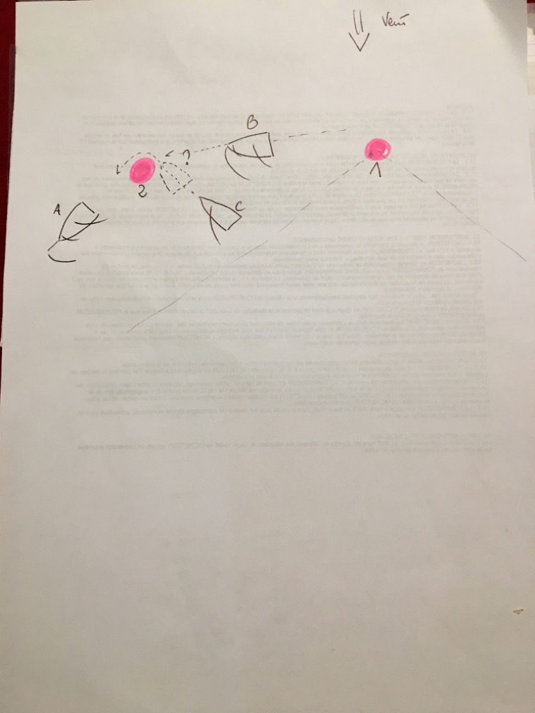

Voici un cas en date du dimanche matin à la Berre y Skiff . Selon croquis je suis le bateau B sur le bord de reaching, à la poursuite du A.
Le bateau C remonte au vent sur la marque 2 de dégagement de façon improbable et vu juste à temps pour freiner et l’éviter en modifiant ma trajectoire selon R18 place à la marque , R14 éviter le contact.
le pbm est que pour se trouver là , C à commis une erreur de parcours . C n’avait pas passé la marque 1 et par déduction ne pouvait en aucun cas se trouver à cette place dans la flotte si il était sur sa route normale .
Ça a couïné car route de collision initialement ( bien que evitee) . En cas de réclamation qui a raison et qui a tord ?

3 years 10 months ago - 3 years 10 months ago #199851 by Alexandre 38
B (Nous) a changé de trajectoire , freiné le bateau , laissé de l’eau à la marque eu égard R18 et R14 même lorsque C à tardé à parer la marque . Cela dit , le volume sonore n’a pas contrarié C qui a franchi l’arrivée après sa descente malgré l’erreur de parcours ...
Si il y avait eu ´protest’ , malgré aucun contact entre C et B , (D’autant que B reste à l’écart malgré l’effet de surprise ). la manche de C sautait pour autre raison =>Non-respect du parcours ce qui est un autre sujet .

3 years 10 months ago - 3 years 10 months ago #199861 by Alexandre 38
Je profite du cas pour approfondir , même si nous connaissons le verdict , car il s’agit de la R18 qui est quand même longue et complexe pour tous .
Selon le descriptif, la trajectoire de C le menait à ne pas parer la marque au plus près pour aller abattre plus haut ,tout en traversant devant B . ´´ Si ´ tel avait été le cas , alorsla  R 18.1-c ( R18 ne s’applique pas lorsque un bateau quitte la marque lorsque l’autre s’en approche) . Je reste prudent sur ce point car je ne connaît pas la définition de ´´quitter une marqué’ . Ce n’est pas assimilé aux 3 longueurs car le terme zone serait employé probablement....
A vérifier si cela pouvait s’appliquer .

On va essayer de prendre les cas dans l'ordre, et considérer le schéma comme conforme à ce qui s'est réellement passé.
Cas 1: protester: pour réclamer sur l'eau, il faut identifier l'interlocuteur, et le héler "Protest" le plus rapidement possible après avoir été laisé.
Donc si on veut qu'il y ai une réparation de l'autre bateau, ça ne sert à rien d'élever le niveau sonore, ni insulter, ni argumenter, il suffit de héler "Protest". Après, c'est à l'interlocuteur de prendre ses responsabilités. Et si l'interlocuteur ne répare pas et que vous vous sentez laisé, il "suffit" de remplir un formulaire de réclamation pour aller devant le jury. Simple non?
Cas 2 : vous souhaitez remplir un formulaire de réclamation à terre pour aller devant le jury: un peu comme un constat d'accident, un certain nombre d'items constituent autant de conditions nécessaires à la recevabilité de la réclamation à terre, dont:
*Bien identifier le quand? (jour, n°course, n° bord, heure), le ou? (n° bord, zone du plan d'eau, distance aux marques, position et distance aux obstacles et cadres,...) et bien sur le qui? (numéro de voile ciblé, témoins convoquables,...). L'objectif est de permettre au comité de course d'identifier la situation des autres situations, et de lever des paradoxes et ambiguités.
*Identifier si la réclamation sur l'eau a bien été réalisée ("héler protest").
*Identifier selon le réclamant quelles règles ont été enfreintes.
*Dessiner le schéma de la situation et lister les différentes étapes de basculement de règles en jeu, respectées et ensuite non respectées.
Cas 3: vous n'avez pas hélé "Protest" et vous n'avez de toute facon pas prévu de remplir un formulaire de réclamation à terre pour aller devant le jury. Dans ce cas, votre interlocuteur peut faire à peu près tout ce qu'il veut, tant que les conventions sociales de vivre ensemble à terre ne vous pousse pas à l'exclure de la communauté en assemblant des alliés pour lui signaler votre façon de méchante manière. Bref le Far-West! A éviter.
Si vous êtes dans le cas 3, ce sujet ne peut pas vous servir à grand-chose si ce n'est prêter une oreille attentive, mais en faisant bien attention à ne surtout pas retenir complètement les informations apprises, sinon vous seriez tenté d'appliquer logique et rigueur à vos raisonnements et attitudes ultérieures! (joke)
Si vous êtes dans le cas 1, il faut très rapidement identifier quel concepts peuvent sous-tendre votre légitimité à réclamer sur l'eau. C'est forcément un mélange de maitrise de la règle et de l'instinct du sens de la règle. Objectivité et fair play doivent être présent, mauvaise foi à éviter, malgré les enjeux et perspectives différentes. S'écraser n'est pas une solution non plus. Pour gagner en expérience, vous êtes au bon endroit dès lors que vous ouvrez le bouquin des règles et que vous réfléchissez au sens de la règle pour anticiper la situation future. A life long mission que de transformer dans le temps réel des lectures et raisonnements pensés peinard dans son canapé. Cependant, dans tous les cas , le passage obligé, c'est héler "protest" vers le bateau incriminé.
Si vous êtes dans le cas 2, vous avez légèrement plus de temps pour intellectualiser et rassemblement: la fin des courses du jour, le retour à terre, et un délai avant de rendre le formulaire de demande de réclamation à terre. Vous pouvez meme avoir le temps d'aller chercher votre livre de règles pour aller relire définitions et les mots qui constituent les phrases des règles, et accessoirement leur numéro.
Donc, on y arrive, quelles règles peut invoquer B depuis sa situation et C depuis sa situation.
1) B depuis sa situation pense ne pas avoir fait de faute de parcours, on va considérer qu'il a réclamé à terre pour la règle 18, il va avoir dit qu'il est à la bouée 1. Certes C pourra essayer de prouver que ils étaient à la bouée 2, mais ce n'est pas garanti que C convainques le Jury car tu n'as pas fait de réclamation ni sur l'eau ni à terre pour la règle 23.2 ou la règle 28.1 (voir plus bas). Si C ne convainc pas le jury, il faudra bien faire avec le fait que B revendique donc être à l'intérieur d'une marque à laisser à tribord, il est tribord amure, il est prioritaire au sens de la règle 11 et il a également droit à la place à la marque au sens de la règle 18. Voir Définition Place à la Marque. Alex, si tu as laissé la Place pour que B laisse la marque du coté requis. Ainsi que la place pour aller à la marque lorsque sa route normale est de s'en approcher et la place pour contourner et passer la marque tel que nécessaire pour effectuer le parcours sans toucher la marque, dans ce cas-la, tu ne crains pas la règle 18 de la part de B lors d'une réclamation à terre. Par contre, après que B a passé la marque, plus de règle 18, mais la règle 11 s'applique toujours et tu dois toujours te maintenir à l'écart.
2) B depuis sa situation pense ne pas avoir fait de faute de parcours et réclame pour la règle 18 ou 11, mais comme C a réclamé contre B au sens de la règle 23.2 et/ou 28.1, le jury va traiter les 2 réclamations ensemble, et avec un témoin et un peu de bon sens, il sera évident que:
*La règle 18 ne s'applique pas à B et B n'a pas droit à la place à la marque car la règle 28.1 confirme qu'il peut passer d'un coté ou d'un autre d'une marque qui ne commence pas, ne délimite pas, ou ne termine pas le bord sur lequel il navigue.
La règle 11 s'applique et B est prioritaire, mais la règle 23.1 limite son impact, car "Si cela est raisonnablement possible, un bateau ne doit pas gêner un bateau (qui est en train d'effectuer une pénalité), qui navigue sur un autre bord du parcours, (ou qui est soumis à la règle 21.1) . Cependant, après le signal de départ, cette règle ne s'applique pas quand le bateau navigue sur sa route normale".
Hors, B ne navigue pas sur sa route normale si il doit d'abord aller chercher la bouée 1, la règle 23.1 s'applique donc et il ne doit donc pas gêner n bateau sur un autre bord du parcours. Certes il est prioritaire au sens de la règle 11, mais il doit éviter de gêner C. C doit donc se maintenir à l'écart, et ensuite poursuivre sa route sans être gêné trop longtemps par un B insistant à gêner depuis un autre segment de parcours, pour bloquer par exemple.
3) C depuis sa situation pense s'être maintenu à l'écart de B, mais surtout , il veut réclamer au sens de la règle 28 "Effectuer le parcours" qui est une règle mais aussi une définition. C a besoin de témoins pour faire valoir sa lecture de la trajectoire générale de B. Il ne veut pas réclamer uniquement au sens de la règle 23.1 car la règle 11 aura plus de poids au sens du jury, sauf si il y a intention patentée de géner C au dela de juste se maintenir à l'écart (situation de blocage).
Au final Alex, à mon sens à ton niveau, lire les définitions et chercher les règles à l'endroit qui semble avoir du sens permet généralement de trouver la solution.
En l'occurence, B n'a pas fait le parcours, et se faisant gêne ceux qui le font normalement, lors d'une zone de contact. Il faut donc chercher les règles à mobiliser dans le chapitre 2 ( quand les bateaux se rencontrent) (règle 23), car il y a contact potentiel, mais aussi dans le chapitre 3 (Direction d'une course) (règle 28), car c'est le comité de course via ses pointeurs qui peut/doit identifier des erreurs de parcours des concurrents. Le comité de course est d'ailleurs alors autorisé à classer le concurrent NSC (Not sail course) sans réclamation d'un concurrent ni du comité lui meme envers le jury. Ça fait partie des pénalités applicables par le comité de course a un concurrent sans réclamations au jury. C'est un des rôles des pointeurs aux marques.

Nous attendions que LarDon déboule. Nous y sommes . Ceux qui lisent ce sujet doivent garder l’idée de gymnastique sur la base d’application des RCV . Précisons qu’il y a inversion des lettres dans la désignation des bateaux sur le dernier post ci-dessus.
- B => Bateau qui fait le reaching marque 1 vers marque 2 (Alex )
- C => bateau qui se trompe de parcours et aborde la marque 2 au près tribord amure .
Merci pour le développement LarDon , en ce sens le cas est déjà fructueux pour ceux qui gardent un œil ouvert dessus ( et qui suivent ). La prise en compte de la R23.2 ou R28.1 à l’encontre de C pour ne pas avoir effectué le parcours et même l’application R11 même bords engagés sont de belles illustrations .
