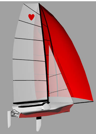

voila je vais me lancer dans la construction d'un cherub. j'aimerais recevoir des critiques de votre part a tous. Et si vous connaissez d'autre proprio de cherub je suis egalement interressé. Je n'en n'ais jamais vu en france....mais bon....
donc si vous avez des astuces pour la constructions ou vous trouver des astuces des chose a modifier sur le plan (pas definitif).......
je joins mes premiéres esquisses
critiquez s'il vous plait ce sera une grande aide !!!

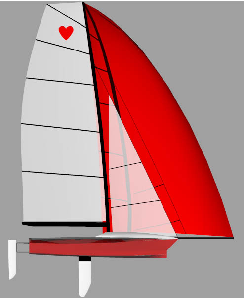

22 years 2 months ago #20968 by François G
Replied by François G on topic Re:Un futur Cherub
une autre vue

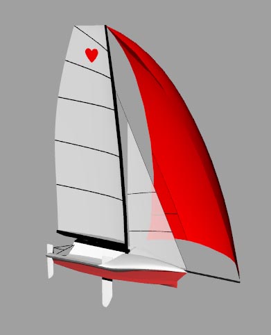

22 years 2 months ago #20969 by François G
une elevation

22 years 2 months ago #20976 by François G
ce type de bateau enfourne facilement afin de palier a ce probleme je pensais mettre des fence sur la derive...
voyez vous une meilleur solution.?? ???...
le volume de l'etrave etant limité afin de mieux penettrer la vague dans le clapot...
22 years 2 months ago #20977 by Double H
Replied by Double H on topic Re:Un futur Cherub
Met un foil sur le safran!

Je ne sais pas si tu est au courant mais maintenant, les cherubs ont adoptes les doubles traps. Sinon, il y a moyen d'avoir une vue plus precise de ton etrave qui semble vraiment etrange sur tes 3d. Sinon, l'engin a une gueule terrible, il y en a plusieurs dans mon club et je dois bientot aller faire un tour sur un tres recent.
bon courage.

pour le double trap on y pense bien sûr.
l'etrave n'est pas clairement definie.. le probleme est que l'on cherche a faire une coque developpable. et là elle n'y est pas trop.
pour le moment on cherche des fournisseurs et on calcul un rapport poids prix temps de construction resonnable.....

22 years 2 months ago #20986 by kicrea
Replied by kicrea on topic Re:Un futur Cherub
Pour ton probleme d'enfournement, un moyen simple est d'haubanner le bout dehors ;) Sinon certains 18pieds avaient jadis (avant le haubannage des bout dehors) des surfaces angulées, au niveau de l'etrave, au dessus de la ligne de flotaison, pour le faire resortir.

22 years 2 months ago #20987 by François G
la jauge oblige un tangon retractable donc pas de haubans. mais la deuxieme solution me semble pas mal...
22 years 2 months ago #20988 by François G
on pense egalement utiliser l'avaleur comme element structurel du bateau......
qu'en penser vous y a t'il d'autre exemple ?? ???
22 years 2 months ago #20990 by guytoon
Replied by guytoon on topic Re:Un futur Cherub
Quand tu parles de l'avaleur, tu parles de la chaussette ou juste du demi cercle ?
Etant donné que tu as prévu un pont couvert, je ne vois pas de quoi tu parles. Par contre sur mon 14 qui a un pont ouvert, il me semble qu'effectivement l'avaleur (juste l'arche sous laquelle passe le spi) sert à la rigidité du bateau (d'ailleur il faudra peut-être que je songe à la changer).
22 years 2 months ago #20992 by François G
les images ne sont pas le projet definitif. elle serves a communiquer le stade de notre projet. le pont sera surement ouvert par la suite.
je pensais donc a l'arceau mais aussi a la chausette
22 years 2 months ago #20994 by pchanez
Replied by pchanez on topic Re:Un futur Cherub
Je vais peut-etre dire une connerie-la, mais bon.
Si mon bateau a tendance a enfourner, j'essaierais de l'aleger au maximum a l'avant, donc je ferais un avaleur aussi simple que possible.
