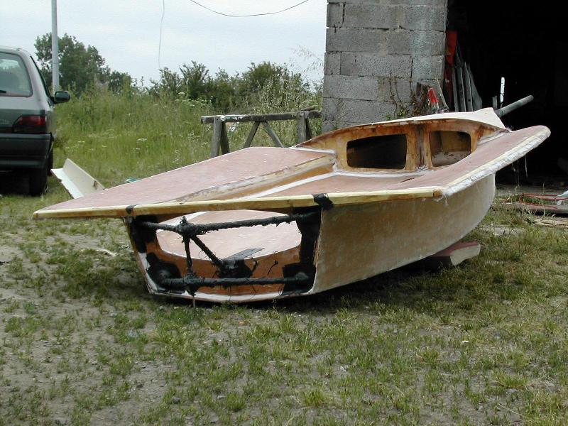

Tu oublies le 14" de Xavier qui n'est pas une arlésienne et qui est trés avancé voir au stade des finitions.
je suis passé voir son bateau debut novembre.......mais depuis je n'ai pas eu le temps....quelqu'un sait il ou ils en sont avec la construction (ya des photos ??)
22 years 6 months ago #22690 by François G
Replied by François G on topic Re:Un futur Cherub
très impressionnant,
mais avez-vous bien suivi votre gabarit de poids ? ; la construction a l'air super costaud, mais lourde ... bien qu'à travers internet ce soit difficile de juger.
pas de probleme de poids avec un cp de 3mm et peu de structure. le poids de ce bateau va etre de 70-80 kg complet avec voiles

22 years 4 months ago #23976 by François G
ça avance plutot bien la mise a l'eau est pour ce week end avec des voiles pourries mais pour l'instant ça ira bien ;D ;D 8). On cherche à se faire preter un spi de 15 m² (29er par exemple) pour ce week end car nous ne somme pas encore passé à la voilerie.... si quelqu'un voit ou l'on peut l'emprunter

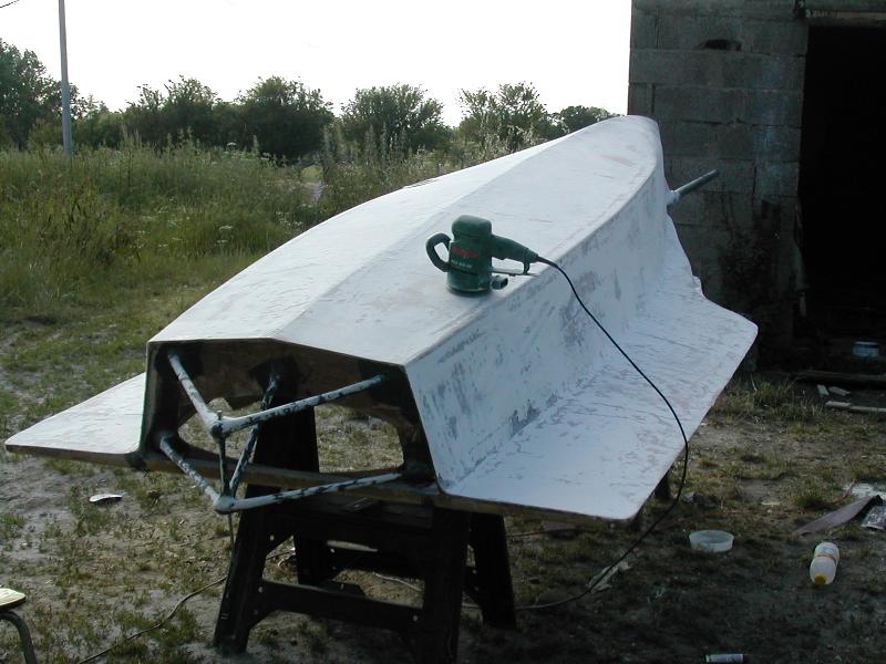

22 years 4 months ago #23977 by François G
22 years 4 months ago #23978 by François G
photos et je vais travailler
22 years 4 months ago #23982 by guytoon
Replied by guytoon on topic Re:Un futur Cherub
C'est un peu brut de fonderie mais ca a l'air marrant comme canot !
22 years 4 months ago #23987 by François G
une fois gelcoaté il aura une meilleure tronche...
enfin je l'espère........ :-\
22 years 4 months ago #23989 by guytoon
Vous comptez naviguer brut de fonderie ?

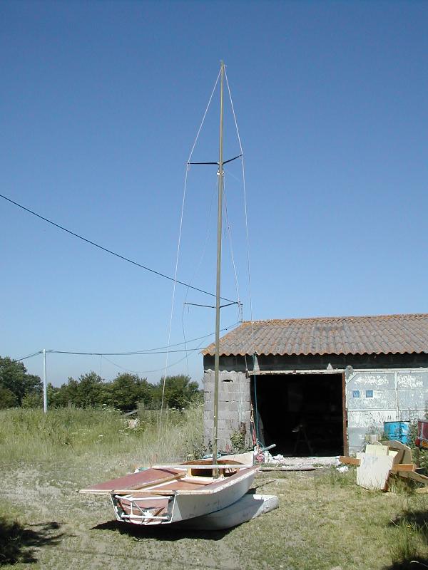

Je pense que dans tous les cas la bestiole ne vas pas se laisser faire. Vu le faible poids de l'engin (d'ailleurs combien ) et la taille hallucinante du mat !
Avez vous choisi de mettre des doubles trap ?

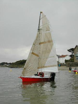

22 years 4 months ago #24206 by guytoon
Alors il flotte ??? ??? :P ::)

22 years 4 months ago #24225 by François G
tout vas bien. on a beaucoup nagé ce week end. il nous reste les voile et le mat carbone a faire.........
c'est quand même bien le double rap..... ;D

22 years 4 months ago #24228 by François G
ben en fait les voiles sont des voiles de formules 28 usagées et retaillées par nos soin (une chose est sure on n'est pas encore voilier... ;) ) elles sont pas terribles et surtout elles sont trop lourdes (le mat aussi). donc il faut vraiment que l'on se mettent a fabriquer notre mat en carbone.........
sinon le 7 je suis en stage sur nantes donc il ne devrait pas y avoir trop de problemes........
entre temps il va me falloir de l'entrainement (le cherub ne ressemble pas au laser std) et surtout que je passe voir le voilier avec mon mat.......
