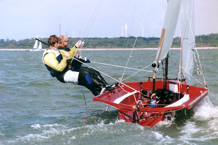

voila je vais me lancer dans la construction d'un cherub. j'aimerais recevoir des critiques de votre part a tous. Et si vous connaissez d'autre proprio de cherub je suis egalement interressé. Je n'en n'ais jamais vu en france....mais bon....
donc si vous avez des astuces pour la constructions ou vous trouver des astuces des chose a modifier sur le plan (pas definitif).......
je joins mes premiéres esquisses
critiquez s'il vous plait ce sera une grande aide !!!
la solution technique de l’aquarhum est intéressante : (voir site)
tous les efforts importants du gréement sont repris par une tubulure ou prennent place tangon et échelle de rappel . la coque est juste une « peau de banane » devant résister a la pression de l’eau et au poids de l’équipage. elle est presque interchangeable.
