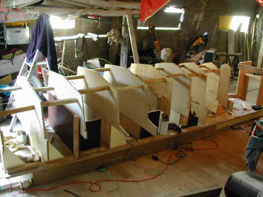

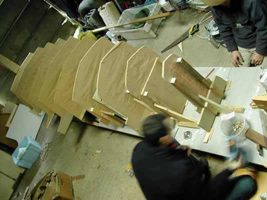

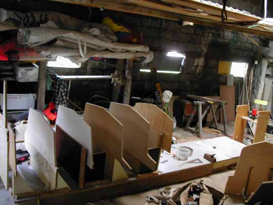

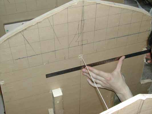

22 years 4 months ago #22633 by François G
Replied by François G on topic Re:Un futur Cherub
voila des photos et encore des photos de la construction...
les couples proviennent de la dechetterie (une cuisine de m....e). ils ont été decoupé a partir d'une impression a l'echelle 1 et alignés au laser puis reajustés et renforcés........
les nouvelles images ce soir......

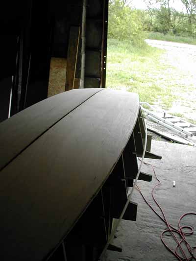

22 years 4 months ago #22638 by François G
ah la satisfaction de enfin decouper le fond aprés 50 heures d'ajustage......

22 years 4 months ago #22687 by François G
ce que l'on voit sur les images n'a rien a voir avec la structure du bateau....... ;)
ce sont les gabaris de constructruction qui servent uniquement a la mise en forme de la carene. uc'est une sorte de moule. Le fait qu'il soit super structuré s'explique:
apres avoir passé 50 h a l'ajustage des gabaris on ne veux plus les voirs bouger....... :P
