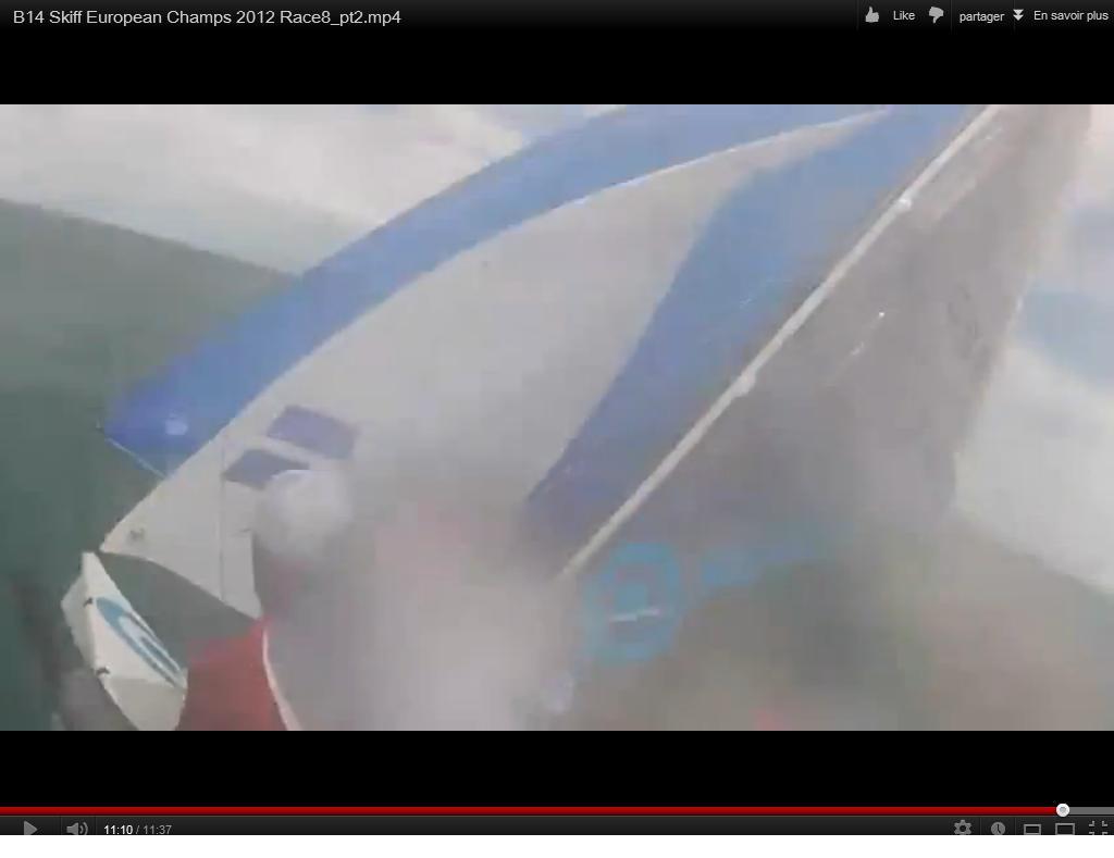

14 years 2 months ago - 14 years 2 months ago #139228 by cadre
Replied by cadre on topic Re: [B14] Classe française
j'ai analyse la video de Mark Emmet qui a cassé sont mat. a priori avec l'angle des barres de flèches que l'on utilise (plus fermé que les anglais) on limite le problème. d'autre part mettre une calle a l’arrière du mat dans l'étambrai pour ces conditions pourrai aussi aider.
je crois surtout qu'il faudrait respecter les limites supérieurs de vent imposé par la classe. les régates bsp ne courent jamais dans les conditions qu'on a eu.(et c'est normal)

14 years 2 months ago #139250 by PHYLOU
Replied by PHYLOU on topic Re: [B14] Classe française
La bouffe qu'ils ont pris était locale et le comité n' a pas forcément eu cette force de vent donc ne pouvait annuler la course et s'il l'avait fait ça aurait été certainement trop tard pour sauver les mats
Pour moi le mat casse parce que le spi claque et entre le moment ou le spi a été lâché et ou il a été repris le bateau a fortement décéléré et l'apparent à d'autant augmenté. Même sur les gros bateaux ou il y a une multitude d'ingénieurs pour calculer les charges et les efforts les mats tombent.
On pourrait toujours comme le dit Rémi changer le fournisseur, les mats ne casseront plus pendant un an et du coup on autorisera a avoir une corne plus importante et à naviguer avec plus de vent et on retombera dans le même problème
Pour info Rémi les mats on pétés au niveau de la prise d'étai
Introduire de nouveaux mats serait créer de nouvelles inégalités alors que la nouvelle tendance de jauge tend à homogénéiser le niveau des bateaux.

14 years 1 month ago - 14 years 1 month ago #139316 by cadre
pour ceux que cela intéresse:
www.alan-davis.net/sites/b14/index.php?o...lobal-news&Itemid=78
et dans le forum les vidéos dont celle du mat cassé, tout a la fin de la manche 8 partie 2:

j'en ai extrait l'image suivante qui montre bien que le mat part en inversion de courbure avant de casser. je maintient qu'avec des BDF plus fermé et une cale en arrière du mat au niveau de l'étambrai le mat n'aurai pas cassé.
pour moi le cuni n'y est pas pour grand chose.
il semblerai qu'avant de s'inverser le mat faisait un léger S, mais vu la qualité de la video ce n'est pas certain:

14 years 1 month ago #139321 by flebas
Replied by flebas on topic Re: [B14] Classe française
cadre wrote: il semblerai qu'avant de s'inverser le mat faisait un léger S, mais vu la qualité de la video ce n'est pas certain:
Pas sûr, j'ai l'impression qu'il y a un film transparent qui distord l'image, ça se voit bien à 9'38" sur la dernière vidéo.
J'ai l'impression que quelque chose a cassé avant, à partir de 10'35" je trouve que l'étai est très détendu.
14 years 1 month ago #139323 by flebas
PHYLOU wrote: Pour info Rémi les mats on pétés au niveau de la prise d'étai
Il y a eu plusieurs mats cassés ?
Sur la vidéo indiquée par Alain, le mât casse au niveau des barres de flèche, à 11'10".
14 years 1 month ago - 14 years 1 month ago #139328 by Rémi P
Replied by Rémi P on topic Re: [B14] Classe française
Impossible de voir quoi que ce soit au niveau rectitude du mat avec la distorsion créé par l'eau sur la GoPro.
Par contre à mon avis Flebas a raison, le gréement est détendu dans les 30 secondes avant la rupture ; on voit l'étai battre de façon totalement anormale.
Personnellement, je pense que la barre de flèche tribord a cassé (ref. l'ouverture de la GV lorsqu'elle est choquée, elle part bien au delà du hauban (trop sur l'avant)
Comme le bateau est arrêté, quand le spi claque avec toute la pression du vent apparent qui a adonné et forci, dès que la GV est choquée et ne tient plus le mat sur l'arrière, le mat casse.
