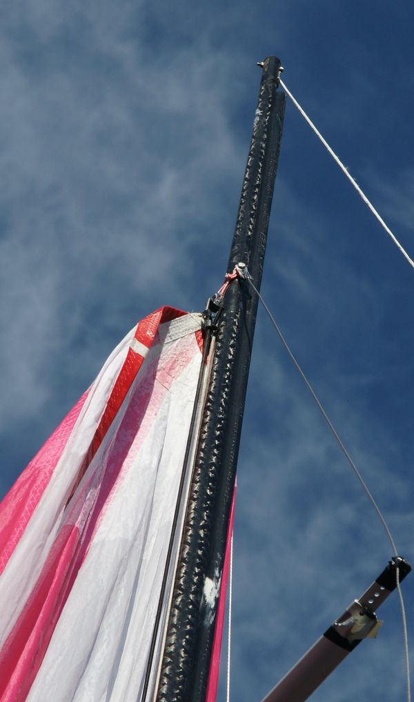

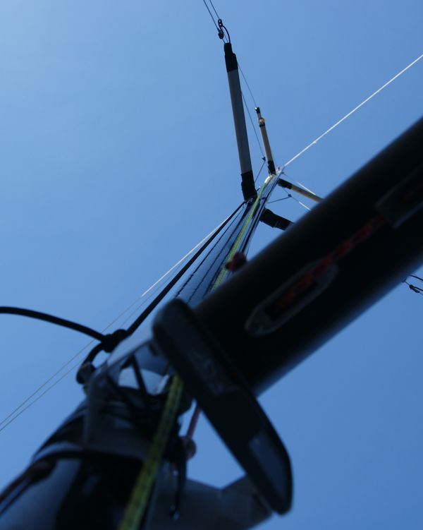

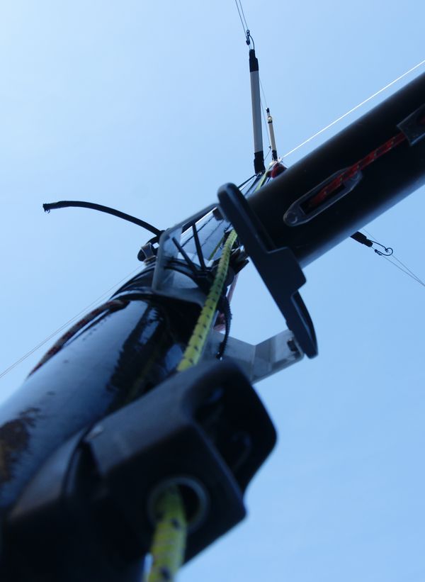

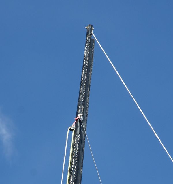

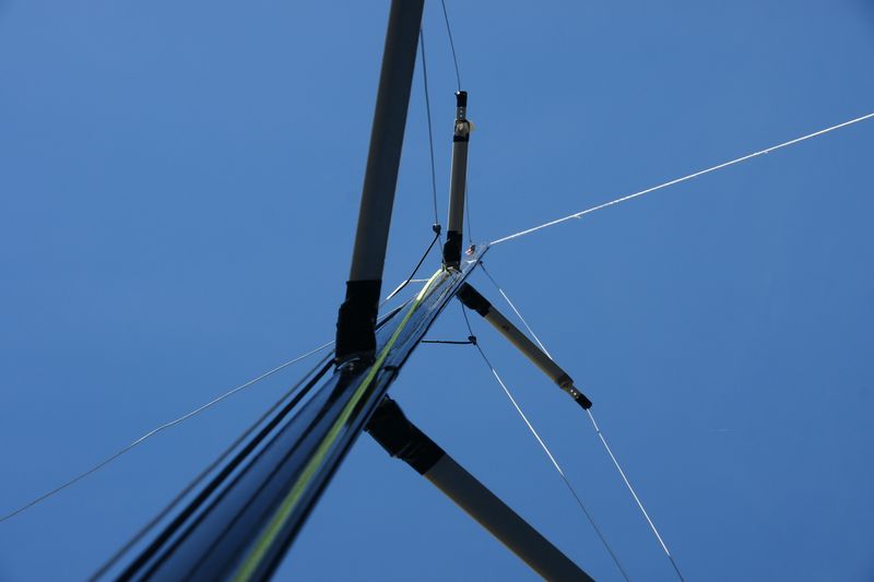

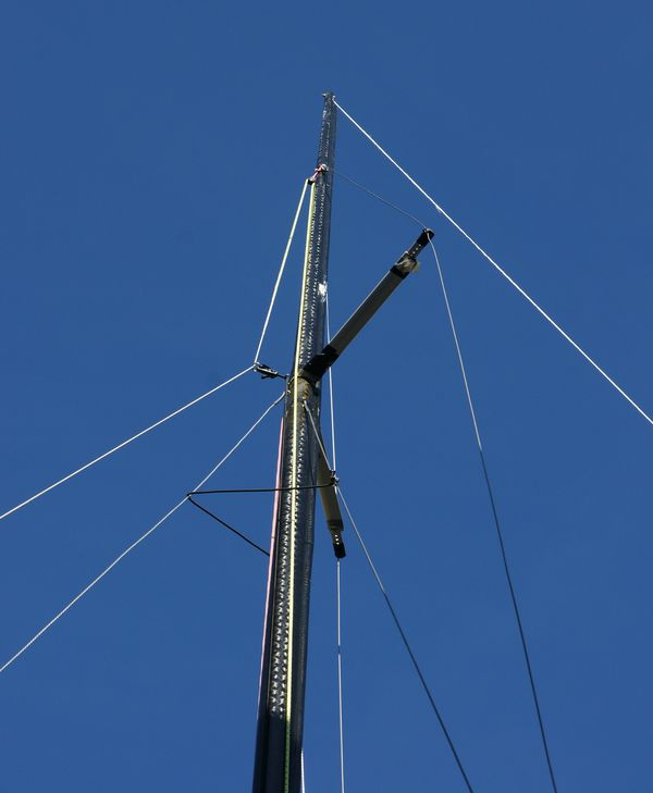

Voici le système gréé :
Avec le bungee qui tire vers le bas
Vu de dessous, le parcours de la drisse
Avec le spi en tête (et le bungee tendu
Le test que j'ai fais, montre que lorsque je choque ... le spi tombe complètement en bas avec son propre poids ;D
Seul changement : mettre une poulie plus grosse, type Harken Carbo 29 , ou une Ronstan Orbit 20mm.
Et le martyr dont parlait Fred ;)

13 years 11 months ago #141036 by Frederic T
est-ce que tu as plus de ceintre en nav? (avec la gv)
si oui j'aurais tendance à faire passer la drisse derriere le 2eme etage de barre de fleche egalement.
