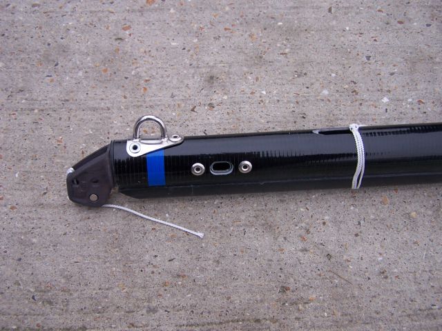

Proposition 1 : Autorisation d'attache des Cap-Shroud par un axe traversant.
Proposition 2 : Autorisation de drisse de spi extérieure
En particulier ce 2eme système est adopté sur 90% des skiffs (pour le moment j'ai vérifié RS700, 800, L4K, 29er, I14).
Je pense d'ailleurs que çà serait le bon angle d'approche :
on ne change rien aux perf. mais on adopte deux solutions existantes et éprouvées dans les autres classes, qui permettent de fiabiliser la tête de mat, et de réduire la tendance à chapeauter.
Faire une liste des séries qui utilisent l'une ou l'autre des solutions serait intéressant.
On a peut être aussi intérêt à les prévenir que l'on réfléchi au problème (réduire les points de faiblesse, réduire les entrée d'eau), avant d'arriver avec une solution toute faites. Si déjà on a un consensus sur le fait qu'il y a un problème, la solution passera plus facilement. En plus on peut capitaliser sur leurs mésaventures de l'Euro.
Si tu veux je peux préparer un draft d'exposé du problème style :
Evolution des bateaux via coupe des voiles à corne, mats sollicités en tête, casses récentes >> tout ce qui diminue les trous et entrée d'eau sans changer les perf. serait bénéfique.
Approche : ne valider que des solutions existantes et éprouvées sur d'autre skiffs, pouvant être implémentées progressivement sur la flotte existante sans créer d'obsolescence.

Rémi P wrote: Proposition 1 : Autorisation d'attache des Cap-Shroud par un axe traversant.
Pour le 14', il n'y a pas de règle. Certains ont la drisse à l'extérieur, d'autres à l'intérieur. A défaut de connaître la répartition, je partirais sur du 50/50. En revanche, la drisse de spi (en tête sur le 14') passe systématiquement dans une poulie libre (plus c'est gros, mieux c'est !) en tête de mât et ne rentre dans celui-ci que quelques centimètre plus bas, pour ressortir dans la région du pied de mât. Il n'y a jamais de réa inséré dans le mât en tête.

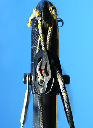

Question à ce propos, vous utilisez un truc style balle de tennis, ou autre pour éviter le ragage de la poulie contre le mat ?
Pour la poulie, je suppose que vous utilisez les poulies composites à transfilage type Harken Carbo ou Ronstan Orbit (29-30mm te paraissent corrects ?) :)
13 years 11 months ago #141116 by Fréd
Replied by Fréd on topic Re: [B14] Classe française
Rémi P wrote: Question à ce propos, vous utilisez un truc style balle de tennis, ou autre pour éviter le ragage de la poulie contre le mat ?
Non, en général c'est libre et ça ne rague quasiment pas (du moins, ça ne laisse pas de trace...).
Je n'ai pas le souvenir d'avoir vu du Ronstan Orbit, mais du Carbo de chez Harken, plein. Entre 20 et 40 mm, selon les lubies des coureurs... ;rolleyes; Et à transfilage ou à fixation "traditionnelle" avec une manille. Dans ce cas, on trouve le plus souvent un pontet popé en tête de mât. Sur un Selden que nous avions acheté neuf pour upgrader le bateau aujourd'hui à Toulon (toujours pas vendu ???), voilà comment se présente la tête de mât :

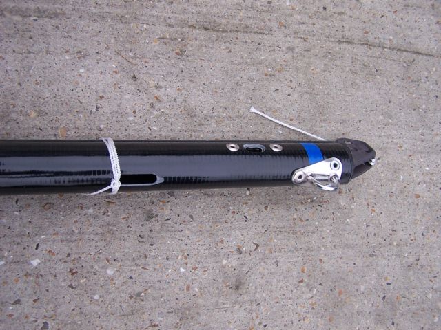

Si on compare à la tête de mat de lindsay
Ca fait quand même 8 trous en plus ... (6 pour les capelages en T + 3 pour la potence + 1 pour le passage de drisse, contre 2 pour ses caps) ...
Ce que je n'arrive pas à trouver c'est ces embouts oeil de caps légèrement cintrés ...

pour revenir sur la drisse de spi a l'extérieur, a part diminuer les entrés d'eau je ne vois pas vraiment l’intérêt. sur les autres skiffs l'envoie du spi est combiné avec la sortie du tangon donc il est important de diminuer les frottement au maximum, alors qu'en B14 ces actions sont séparées et effectuées une par le barreur et l'autre par l'équipier.
déjà que mon enfoiré d'équipier a toujours finit de hisser bien avant que j'envoie le tangon il n'est pas question de lui facilité encore un peu plus la tache. je propose plutôt de supprimer la poulie de spi et de la remplacer par un filloir. ;evil;

ou de monter cette poulie de spi avec une poulie winch qui aide le spi thumbsup;

Pour tes embouts oeil, regarde chez FIPS, www.accastillage-fips.fr .
Pour le cintrage sur les T celà existe, mais les oeils pas vus.
Je vais me renseigner chez un pote équipementier qui refait toutes sortes de cablage.
Je tiens au courant si il trouve chez ses fournisseurs

cadre wrote: pour revenir sur la drisse de spi a l'extérieur, a part diminuer les entrés d'eau je ne vois pas vraiment l’intérêt.
On supprime quand même trois trous à l'avant d'un mat qui cintre sous la tension de chute de GV soit :
Deux rivets de 4mm
Un trou de réa de 3cm * 1.5cm
Le tout parfaitement aligné :o
Pour ton équipier ... ben
> il aura le temps de s'occuper du tangon...
> ou tu le forces à chanter la Marseillaise à l'envoi avec interdiction de finir avant "... tyrannie ..." ;D
> Et tu te vengeras à l'affalée, avec un spi qui descend à vitesse grand V ...
"Alors pas encore dans la baille" ;evil;

Rémi P wrote: Ce que je n'arrive pas à trouver c'est ces embouts oeil de caps légèrement cintrés ...
Demande donc à Lindsay himself ! Et si tu lui commandes un jeu de voiles neuves pour ton B, je suis sûr qu'il se fera un plaisir de t'offrir une paire d'embouts à oeil cintrés !!! thumbsup; :P
tu ne crois pas que c'est des embouts droits passé a l'étau tout simplement ?
13 years 11 months ago #141130 by pulpo
Replied by pulpo on topic Re: [B14] Classe française
C'est exactement ce que je me disais. Je l'avais d'ailleurs fait sur le 684, j'avais reçu des haubans avec embouts T neufs avec un angle completement foireux. Un passage tout en douceur entre deux pinces et le tour était joué.

J'ai contacté un magasin pour réaliser ces Caps, le gars me rappelle demain.
Mais c'est vrai que le plus simple sera le mieux.
Si les embouts oeils cintrés sont OK, je les visse directement sur la tige fileté de 6mm qui passe dans le mat, et le tour est joué.
A priori, l'angle est de ArcCos(1.350/1.375) = 10°
