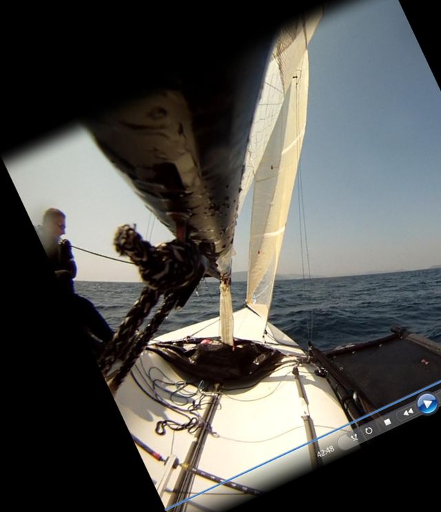

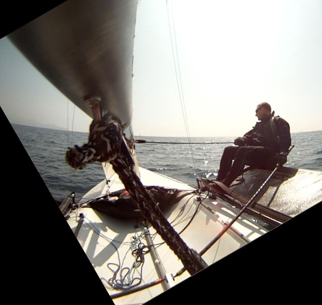

Voici une video qui de donne une idée des positions possibles :
J'aime bien l'assiette du 761 (1mn10), et l'empannage du 764 (1mn30).
Si les bord sont court et le plan d'eau plat, la position de l'équipier debout devant est pas mal. Si çà clapote un peu + bord long, il peut se placer à 4 pattes, en faisant "le chat" (expression d'Alain). Il se met un peu de biais (tête au vent) et peu ainsi jouer sur l'assiette latérale, et longitudinale.
Par rapport à la video, je trouve que souvent les barreurs sont souvent trop en arrière.
Surtout pour les lourds comme moi.
Au près, il faut être sur la partie avant de l'échelle (la petite branche qui dépasse).
Au virement dès qu'on est passé sous le Hale-bas, vite se réavancer (coller aux haubans).
Voici ce que çà donne en solo :
Dans tous les cas, le meilleur point de repère c'est ... le bruit que fait l'eau au tableau dès que l'on traine : on entend clairement les remous, et on voit que l'écoulement est turbulent (les remou remontent) au lieu d'un sillage bien droit.
Ce que je peux conseiller, c'est de mettre le bateau à l'eau (dans ses lignes), et de marquer la proue avec un marqueur ou un scotch noir. En nav. il doit être enfoncé sous l'eau. Si le plan d'eau est plat, tu peux amener le pont à raz de l'eau (encore plus piqué que sur la video). Si çà clapote, c'est plus chiant (ref. 1er jour à Agde), il faut choisir entre assiette a piquer et enfourner, ou plat et sec. Apparemment c'est cette 2eme option qui est la meilleure.
Voilà ... ceci dit ... je suis loin d'être "une référence" dans la pétole ;D
Have fun thumbsup;

En fait si tu regardes cette photo :
Tu vois que le foc n'a pas beaucoup de volume en bas.
Quand on borde, on le rentre rapidement, et les derniers cm agissent surtout en fermeture de chute. (Ici (toujours en solo), j'ai pas mal ouvert, mais çà donne une idée de ce que je vois dans le petit temps).
Donc ne pas hésiter à jouer sur ces 10 derniers cm ;)
