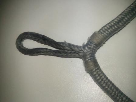

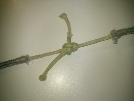

13 years 10 months ago #141316 by lolo
Replied by lolo on topic Re: [B14] Classe française
Rémi P wrote: Walter,
Par ailleurs ref. ma question précédente, vos écoutes ont elles l'âme sortie au milieu pour s'attacher sur le point d'écoute du spi ?
Non, on a fait plus sioux: on a rapporté de la tresse insérée et épissée au milieu de l'écoute.
Fixation au point d'écoute par une tête d'alouette = pas de noeud qui risque de se bloquer contre l'étai.
Avantage d'avoir un noeud au milieu du canote: pouvoir le défaire en cas de mauvais parcours non vu avant de mettre à l'eau
Complément indispensable: chaque extrémité de l'écoute est dégainée, de sorte que le nœud d'écoute de liaison passe dans les poulies
13 years 10 months ago #141317 by Le_marquis
Nous sommes comme le décrit Lolo
13 years 10 months ago - 13 years 10 months ago #141318 by Rémi P
Replied by Rémi P on topic Re: [B14] Classe française
Moi aussi sur l'ancienne écoute thumbsup;
Et çà m'est déjà arrivé pas mal de fois de devoir défaire le nœud dans le bateau (par exemple quand le spi passe dessous.
Par contre, je pensais que le bout qui dépassait était juste l'âme de l'écoute qui était sortie sur 10cm :-/ , mais là tu as l'air de dire que c'est une tresse rapportée :o
Va falloir que je pratique une opération chirurgicale sur l'ancienne pour voir comment c'était fait.
Sinon, une fois dégainé, le nœud d'écoute (qui relie les deux extrémités passe dans les poulies ?)
Merci pour l'info.
@Edit : J'ai vérifié, c'est juste l'âme dyneema qui était sortie (en hernie) sur une dizaine de cm. Avec un surliage pour bloquer le tout
Last edit: 13 years 10 months ago by Rémi P.
13 years 10 months ago - 13 years 10 months ago #141319 by lolo
Il faut écarter un peu la gaine au milieu de l'écoute, sortir l’âme d'une vingtaine de centimètres, épisser la tresse rapportée, "suffit" ensuite de remettre l'âme dans sa gaine :P
Le noeud d'écoute entre les âmes passe facile...mais si l'âme te semble grosse, tu peux toujours rapporter là aussi de la tresse plus fine en bout (c'est ce que j'ai fait)
Last edit: 13 years 10 months ago by lolo.

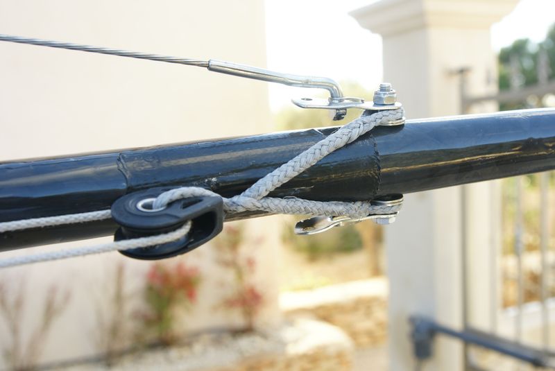

13 years 10 months ago #141501 by Rémi P
Pour info., je n'aurai pas encore mes nouveaux Caps à Sanguinet.
(En fait la pièce de couplage Ronstan RF347 n'est pas arrivée).
Par contre j'ai finalisé l'attache de poulie, même si à terme çà sera de l'Orbit Ronstan plutôt que de l'Allen (mais c'est tout ce que j'avais sous la main).
A Mardi ;)
13 years 10 months ago #141504 by ggc
Replied by ggc on topic Re: [B14] Classe française
Rémi P wrote: Pour info., je n'aurai pas encore mes nouveaux Caps à Sanguinet.
A Mardi ;)
Joli travail thumbsup;
