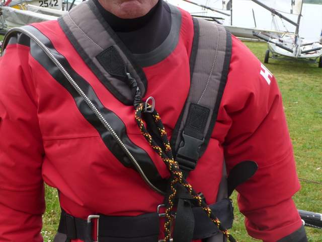

16 years 6 months ago #103968 by antoinetolosane
Replied by antoinetolosane on topic Re:class RS700
Sujet : Ecoute fixée au harnais !
Bonjour, bonsoir,
Sur la vidéo de "Tacking and Gybing an RS700: An RS700 coaching aid" on peut facilement distinguer que l'écoute de grand voile est fixée au skipper.
le montage semble être le suivant : l'écoute (plus longue) passe dans un anneau métallique fixé à 20-30 centimetre du crochet du harnais, l'extrémitée de l'écoute est fixée à un élastique au centre du bateau.
Système simple qui permet d'avoir toujours l'écoute à la portée de la main..magique !thumbsup;
Est-ce que quelqu'un à déjà essayé ce montage ? ???
Comment assurer la sécurité ? dontknow; ( velcro ?)
Quel est la longueur de la nouvelle ecoute ?
Antoine Tolosane
16 years 6 months ago - 16 years 6 months ago #103969 by froggy
Replied by froggy on topic Re:class RS700
j'ai adopté ce systeme.
j'ai fait comme sur la video.
Ca ne change rien sur l'ecoute.
il faut faire un leash avec une boucle pour passer autour de l'ecoute et un gros noeud de l'autre coté
le noeud passe sous un elastique fixée sur la barre de trapeze.
en tirant fort le noeud sort de l'élastique( quand on dessale quoi )
je vais essayer de faire des photos demain
moth mach2 3704
crôôôaa
Last edit: 16 years 6 months ago by froggy.

16 years 6 months ago #104048 by froggy
antoinetolosane écrit:
J'ai fait des photos (sous la pluie) du montage
[img
Un élastique noir entoure la barre transversale sur la ceinture de trap.
le bout bleu passe sous l'élastique, un gros noeud le bloque
J'ai mis une boule pour pouvoir tirer rapidement sur l'élastique , ce qui libere le leach.
Il faut tatoner un peu sur le reglage de la tension de l'élastique pour qu'il libere le leash bleu quand ca tire trop fort
[img
moth mach2 3704
crôôôaa
16 years 6 months ago #104051 by benoitf
Replied by benoitf on topic Re:class RS700
Très astucieux, cela semble plus sécurisé que l'anneau sur la vidéo!
(je me demandais : et si on remplaçait l'anneau par un mousqueton? ??? )
Non, là, c'est simple, et pas d'embrouille...
Quelle longueur pour le leash?
Est-ce que le leash court facilement, sur l'écoute de GV?
Et pour le coup, tu as mis une cosse-coeur en nylon...
Un anneau n'aurait-il pas été préférable ?
En tous cas, merci pour l'astuce!
Quels sont les résultats en navigation?
Est-ce à la jauge?
N'y a-t'il pas d'influence sur le rating ? :-X ;)
16 years 6 months ago #104053 by froggy
BenoitF écrit:
il doit faire 20 cm, au pif
oui ca glisse bien, c'est sur qu'un anneau aurait été mieux mais j'avais une grosse cosse plastique sous la main
mon problème c'était de border la GV au portant après un empannage, comme ca c'est plus facile, pas besoin de rentrer dans le bateau
bon par contre ca rajoute un petit problème, lorsqu'on dessale à la contre gite sous spi, une fois dans l'eau ca borde la GV, le bateau ne dessale pas complètement, c'est la merde, il faut vite le decrocher
Est-ce à la jauge?
alors la je vous laisse avec vos démonsv ;evil;
moth mach2 3704
crôôôaa

16 years 6 months ago #104065 by eric gbr 983
Replied by eric gbr 983 on topic Re:class RS700
Un crochet fixé sur le harnais le plus éloigné du croché de trap fait bien l'affaire, il
y a juste a pose l'écoute dessus
16 years 6 months ago #104076 by LarDon
Replied by LarDon on topic Re:class RS700
Eric je ne conseille pas cette solution du simple crochet, car pour le coup, ce dernier peut se prendre partout.
J'ai testé ce systeme avec les crochet pour sandow ( en plastique noir + métal) et j'ai trouvé ca dangereux, en particulier au niveau du liston lors du ressalage!
J'ai envie de réessayer avec un anneau+leech, mais je le mettrai plus petit, afin que je puisse naviguer également en mode classique sans que ca gène.
L'autre solution est de prendre l'habitude de naviguer sans: Richard Stenhouse, multiple champion en mustoskiff conseille d'apprendre à jongler entre les 3 écoutes, la drisse et le stick avec uniquement l'aide de ses deux cuisses et ses 10 doigts...
La méthodologie à la sortie au trap et au réglage des voiles, ainsi qu'à l'empannage, est présentée dans la vidéo K16.
16 years 6 months ago #104082 by eric gbr 983
J'ai essaye aujourd'hui mais avec un bout de fil de fer torsadé et un peu de chatterton,
ca va pas mal mais l'écoute posée sur l'échelle ca le fait aussi, en fait je pense que l'on peut s'en passer.
Benoit fait passer des photos
16 years 6 months ago - 16 years 6 months ago #104084 by benoitf
eric gbr 983 écrit:
Ah, laisse moi deux minutes! ;angry;
(Tiens, pour la peine, je t'ai décapité! ;evil; )
Last edit: 16 years 6 months ago by benoitf.
16 years 6 months ago #104086 by benoitf
Bon alors Eric, c'est pratique, ou pas? ???
Si tu dis qu'on peut s'en passer,
cela signifie qu'il faut penser à passer l'écoute dans le crochet avant de sortir au trap',
alors que dans la solution Froggy,
l'écoute, tu l'as oubliée depuis un moment...
+1 pour Froggy! ;)
