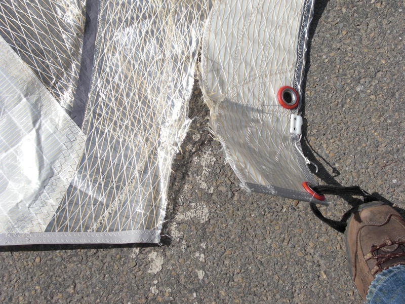

16 years 6 months ago - 16 years 6 months ago #104196 by teamose
Replied by teamose on topic Re:class RS700
Cette journée, est une journée à oublier au plus vite...
Je rentre de navigation et voilà le résultat:
mes 2 voiles sont HS. Elles se sont déchirée au même endroit (ou presque).
J'ai besoin de vos conseil car je suis persuadé que j'ai fais une connerie.
Les conditions de vent: force 4 à 5 ok ça soufle mais, même pas peur, j'ai lu tout les articles sur ce qu'il y a à faire.
J'ai étarqué ++ le cuningham, j'étarque bien la chute de voile,je mets un max de tension.
Premier bord, je suis à la ramasse, ça part dans tous les sens, mais je tiens et je remarque même que le coinceur du hale bas a sauté (la corde) donc, je me mets à l'abris et j'étarque, et là, BOING la voile se déchire.
POur la deuxième, je n'ai pas eu le loisie de remettre à l'eau , je grée, Boing vous connaissez la suit.
Alors quid docteur ????
Last edit: 16 years 6 months ago by benoitf.
16 years 6 months ago #104198 by froggy
Replied by froggy on topic Re:class RS700
ca c'est déchiré a quel endroit ?
moth mach2 3704
crôôôaa
16 years 6 months ago #104200 by teamose
teamose écrit:
J'arrive pas à mettre les photos, mais ce n'est pas compliqué, pour les 2, il y a une déchirure de +/-30 cm depuis la bordure qui monte à la perpendiculaire et ce, pour une au niveau du renfort de l'oillet et l'autre, juste avant le renfort.
Du coté de la chute. Je vais y arriver!!!
16 years 6 months ago #104203 by froggy
je ne vois pas trop, je n'ai pas l'impression que ce soit habituel sur les voiles du 700.
par contre il faut faire attention à choquer la bordure avant d'affaler sinon ca se dechire au niveau de la ralingue
moth mach2 3704
crôôôaa

16 years 6 months ago #104205 by teamose
Je me demande si je n'ai pas trop étarqué au niveau de la bordure, et une fois le hale bas étarqué, la tension est tellement forte que ça lache?
Ah oui, j'oubliais mais je ne crois pas que cela change grand chose, j'ai repris de la quête, je suis au 4ème trou.
16 years 6 months ago #104206 by Cédric F
Replied by Cédric F on topic Re:class RS700
teamose écrit:
Je pense oui... Ne pas blinder la bordure en tout cas pas avant d'avoir repris du hâle-bas.

16 years 6 months ago #104208 by Fréd
Replied by Fréd on topic Re:class RS700
teamose écrit:
teamose écrit:
Heu... je ne suis pas certain de tout bien saisir au final... Tu n'a pas la possibilité de mettre une photo (soit en l'uploadant ici, mais en respectant les contraintes de tailles un peu chiantes, soit en la mettant en ligne sur Picassa ou autre et en mettant le lien ou une balise IMG...) ?
Si c'est au niveau de la bordure que ça a lâché, c'est qu'elle était trop prise avant que tu ne mules sur le cunni et le hâle-bas (mais c'est difficile à imaginer, d'autant que la bordure ne doit jamais être blindé, mais au maximum à peine tendue...), si c'est au niveau de la chute, je ne vois pas bien comment ça peut monter à la perpendiculaire... ??? Si c'est perpendiculaire à la chute, ça a plutôt tendance à descendre, au pire ça part vers le mât... Bref, si c'est cela, ça ne peut venir que d'une GV fatiguée au point d'écoute. C'est typique d'une voile en Kevlar qui aurait faseillé trop longtemps, mais on rencontre ce problème plutôt sur le focs que sur les GV. Maintenant, si la GV a été laissé hissée, mais sans la bôme, ça peut être une explication... Si les voiles étaient en bon état, c'est que tu as dû un peu bourriner sur les réglages et en particulier le hâle-bas, mais ce serait quand même étonnant car c'est plutôt la bôme qui lâche dans ces cas-là, voire une poulie ou un pontet dans le palan ou les renvois...
Bref, cela nécessite une visite chez ton voilier préféré qui devrait pouvoir te reprendre ça sans trop de problème, à grands coups d'Insigna ou de Dacron cousu...
16 years 6 months ago #104209 by froggy
teamose écrit:
ah oui c'est possible, quand tu prend du hale bas ca tend la bordure. Donc avant de blinder la hale-bas il faut lacher la bordure

16 years 6 months ago #104215 by teamose
Fréd écrit:
teamose écrit:
teamose écrit:
Il est tout à fait possible que je merde dans les termes et confondre chute et bordure,...mais ce qui est sur, c'est que la déchirure monte à la perpendiculaire de la bome

16 years 6 months ago - 16 years 6 months ago #104219 by Fréd
teamose écrit:
C'est donc la bordure et ça explique mieux les choses ! Tu avais dû la blinder avant de blinder le reste (surtout le hâle-bas, donc) et ça n'a pas tenu, ce qui est assez classique finalement. Donc, le secret, c'est que la bordure ne doit pas être blindée, simplement "reprise" et donc de préférence après les autres réglages.
Mais, du coup, c'est moins inquiétant car le travail du voilier en sera facilité ! thumbsup;
Last edit: 16 years 6 months ago by Fréd. Reason: De blinder à blindée...
16 years 6 months ago #104221 by teamose
Fréd écrit:
teamose écrit:
C'est donc la bordure et ça explique mieux les choses ! Tu avais dû la blinder avant de blinder le reste (surtout le hâle-bas, donc) et ça n'a pas tenu, ce qui est assez classique finalement. Donc, le secret, c'est que la bordure ne doit pas être blinder, simplement "reprise" et donc de préférence après les autres réglages.
J'ai compris, merci beaucoup
