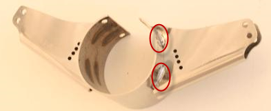

16 years 3 months ago - 16 years 3 months ago #107314 by froggy
Replied by froggy on topic Re:class RS700
super nav samedi dans 15-20 noeuds à la ganguise, mais j'ai eu une mauvaise surprise.
les soudures sur le spreaders bracket ont lâché.
Ma barre de flèche était détachée du mat et pendait au milieu du hauban tout triste.
c'est les soudures dans les cercles rouges qui ont cédé:
Ca à vraiment l'air d'être de la camelote cette pièce pliée et soudée( qui coute 60 euros en plus ! ).
Est ce que quelqu'un d'autre a déjà eu ce problème ?
    Autre chose qui n'a rien a voir: une sensation très bizarre. Avec la hale bas pris a fond , le hauban devient tout mou, quand j'étais au trapèze et que je bordais j'avais l'impression de tomber et de descendre de 10 ou 15cm.
    C'est normal ca ?
moth mach2 3704
crôôôaa
Last edit: 16 years 3 months ago by froggy.
16 years 3 months ago #107315 by La Marmotte
Replied by La Marmotte on topic Re:class RS700
avec une barre de fleche sous le vent cassée, le temps que le hauban sous le vent se remette en tension, ca parait tout à fait normal
16 years 3 months ago #107316 by froggy
en fait ca le faisait avant que la barre de fleche soit cassée.
.. enfin je crois ....
je n'ai pas vraiment senti quand ca a cédé
moth mach2 3704
