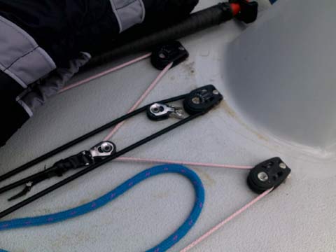

Bonjour à tous,
après quelques navigations plus ou moins violentes et plus ou moins réussies... je commence à avoir fait le tour des premières questions et j'arrive avec un second lot ;D...
Je pense bien que certaines de ces questions on déjà été abordées, mais je n'ai relu que la moitié du Forum et "Rechercher" ne m'aide pas assez... Les mots "poulie" "trapèze" et "spi" semblent utilisés souvent par ici... bizarre. ;rolleyes;
Première question : une poulie jamais vue sur les gréements usuels du RS. Elle est sur l'arrière du bateau au fond juste devant la poulie de l'avaleur de mou de la drisse de spi...
Quelqu'un saurait me dire à quoi elle peut servir ?
Deuxième question : la position des lignes de trapèze... Sur mon bateau, elles descendent quasiment vers le milieu du bateau (le tiers avant de l'échelle). J'ai vu des bateaux (Xavier, à Sanguinet & certaines vidéos...) où les lignes de trap sont tirées plus vers l'avant. Avec mon montage, je suis assez mal à l'aise avec la ligne qui a tendance à tomber soit entre mes jambes, soit sur mon arrière dans peu d'air... Votre avis & expériences sur la question ?
Jamais deux sans trois... mais ce n'est pas la fin pour autant : j'ai un beau strap en velcro qui est sur mon mât... et je ne lui trouve pas d'utilité pour le moment... Je me dis que je suis bête... mais je ne trouve pas. Dans la notice anglaise du RS700 ils en parlent en fin de gréement : il est juste là pour bloquer les drisses contre le mât ?
Écoute de GV : il m'arrive assez souvent de me retrouver avec le mou de l'écoute de GV qui vient sur la tourelle... et quand je choque (juste avant de chavirer...) le mou rentre dans le poulie et me bloque tout... Bref, je me force de plus en plus à tout mettre clean après les manœuvres, mais je voulais savoir si une technique particulière était à adopter... J'ai vu dans certaines vidéos, les anglais accrochent l'extrémité de l'écoute au fond du cockpit et parfois se font un lien au gilet avec un bout / sandow... J'ai vu que vos avis étaient partagés là dessus après quelques tests. D'autres conseils ?
Même ficelle, mais seconde question : en remontant au près, avec un peu d'air, je suis plutôt sur l'avant pour équilibrer le bateau... et du coup mon écoute de GV frotte sur les bouts qui tiennent la poulie basse du palan de GV. Est-ce normal ? Comment faire ?
Toujours même ficelle, quand la GV est sous tension, la tourelle de l'écoute de GV a tendance à tourner et mettre le taquet vers l'avant... contre la dérive si je ne la mets pas à fond... Syndrome isolé ou classique ? Des remèdes ? :-/
Dérive :
1) comment faire pour qu'elle ne coince pas dans le puits? ;evil;
2) Les anglais parlent d'incliner la dérive dans certaines conditions et de la bloquer avec l'un des deux élastiques (avant ou arrière) en fonction des conditions. Perso mes élastiques sont bien mous pour cela... Est-ce que l'un d'entre vous pourrait me montrer un montage efficace ? (sur la dérive et sur la coque ?) :-/
Merci beaucoup en tous cas pour vos discussions qui sont une source inépuisable d'informations et de motivation. ;D

16 years 3 months ago - 16 years 3 months ago #107336 by froggy
Replied by froggy on topic Re:class RS700
skalerz écrit:
l'ancien propriétaire devait faire passer l'élastique de la pompe dedans pour avoir un brin de plus. pas vraiment utile tu peux l'utiliser pour autre chose
certain passent l'élastique de trap entre les wings, ca écarte les lignes de trap. sur le mien l'elastique sort directement de l'oeillet qui est sur le liston
j'ai un beau strap en velcro qui est sur mon mât[/b]... : il est juste là pour bloquer les drisses contre le mât ?
oui je pense que c'est ca, elastique ou strap ca sert a ranger la drisse de gv, contre le mat ou une wing c'est selon..
bon déja le taquet de GV tu l'oublie pour le près, tu peux la garder dans la main.
effectivement on peux voir sur cette video
par exemple que l'extremite de l'ecoute est accroché au fond du bateau avec un elastique pour rattraper un peu de mou.
Concernant le "leash" qu'on accroche au gilet, je suis du même avis que cedric F, c'est pas top niveau sécurité d'être accroché . j'ai adopté le système d'un lien qui relie l'ecoute de spi et de GV
oui l'ecoute de GV rague contre la pantoire c'est normal, sur mon bateau le bout de la pantoire passe dans un tube en plastique dur .. ca rague un peu moins.
pour empecher que la tourelle se tourne vers la derive tu peux mettre un petit elastique qui relie le bras de la tourelle ua pontet qui est juste en dessous
Dérive :
normalement c'est tout simple, un sandow de 5mm qui part de l'avant du puit de derive, et le meme qui part de la tourelle.
[img
tu peux incliner la dérive vers l'avant quand il y a de l'air en utilisant le sandow de devant.
les anglais accrochent les deux sandows et décroche le sandow arriere quand le vent monte. c'est plus rapide
voila, j'espere que ca t'aide un peu.

16 years 3 months ago #107345 by skalerz
Replied by skalerz on topic Re:class RS700
Merci beaucoup !
Je ne me souvenais plus des photos du 959 sur le YAhooGroup... Ca aide effectivement beaucoup surtout avec tes confirmations !
