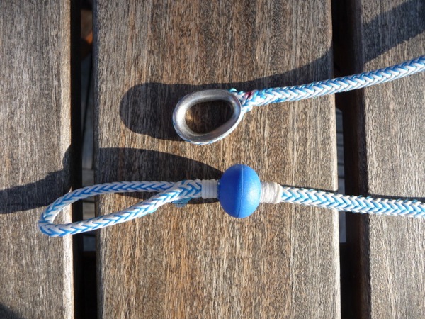

16 years 5 months ago #104721 by antoinetolosane
Replied by antoinetolosane on topic Re:class RS700
froggy écrit:
antoinetolosane écrit:
Sujet : Ecoute fixée au harnais !
Sur la vidéo de "Tacking and Gybing an RS700: An RS700 coaching aid" on peut facilement distinguer que l'écoute de grand voile est fixée au skipper.
J'ai fait des photos (sous la pluie) du montage
Un élastique noir entoure la barre transversale sur la ceinture de trap.
le bout bleu passe sous l'élastique, un gros noeud le bloque
J'ai mis une boule pour pouvoir tirer rapidement sur l'élastique , ce qui libere le leach.
Il faut tatoner un peu sur le reglage de la tension de l'élastique pour qu'il libere le leash bleu quand ca tire trop fort
[img
J'ai essayé ce montage, cela manque un peu de réglage et d'obtimisation mais le principe me semble bon. thumbsup;
Antoine Tolosane

16 years 5 months ago - 16 years 5 months ago #105079 by benoitf
Replied by benoitf on topic Re:class RS700
froggy écrit:
J'ai essayé ce montage, cela manque un peu de réglage et d'optimisation mais le principe me semble bon. thumbsup;
J'attends un testeur pour essayer mon leash... ;rolleyes;
Peut-être que la boule est trop grosse?
Last edit: 16 years 5 months ago by benoitf.

Sur mon bateau, je suis en tresse Dyneema marlow Excel D2 de 3mm,
et comme j'étais trop court, je l'ai rallongée en 2mm sur la partiele long du Mât - qui ne vient jamais dans les taquet-coinceurs.
Pour la sur-épaisseur à l'intérieur de la tresse, c'est "tresse facile" à faire!
Inspire-toi du document "réaliser une boucle",
avec une brochette bbq, il ne faut pas plus de 10mn pour la réaliser...
Bien repérer l'endroit à sur-épaissir, au niveau du taquet (pointer au marqueur)
