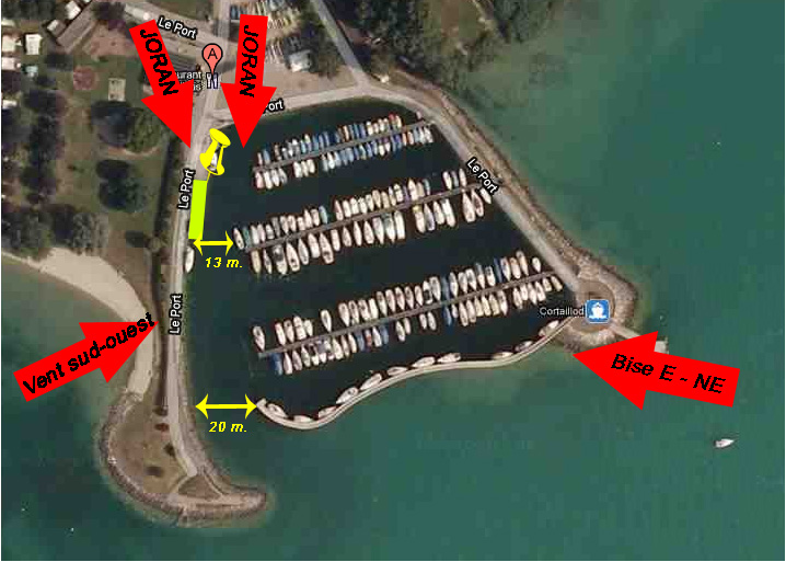

2) Je vous annexe la photo de mon port d'attache. La zone de mise à l'eau est en jaune. Comme vous le voyez, il n'y a pas beaucoup de place pour manoeuvrer. Le port est balayé par 3 types de vent, dont les 2 principaux sont largue et sans protection (peu d'arbres !). Comment s'arrêter dans ces conditions ?
Merci aux experts pour leurs avis éclairés ...

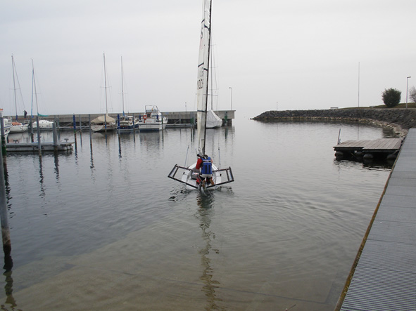

Voici une photo de la bête du port, vue du de la rampe de mise à l'eau ... L'absence de vent n'échappera à personne
RS700 SUI-1008 - tout à apprendre :)

D'apres ce que je vois sur ta carte quand il y a le "joran" ca sera vraiment chaud de rentrer et sortir...
On dirait qu'il y a une plage sur la droite de l'image, tu ne peux pas mettre à l'eau ici ?

Petite info : le Joran est un thermique du soir, qui sort presque tous les soirs en été. Il souffle de manière irrégulière tant en force qu'en direction (d'où les 2 flèches). En général, je sors avant qu'il ne soit trop puissant et je rentre au moment où il tombe. Le tout ne dure généralement pas plus de 2 heures. Je suis déjà sorti dans ces conditions avec mon ISO, et parfois on rentrait face au vent, à la pagaie, mais on était 2 !
Si le Joran est trop fort, j'ai pensé attendre au large, c'est sûr qu'il tombe :P
Mon soucis concerne plus la bise et le vent d'ouest, car ils peuvent être bien soutenu et durer plus jours avec une force certaine. Le vent d'ouest est signe annonciateur de mauvais temps, donc souvent accompagné de nuages bas, parfois d'orages et toujours de raffales. La bise est plus régulière mais plus au portant dans le port ;embarassed;
Quant à la plage, elle est interdite de navigation car réservée à la baignade. Il y des arbres pour faire de l'ombre et je ne suis pas sûr que le mât puisse passer entre les branches. Je tenterai le coup avant la saison des baigneurs ... mais pour l'été, c'est râpe !
