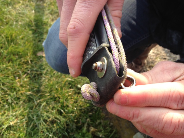

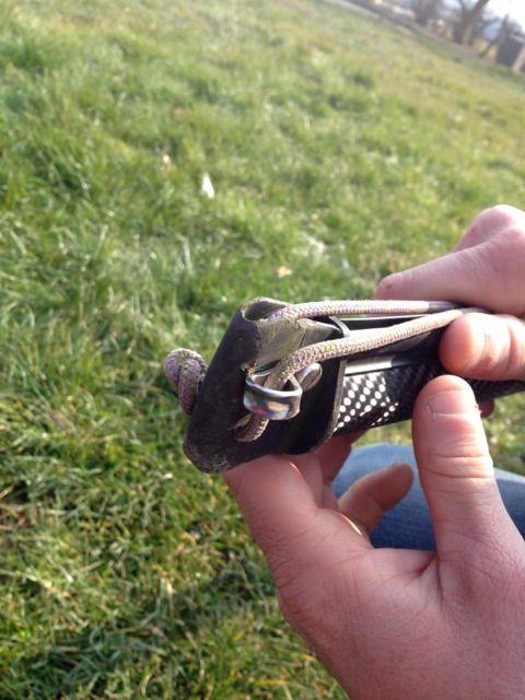

Salut à tous,
Certain 700istes pour réduire l'effort au hissage, mais surtout réduire la tension dans la drisse de GV sur l'eau et aussi éviter qu'elle redescende systématiquement de 5 cm parce que le taquet coinceur est un peu faible.. bref pour ces raisons et d'autres d'aucun mettent leur drisse de GV en double, le point d'amure étant en haut du mat afin de faire un palan à 2 brins.
La question étant comme s'y prendre dans la pratique ?
Parmi d'innombrables réponses des bricolo voici ce que j'ai piqué au Der (espionnage espionnage ;-) !!)
Des commentaires ? P.S : Je tiens à dire que ce sont les mains de Cédric complice de ce larçin ;D ;D
Bonnes nav'

13 years 6 months ago #146321 by Cédric F
Replied by Cédric F on topic Re: class RS700
Bah pas grand chose à dire si ce n'est qu'il faut le faire.
Cela diminue la compression dans le mât et effectivement empêche de faire descendre la drisse de GV à force de prendre du cunningham.
Ce montage là était nickel.
Après bien vérifier parce que cela rague toujours et si cela ne casse pas, la gaine se barre de l'âme et il n'y a plus qu'à coucher le bateau pour descendre la GV.
13 years 6 months ago #146322 by Fréd
Replied by Fréd on topic Re: class RS700
Je ne trouve pas cela extraordinaire, car ça ne travaille pas bien dans l'axe... Mais cela est dû à la pièce de tête de mât qui n'est pas idéale. J'essayerai de faire une photo de celle du Croc', bien mieux foutue. Du coup, comme il n'y a pas de frottement, on a pu mettre une fine tresse dégainée (3 mm, quand même) sur tout la partie de la drisse qui est à l'intérieur du mât une fois la GV hissée. thumbsup;
13 years 6 months ago #146323 by Manu
Replied by Manu on topic Re: class RS700
Je me souviens qu'en fire, sur un M7, je n'avais pas la place de percer pour passer le point fixe de la drisse mouflée. Du coup, j'avais changé l'axe du réa (boulon) par un autre plus long, ce qui m'a permis de faire un point fixe entre deux écrous/rondelles. Ça n'a jamais bougé durant plusieurs années. Je ne sais pas si je suis très clair là.
