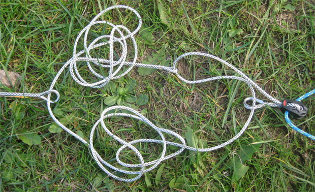

Salut à tous,
Bon en l'absence de la photo du truc super de Fréd :P j'ai installé l'équivalent de ce que j'ai mis en photo et ca semble fonctionner très bien. On verra à l'usage.
Sinon, mes cables de trap' sont vieillots notamment un qui a été assez malmené... bref je comptais changer pour du textile et comme j'aime bien les réglages j'ai décidé de mettre en place le système vu chez Ben et son Musto... et visible ici je pense : www.mustoskiff.com/pimp-my-skiff/trapeze-lines.htm
Voilà donc, a priori BenoitF a déjà un système équivalent, et d'autres aussi.... avez vous des conseils particulier ?
Si ça intéresse la communauté je peux faire un petit topo explicatif à la fin ?
Pour l'instant je suis dans le calcul des tailles adéquates. Mon câble fait 4m10, celui de Deous 4m28... le système permet sur l'exemple Musto de passer d'une longueur d'1m20 à 70 cm... bref il faut taper juste pour ne pas user trop de tresse dynema thumbsup;
Au fait j'ai pris du D12 3mm, c'est bon hein ?

13 years 6 months ago #146577 by LarDon
Replied by LarDon on topic Re: class RS700
J'ai également ce système et j'en suis très content.
Perso je déteste le petit trapèze genoux pliés alors que le petit trapèze jambes tendues me procure des ressentis bien utiles.
Pour la longueur de ton bout, il faut que tu calcules ta longueur maximale, car après, tu peux diminuer ton palan à l'envie, tant que tes brins sommés passent tes cosses: l'œil sans cosse ne laisse passer qu'un brin, mais les cosses en laissent passer jusqu'à 7 brins facile chez moi.
Donc le rapport de longueur est potentiellement bien plus élevé.

13 years 6 months ago #146606 by Mathias dit Culbuto
Replied by Mathias dit Culbuto on topic Re: class RS700
Super Merci Maître Gilles ;) !
Donc si on dit que 440 serait ma longueur max à avoir (12 cm en plus de la position assez basse de Deous devrait suffire, c'est pas mal déjà ?) et que je compte 120 pour mon système déplié au max, ça me fait une première portion de ligne de trapèze de 320 avec 2 cosses coeur et ensuite le système type Mustoistes qui peut se raccourcir plus que les 60cm vendu sur le site c'est ça ?
Si tu as le courage je serais preneur de la distance entre le haut de ton systeme de réglage et le pied du mat ainsi que la longueur max de ton système déplié (120 comme sur le site ?)
Maintenant reste plus qu'à mateloter et surlier ;-) !!

13 years 6 months ago #146607 by LarDon
Je vais mesurer ca vendredi.
Quelques principes:
Comme on a de la latitude sur ce système, on peut raccourcir le bout du palan de trapèze. Mais la longueur max de ce bout de palan conditionne la longueur max du système, donc etre au clair sur sa longueur de bout de palan de trapeze d'abord, et rendre symétrique. Ne pas trop raccourcir non plus ce bout de palan car sinon a chaque modif de 2 nœuds, on doit rebouger le système car il ne correspond plus au range de réglage du palan...
Le systême en position maximale fait un aller retour. On met de coté comme constante la longueur pour l'épissure sans cosse, et la longueur pour fixer le taquet de réglage, ainsi que la zone de poignée et la cosse inférieur et son epissure. Disons, en longueur max, on a 2 brins de 2*L de bout et L de longueur. Si on remonte l'épissure sans cosse au point haut, on a 3 brins de 2/3*L de longueur. Si on redescend au point bas en passant dans la cosse supérieure, on a 4 brins de 1/2*L de longueur. Si on remonte à nouveau en haut, on a 5 brins de 2/5*L de longueur. Si on redescend, on a 6 brins de 1/3*L de longueur.
Donc, si on reprend le probleme dans le bon sens, le sens pratique, à partir de ce paramètre L, on arrive à ceci:
*Plage de variation = 0,5m sans dépasser 4 brins, il faut L = 1m, longueur bout à acheter 2*L = 2m
*Plage de variation = 0,5m sans dépasser 5 brins; il faut L = 0,83cm, longueur bout 2*L = 1,66m
*Plage de variation = 0,5m sans dépasser 6 brins; il faut L = 0,75cm, longueur bout 2*L = 1,5m
Avantage : Bouts courts
Inconvénient : plage limitée.
*Plage de variation = 1m, sans dépasser 4 brins, il faut L = 2m, longueur bout 2*L = 4m
*Plage de variation = 1m, sans dépasser 5 brins, il faut L = 1,66m, longueur bout 2*L = 3,32m
*Plage de variation = 1m, sans dépasser 6 brins, il faut L = 1,5m, longueur bout 2*L = 3m
Avantage : Plage grande
Inconvénient : Bout long
6 brins ca commence a faire vraiment beaucoup, en volume-fardage-bordel on sait plus sur quoi on tire.
Mais 2m en aller retour, ca commence a faire long, ca met la cosse supérieure haute dans le gréement, etc...
Je fait les mesures vendredi, mais si je devais refaire, je ralongerai ma longueur de bout max de sorte de devoir moins faire de brins dans le petit temps.
13 years 6 months ago #146619 by Mathias dit Culbuto
C'est génial je crois que j'ai tout compris thumbsup; ! El professor Lardones merci.
Pour ne rien risquer j'aurais tendance à prendre entre les 2... 75cm donc 3m de bout pour ne pas avoir trop de brins ;D ...
Mais je me demande quelle est la distance entre ton point haut (trap presque debout par petit temps cf : christophefavreau.photoshelter.com/galle...j.Y/I00000Eozzv1E3nI )
et ton point le plus bas (cf cette photo magistrale que j'adore : christophefavreau.photoshelter.com/galle...j.Y/I0000M84sbMbvS48 ) ?
75cm à 1m ?? sans considérer le palan de trap qui est à post et permet un peu de souplesse, mais avec 75 cm on peut probablement s'en sortir.
Merci en tout cas c'est instructif et devrait me permettre de trancher .... dans la dynema !

13 years 6 months ago #146664 by LarDon
Mesures:
bout de palan, position basse, de réa à réa 65 cm
bout de réglage, position basse, de cosse à cosse 1,1m
The following user(s) said Thank You: Mathias dit Culbuto
