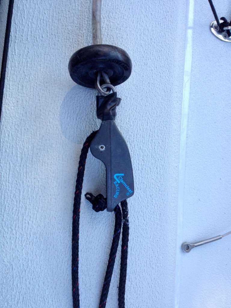

Je reviens vers vous pour une question technique concernant les taquets coinceurs du trapèze.
Sur mon bateau il y a ça :
Qui semble-t-il d'après l'ancien propriétaire ont été changés récemment. Elles sont en effet en excellents état mais mon problème c'est qu'une fois réglée à une hauteur ou après avoir été mise en tension c'est quasiment impossible de les rerégler sans tirer comme une mule avec les 2 mains et encore.... bref je me suis trouvé fort embêté quand j'ai voulu faire varier mon assiette avec le réglage de la hauteur de mon trap'. Même si je soulage le poids, il faut attendre d'être à terre pour pouvoir les décoincer !
Je me dis donc que c'est peut-être le type de bout pour le taquet qui permet que le bout ne se bloque pas.
Q'utilisez vous comme diamètre et comme bout ? Que pensez vous de ces systèmes installés sur mon canote, faudrait-il en changer ?
Merci et à bientôt,
13 years 10 months ago - 13 years 10 months ago #143497 by azerty
Replied by azerty on topic Re: class RS700
Ophris wrote: Bonjour à tous,
Merci et à bientôt,
si ca bloque trop, change.
un bon diametre 6 gainé serré fait l'affaire.(en fireball actuellement photo du bas)
j'ai aussi utilisé une grosse ame dyneema qui coincait encore moins (bout rouge ci-dessous)
Last edit: 13 years 10 months ago by azerty.
13 years 10 months ago #143518 by flebas
13 years 10 months ago #143524 by Mathias dit Culbuto
Replied by Mathias dit Culbuto on topic Re: class RS700
Bonsoir,
Génial merci les gars thumbsup; !
Justement il faut que je commande une roue de secours pour ma remorque à Paris-Voile alors je vais faire d'une pierre 2 coups et prendre quelques metres de cette drisse pour remplacer la cochonnerie que j'avais ;-) ! j'avais pas trouvé mais là ils disent même que c'est idéal pour ce que je cherche : magnifique !
Yabsinthe j'ai l'impression que tu as fait une petite de surliure pour te faire une poignée c'est ça ? Un noeud de chaise devrait faire l'affaire mais un peu de couture ça fait toujours plus propre ;) !
J'en profite pour vous demander si vous pensez que la boule enfilée sur les lowers avant les sta master est indispensable... pour protéger le spi j'imagine... j'en ai perdu une et c'est pas simple de trouver l'équivalent la mienne est assez grosse( mouarf !)
Merci
13 years 10 months ago #143527 by azerty
Ophris wrote: Yabsinthe j'ai l'impression que tu as fait une petite de surliure pour te faire une poignée c'est ça ? Un noeud de chaise devrait faire l'affaire mais un peu de couture ça fait toujours plus propre ;) !
yes, et en agrippant la poignée du réglage pour se remonter, on économise pas mal d’énergie.
