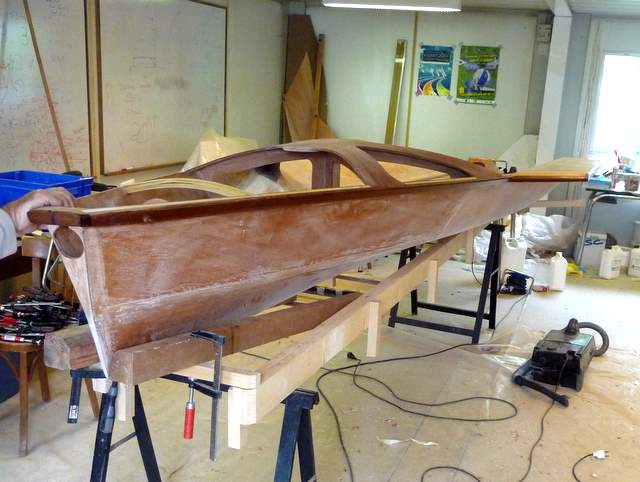

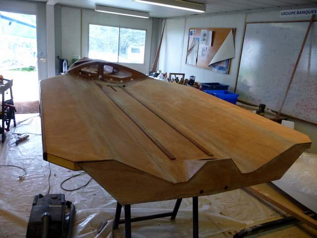

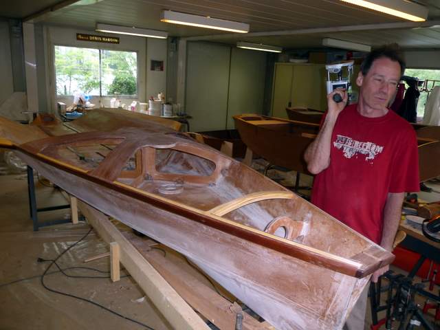

J'ai découvert aujourd'hui qu'il était en cours de réalisation,
juste à côté de chez moi, en banlieue lyonnaise !
Le bateau est même assez bien avancé...
Jolie ligne !
Mise à l'eau prévue par son constructeur : 22 mai, à Marseillan! thumbsup;
Il sera habillé d'un gréement de 470, pour débuter... :-/

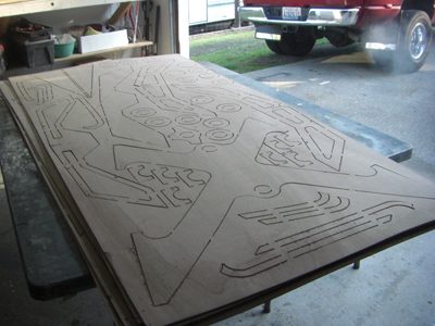

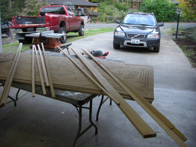

Pour le premier, toutes les pièces ont été découpées à la scie sauteuse,
mais les suivants bénéficieront d'une découpe via une machine à Commande Numérique! :P
Gain de temps et risque d'erreurs écartées !
Après, c'est comme une grosse maquette... :P
Il semblerait tout de même qu'il faille un nombre conséquent de serre-joints:
35 kg de coque, mais 35 kg de serre-joints, durant l'assemblage!

Je construis le Paper Jet 14 à Lyon, le poids de coque est de 45 KG, c'est le poids donné par l'architecte, à valider bientôt par pesée de ce premier modèle en français avant commercialisation du kit.

Le kit en France devrait être déjà pré-découpé (par une machine à commande numérique),
contrairement aux US, où il faut utiliser la scie sauteuse ...
(le 4X4 ne fait pas partie du kit !)
Last edit: 16 years 4 months ago by benoitf.

Pré-découpe comme sur tes photos quoi....

Ho! La scie sauteuse pour découper du contre plaqué ;evil; C'est la pire machine à délaminer qui existe :-/
je pense qu'on parle ici de contre-plaqué pas de mille-feuilles ;D .... sur qu'avec une lame non adaptée/émoussée et une vitesse de coupe trop rapide tu bouzilles la matière première.... Comme pour le ponçage, il faut guider la machine, ne jamais 'bouriner'... enfin moi ce que j'en dis ;rolleyes;
Derviche
16 years 4 months ago #104276 by flebas
Replied by flebas on topic Re:Paperjet 14
Il faut une lame à denture fine et bien affutée, et utiliser la vitesse maxi.
Par contre, même avec ces précautions, il y a de petits éclats sur la face supérieure de la découpe. Si on veut un bord nickel, couper avec la face exposée en dessous, ou laisser un peu de marge et finir au rabot (bien affuté lui aussi).
