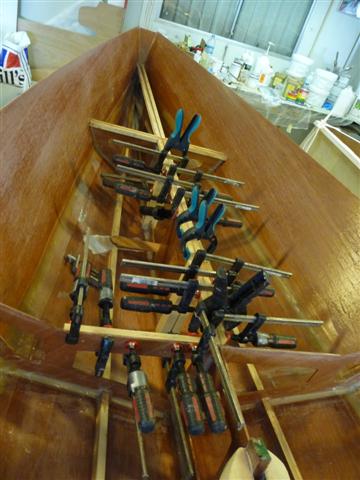

BenoitF écrit:
- des serre-joints, des serre-joints, et encore des serre-joints...
- une ponceuse excentrique
Bref, à part la ponceuse, pas d'outil vraiment cher...
Euh Benoit petite rectification á tes estimations:
Pour celui qui part de zéro (et d'experience même chez un bricoleur déjà averti les investissements se font plus sur
l'outillage électrique que sur la 'quincaillerie') il va vite se rendre compte que le cout de minimum 10 serres-joints (qui serrent ;) ) est bien vite superieur au cout
d'une orbitale (voir même d'une Rotex c'est dire !)
Et je confirme qu'on a jamais assez de serre-joints ! Et je déconseille fortement les lots qu'on trouve chez CastoBricoMerlin. '
15 years 10 months ago #114315 by benoitf
Replied by benoitf on topic Re:Paperjet 14
Tu as parfaitement raison d'apporter cette précision :
- le serre-joint est un élément important du coût de l'équipement.
J'ai aussi découvert l'intérêt des pinces en plastique,
c'est idéal pour positionner des pièces sous pression !

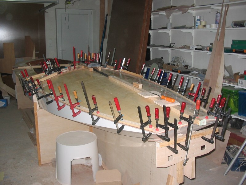

15 years 10 months ago - 15 years 9 months ago #114316 by flebas
Replied by flebas on topic Re:Paperjet 14
Vu qu'on ne bosse pas tous les jours avec, on peut se débrouiller avec un panachage de serre-joints corrects et de serre-joints chinois à 1.50 euros la paire.

15 years 10 months ago #114320 by La Marmotte
Replied by La Marmotte on topic Re:Paperjet 14
C'est quoi la taille de la boite pour ranger ces 50 serre-joints ???
15 years 10 months ago #114321 by flebas
Ça tient dans un tiroir de 60 x 60 x 12 cm

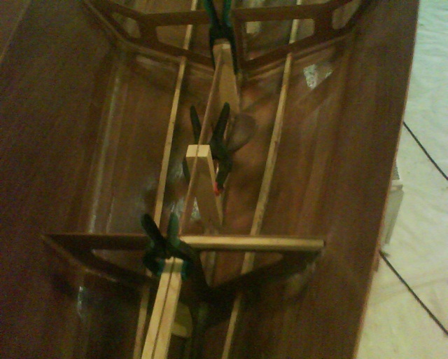

15 years 10 months ago - 15 years 10 months ago #114337 by benoitf
Bien, j'espère que ça va coller...
