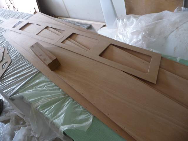

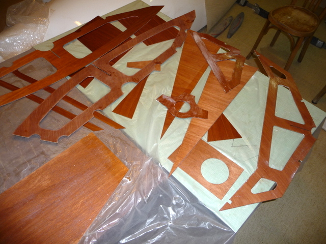

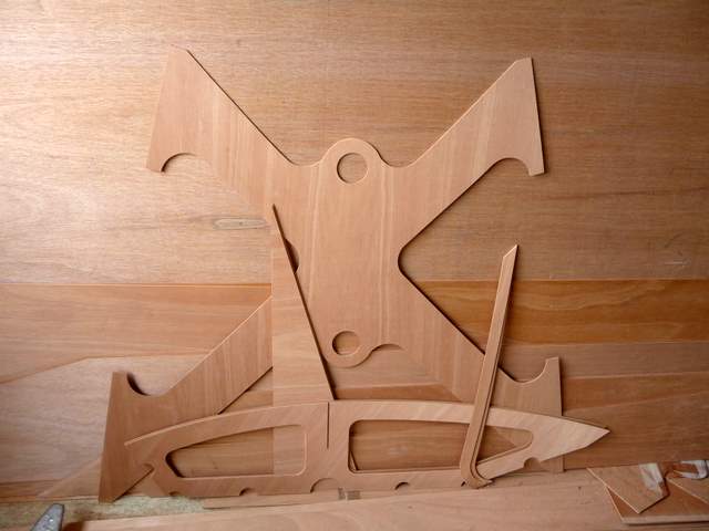

C'est parti pour la construction du n° 40 de Philippe! 8)
Il a reçu son kit pré-découpé, maintenant yaplukà !
Résumé avant quelques photos :
n°38: François, en phase finale, baptème prévu le 22 mai à Marseillan (gréement 470)
n°40: Philippe, commencé hier, kit pré-découpé.
n°43: BenoitF, en attente du kit, d'ici 15 jours ! geek;
Photos :
Philippe présente la pièce d'étrave, et la compare avec celle posée sur le n°38 !
Aujourd'hui, une couche d'époxy (aquaréthane) sur toutes les pièces, pour imperméabiliser le CP!

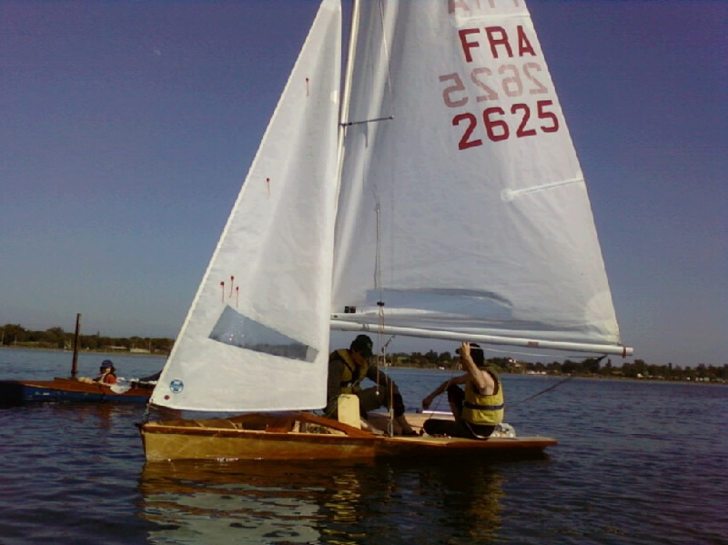

Il flotte! thumbsup;
Le bateau de François a fait sa première nave, hier, à Marseillan! 8)
Visiblement dans peu de vent...
En tous cas, il supporte un équipage de deux personnes!
(il est gréé avec un gréement de 470)
Last edit: 16 years 5 months ago by benoitf.

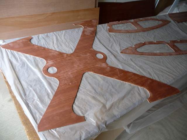

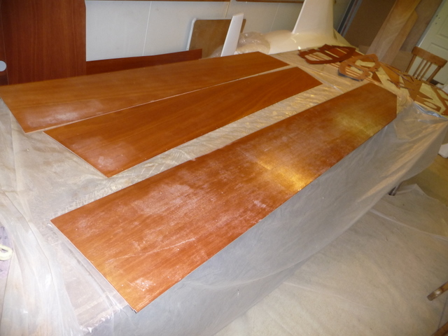

Pendant que le premier PaperJet allait naviguer à Annecy, ce week-end,
Le deuxième PJ 14 recevait un seconde couche d'époxy, pour toutes les faces internes...
Il faut avoir une imagination débordante,
pour croire que ce sont deux bateaux identiques ! ;rolleyes;
pour croire que le deuxième... est un bateau ! ;embarassed;
Last edit: 16 years 4 months ago by benoitf.

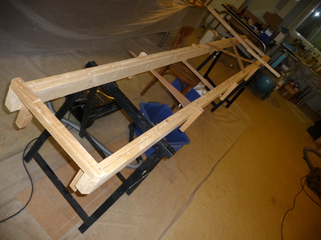

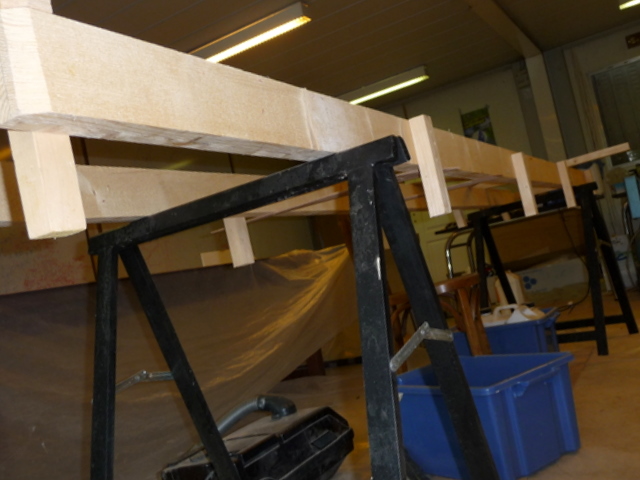

J'ai pu inspecter le chassis,
durant l'absence de "n°38" :
On le voit ici en position "assemblage du pont + finitions"
16 years 4 months ago - 16 years 4 months ago #105783 by benoitf
Replied by benoitf on topic Re:Paperjet 14
Il faudra le retourner, pour le deuxième (n° 40 ou 43),
position "Assemblage de la coque" ! :)
Les tasseaux perpendiculaires servent de guide pour la position des longerons.
Le plan du châssis fait aussi partie des plans de construction de Dudley Dix! thumbsup;
