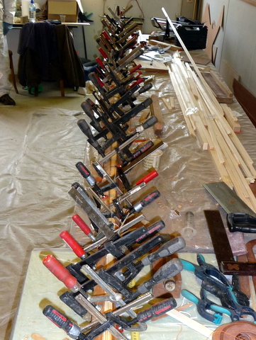

Et... ??? Collé - Pas collé ???
15 years 10 months ago - 15 years 10 months ago #114962 by benoitf
Replied by benoitf on topic Re:Paperjet 14
Bah oui quand même, collé!
Last edit: 15 years 10 months ago by benoitf.
15 years 10 months ago #114970 by marinou
Replied by marinou on topic Re:Paperjet 14
heu....le mec en blanc il est en train de pisser sur le paperjet pour qu'il pousse plus vite ?? ;D junky;

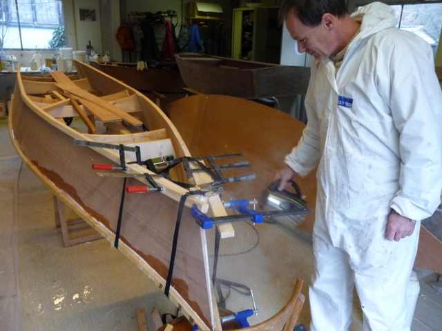

15 years 10 months ago - 15 years 10 months ago #114972 by benoitf
Que Nenni!
Il prépare un savant mélange, pour mettre en forme les bordés du "peace-canoë" ! ;D ;D :-X

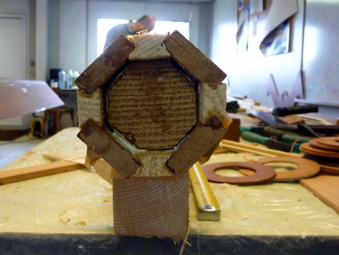

15 years 9 months ago - 15 years 9 months ago #115255 by benoitf
Nous avons commencé le montage du premier mât
Last edit: 15 years 9 months ago by benoitf.
15 years 9 months ago - 15 years 9 months ago #115256 by benoitf
Evidemment, il ne tient pas tout seul,
il faut un peu d'époxy...

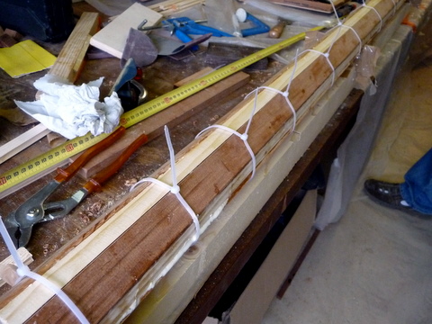

15 years 9 months ago - 15 years 9 months ago #115257 by benoitf
... Puis bien serrer l'ensemble
15 years 9 months ago - 15 years 9 months ago #115258 by benoitf
Et au cas où on aurait des doutes, (les colliers étant un peu fins)
ajouter quelques serre-joints ! ;)
(spéciale dédicace pour Mesmaks : on a vidé le deuxième tiroir!
  • jean gui
15 years 9 months ago #115260 by jean gui
Replied by jean gui on topic Re:Paperjet 14
à quoi servent les planchettes autours de la tige centrale????

15 years 9 months ago #115264 by flebas
Replied by flebas on topic Re:Paperjet 14
Je suis battu !
T'as pas essayé d'enrouler un sandow, pour ce genre de serrage ça doit être pas mal.
Comment vas tu faire pour la gorge de ralingue ?
A quel poids devrait sortir le mât fini ?
15 years 9 months ago #115356 by David Balkwill
Replied by David Balkwill on topic Re:Paperjet 14
Une bâche et une pompe à vide serait efficace également.
Dans le bon vieux temps ou on faisait des Moths en construction bois, toutes ces assemblages était fait à l'agrafeuse. Suffit d'arracher les agrafes après. Comme le CP de 2 ou 3 mm est assez souple, un serre joint tous les 15 cm ne sert pas à grand chose. Votre CP a l'air plus épais, mais vous ne cherchez pas à faire aussi léger je suppose.

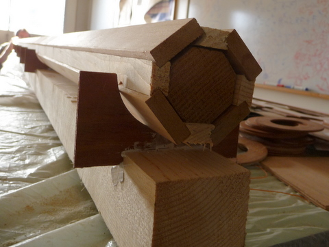

15 years 9 months ago #115432 by benoitf
jean gui écrit:
S'cuse, j'avions point vu...
Ce ne sont pas des planchettes, ce sont des lattes:
Red Cedar pour la légèreté, + Pin pour le contraste des couleurs,
et pas du tout du contre-plaqué, comme le pensait David! ;angry;
La "tige centrale", c'est un "rempli"...
qui permet à la fois d'assurer l'étanchéité, mais aussi de fixer les haubans, la bôme...
Il y a encore pas mal de boulot pour que ça ressemble à un mât!
D'ailleurs, ce n'est que la partie basse,
il nous reste les hauts de mât à réaliser! :)
