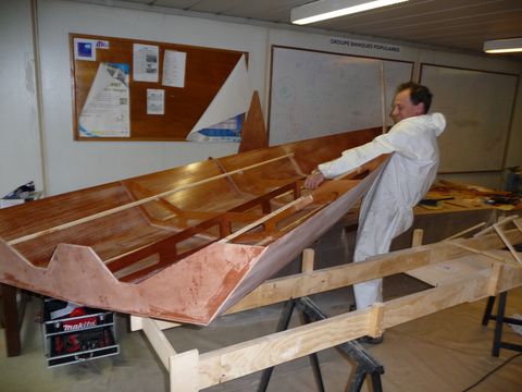

froggy écrit:
D'ailleurs, j'y retourne de suite! ;)
Au temps pour moi! ;D
(le temps qu'il faut pour déjeuner, pas plus! ;) )

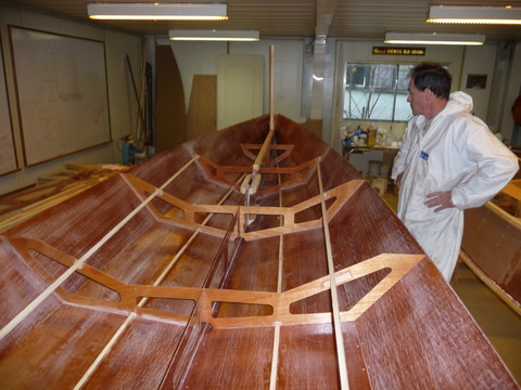

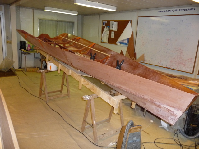

Retournement réussi, avec l'aide de François, "Mister Pidgikit "
Enfin, vu le poids du bazar, on ne s'est pas fait un tour de reins...
C'est mieux à l'endroit, non?
Encore que en navigation solo, François nous l'a beaucoup montré à l'envers... :-X ;)
Je vous rassure, ce n'est pas le mât qu'on aperçoit devant,
c'est juste une béquille qui soutenait le "backbone" durant l'assemblage!

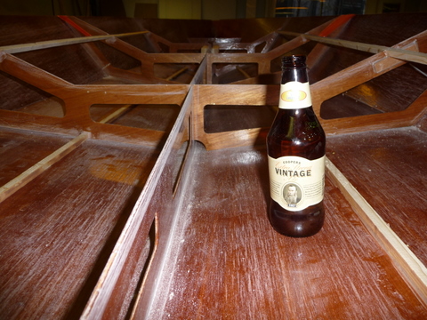

Allez hop! Ca s'arrose! (Une bière d'import, du pays d'origine des skiffs!)

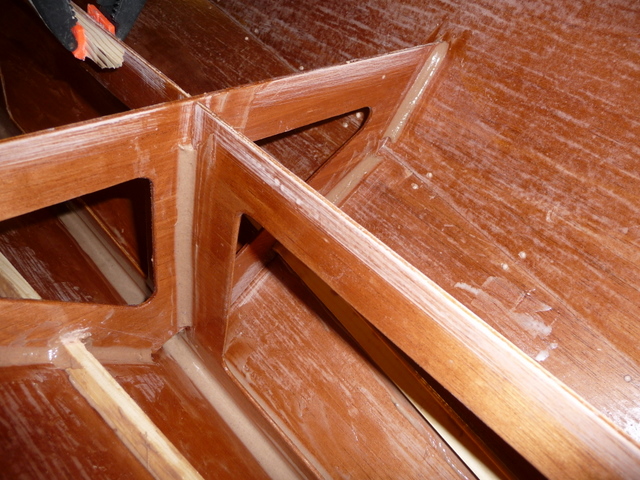

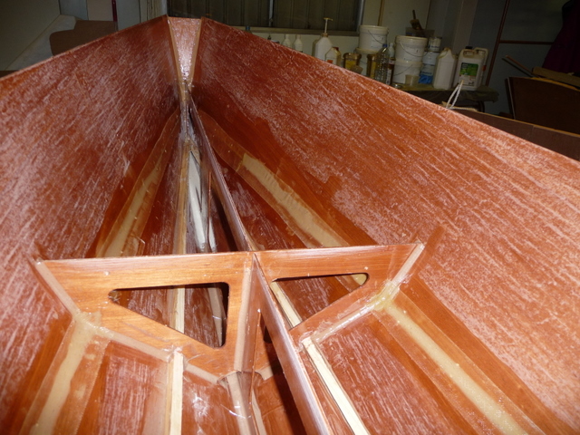

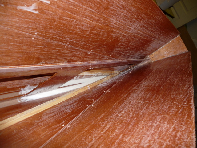

Aujourd'hui, réalisation des joint-congés. Enfin, ce n'est pas fini, il y en a quelques tartines à réaliser...
Il a fallu faire enfourner le bateau,
afin de remplir la [strike]poupe[/strike] proue d'un mélange époxy-microbille

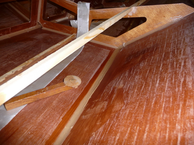

Dimanche dernier, joint-congé + strat sur les bouchains.
Je crois que c'est fini pour les joint-congés de l'intérieur,
prochaines étapes (l'ordre n'est pas défini)
- pose des "petits bois" sur les membrures,
- pose des épontilles pour le mât (oui enfin, c'est juste un bout de bois vertical),
- retournement de la coque pour finition/enduit/strat des bouchains par l'extérieur...
