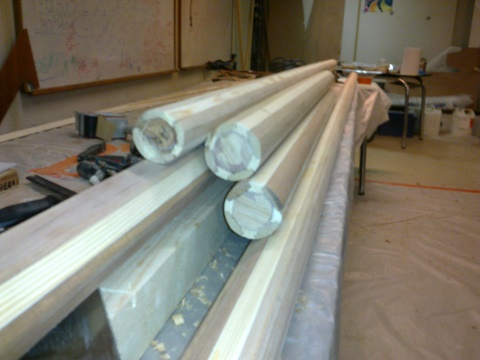

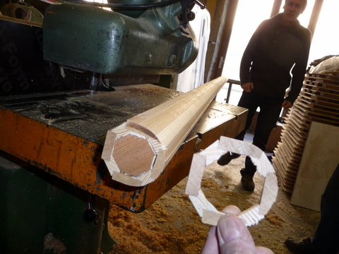

15 years 9 months ago - 15 years 9 months ago #116103 by benoitf
Replied by benoitf on topic Re:Paperjet 14
Quelques nouvelles de l'avancement des mâts, bomes, tangons...
Après l'encollage,
nous sommes allés chez J-L pour les arrondir à la toupie - gain de temps comparé au rabot + ponçage!
Last edit: 15 years 9 months ago by benoitf.
15 years 9 months ago #116104 by benoitf
Il reste encore pas mal de boulot de finition,
ponçage, vernis bi-composant PU,
puis encore les manchons et les "Top Mast"...
le mât est en 2 parties, la partie basse fait 4,70m,
et il y a 2 têtes de mât différentes,selon si on utilise une GV standard ou Turbo.

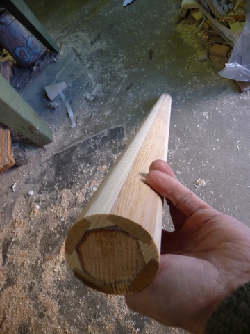

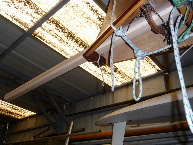

Tangon presque terminé... Reste plus qu'à le vernir!
Si ça ne le fait pas,
on pourra toujours lui envisager un recyclage en tant que batte de Base-ball...
Evidemment,
il faut tout de suite voir ce que ça donnera !
Last edit: 15 years 8 months ago by benoitf.

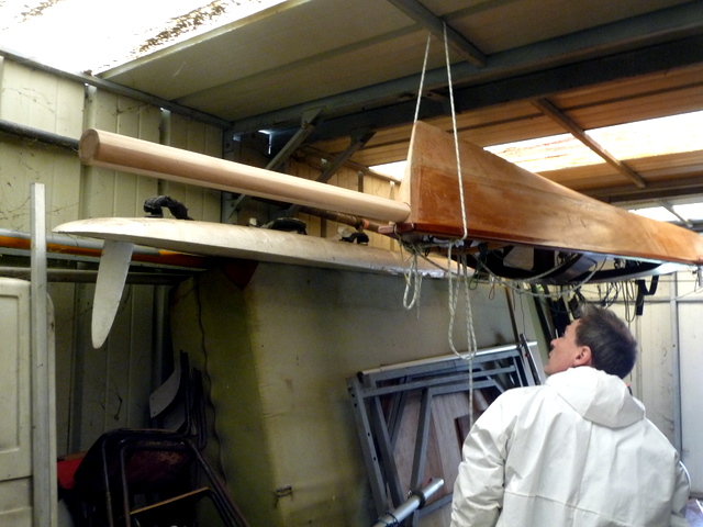

15 years 8 months ago #117332 by benoitf
Nous avons pourtant l'habitude de le voir dans ce sens-là, en navigation,
mais pas sous cet angle!

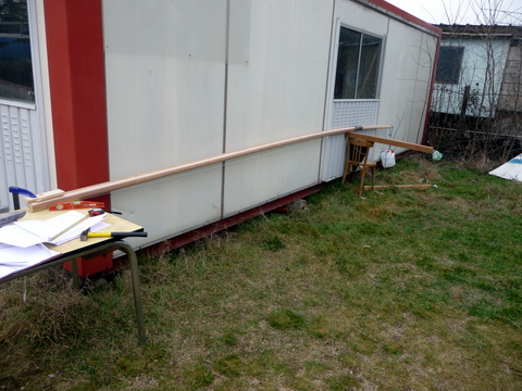

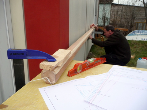

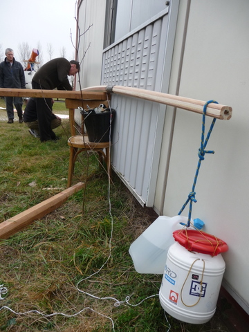

15 years 8 months ago - 15 years 8 months ago #117333 by benoitf
Essais de flexibilité du Mât,
calcul de la flèche pour intégrer la forme du Mât dans le dessin de la GV.
La Grand-Voile sera réalisée par I-Sails.
10 kilos en tête de mât,
l'appui de la chaise est situé au capelage.
15 years 8 months ago #117350 by Henri
Replied by Henri on topic Re:Paperjet 14
Je croyais les bidons étaient un pré-équipement pour la navigation à Lyon ;D
15 years 8 months ago #117351 by benoitf
Henri écrit:
Les bidons, c'était l'ancienne jauge...
Maintenant, on est passé au cubi de vin! ;D
