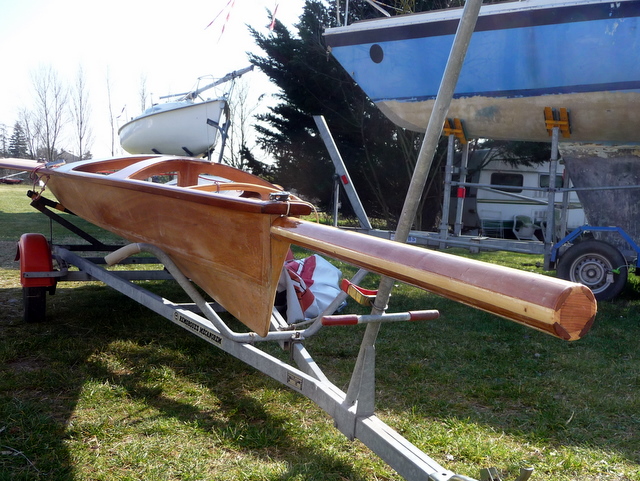

Le support de safran en place, prêt à être collé.
Et François rapatrie son PaperJet à l'atelier,
pour lui faire une beauté avant le Der!
Bientôt la mise en peinture?

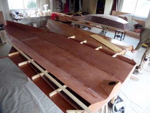

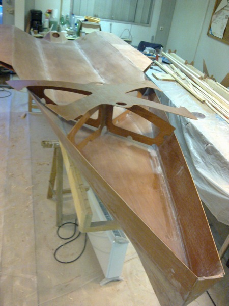

Ca y est,
la boîte est fermée - pourvu que n'aie pas oublié un outil (genre marteau ou enclume) à l'intérieur!
Essai de l'étambrai, juste pour se donner une idée... Il reste encore pas mal de choses à faire, avant de s'en occuper!

14 years 6 months ago - 14 years 6 months ago #118467 by benoitf
Replied by benoitf on topic Re:Paperjet 14
Pourquoi "une étrave en mousse"? (je crois entendre parler mon fils... ;rolleyes; )
J'ai fait un peu d'enduit de rattrapage sur l'avant, c'est tout.

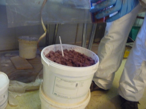

14 years 6 months ago - 14 years 6 months ago #118570 by benoitf
En majeure partie Sicomin,
sauf pour la bande de tissu en 50mm, inconnue au catalogue...
Nous avons à Villeurbanne une boutique qui fait les produits Soloplast,
ça dépanne bien, et c'est moins cher qu'à Casse-tôt !
Mais oui, pour tout ce qui est produits epoxy + charges, Sicomin.
(exemple : charge microballon phénolique, utilisée pour le rebouchage ou l'enduit)

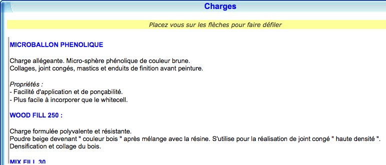

On y retrouve les références de chez Sicomin,
exemple, la charge (dont j'ai mis la photo plus haut)
Concernant le Wood Fill 250,
c'est ce que nous utilisons comme charge pour les Joint-congés.
