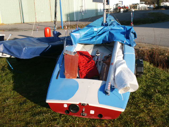

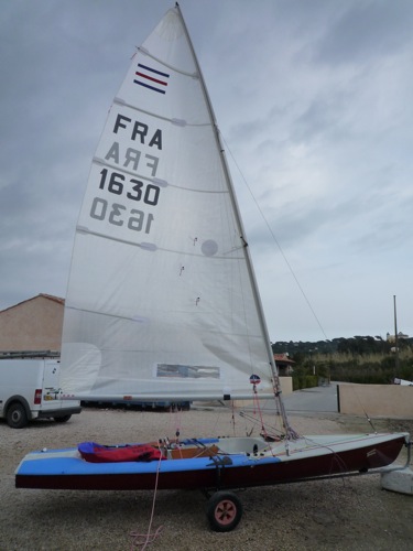

Bonsoir Benoit, je n'ai pas encore concrétisé mon projet de spi sur le contender, car j'ai préféré acheter d'abord une nouvelle voile, mais l'idée me trotte toujours dans la tête. Pour ce qui est du Progrip , c'est ce que mettent tous les gars sur les Contenders. Le mien est bleu et a plusieurs années mais je ne saurai pas te dire combien exactement puisque j'ai acheté ce bateau en novembre dernier. a l'adhérence c'est super et au vieillissement il à l'air de bien tenir. J'essaie de joindre une photo
15 years 5 months ago #119137 by jérome11
Replied by jérome11 on topic Re: Paperjet 14
La photo a été refusée, je pense qu'elle est trop volumineuse (3mo)qu'elle taille doivent faire les photos pour les joindre sur le forum? Merci
15 years 5 months ago #119138 by benoitf
Replied by benoitf on topic Re: Paperjet 14
Ouaip, 250 ko maximum, et 800x600 pixels...
Tu me l'envoie par mail, et je te la réduis pour l'affichage sur Breizhskiff! Fastoche!
15 years 5 months ago - 15 years 5 months ago #119141 by jérome11
j'essaie. C'est une photo générale du bateau
